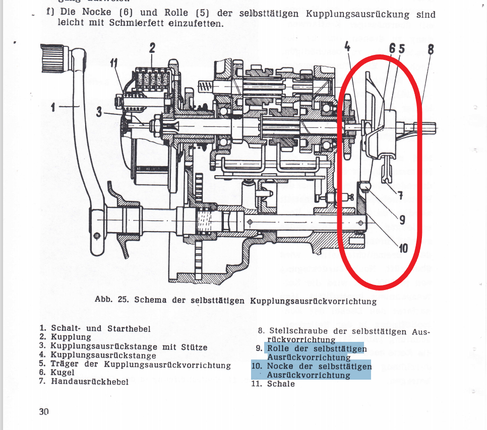

                            Szervusz! Azt hiszem itt nagy a baj! Ott nem szabad füstnek jönnie. Ezt jól tudod. A tippem: Megfőtt az olaj! Tehát a kuplung lamellák is valószínűleg sérültek. A kar mellett kell legyen (ETZ MZ 250 Deluxon van) gumi gyűrű. A váltó hiba lehet egy besült csapágy, vagy egy deformált léptető villa okozta gond.

ID:	226979 Talán a blokk rajza ( A német gépkönyvből) segíthet! A piros jelölésen belül nézz körül! Talán kezdetben itt tapogatóznék. Miért? Mert ha jó a tippem, itt van egy csúnya kopás, berágódás. Ez magyarázat lehet a blokk felforrósodására, olaj hevülésére. Persze tévedhetek is!

                              Köszönöm! Mi is erre a részre gondoltunk hogy itt kell valaminek rossznak lennie, és a léptető villák lesznek valószinűleg a hibásak, ma vagy holnap megtörténik a blokk ki szerelés és a szét húzás is, akkor ezt úgyis látni fogjuk. a lamellák meg le lesznek ellenőrizve, mert másnem 2ezer forintért lesz új véve. úgyis az olaj is cserélve lesz mert ez amúgy is csak teszt olaj volt (új) és csere lett volna amint rendesen megy a masina, de így most jól feladta nekünk a leckét.... De sajnos ez ilyen! Ő úgy döntött hogy egy teljes felújítást szeretne már ennyi idősen magának, amikor meg vettem ez benne volt a pakliba. Csak remélem hogy így most nem lett nagyobb a baj mint eddig.
