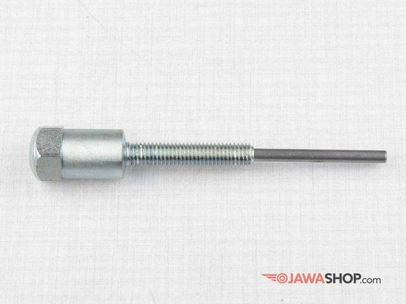

                    A mostani kérdésem az lenne hogy a mágnes hogyan jön le neki? Bal oldali fogas kerék le lett szedve csapágy le húzóval, a mágnest is úgy kell le szedni neki? Azt nem mertem megprobálni mert azt nem tudom hogy hogyan kell pontosan.
                      #55
                      Pepe eredeti hozzászólása Hozzászólás megtekintése
                      Egy minimum 80mm hosszú végigmenetes M8 csavarral. Le kell venni az állórészt, kivenni a forgórészt tartó hosszú M6 csavart. Ezután kiveszed a bütyköt(simán kihúzod kézzel, esetleg a peremnél aláakasztassz egy csavarhúzót, és úgy húzod ki.
                      Majd ha ez megtörtént, egy minimum 80 mm hosszú, tövigmenetes M8 csavart koppig behajtassz, meghúzod kulccsal, majd kalapáccsal a csavar végére koppantassz. Ekkor leugrik a helyéről a forgórész. Ha elsőre nem jön le, ismételd a csavarmeghúzás-kalapáccsal kopogtatás játékot.
                      Utoljára szerkesztve a következő által: wsievers; 2021 márc. 31, 09:35.
                        #56
                        A gyári lehúzó amúgy így néz ki:
                        https://www.jawashop.com/ignition-ro...jawa-cz_z3099/

                              Sikerült! Csapágy lehúzó és 100as szög megoldotta a dolgot
