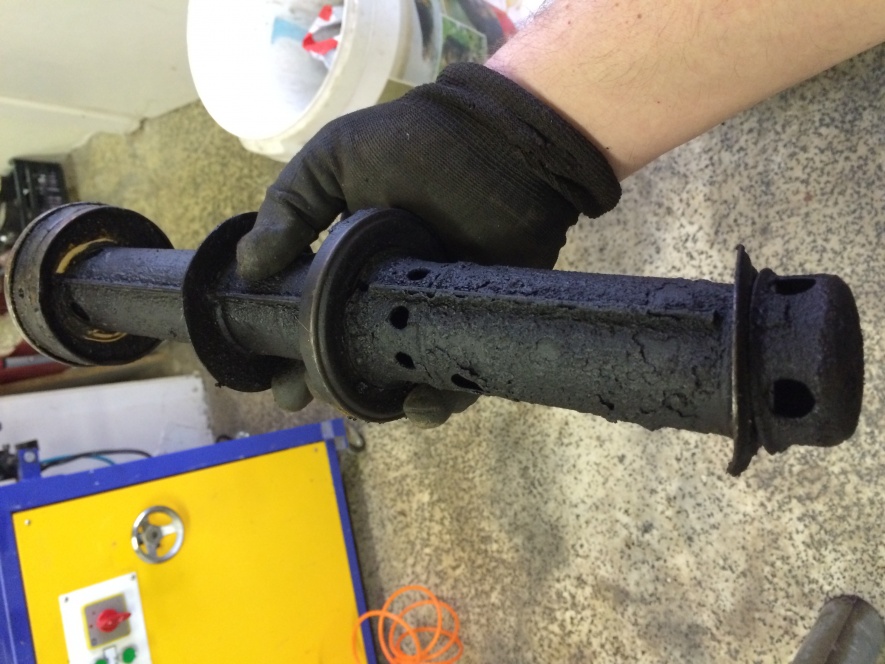

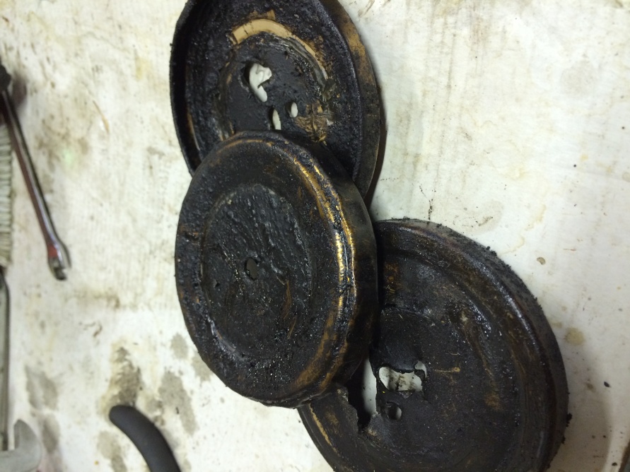

            Sziasztok! Ismételten a segítségeteket szeretném kérni. Most tartok a kipufogóknál, és a "furulyát" kiszerelve ezt találtam. Remélem lehet látni, hogy a keresztirányú lemezek, sőt a kipufogó végénél lévő utolsó lemez is kilyuggatott befőttes üvegtetőkből vannak. Tudnátok segíteni, hogy néz ki az eredeti?
            Már csak azt kéne tudnom, hogy fordítsam a képeket a talpára. Az én gépemen még jó az előnézet...
              Dunsztom sincs! Bocs, de ezt a poént nem hagyhattam ki! Milyen típusú kipufogóról van szó?
              Oerdie kedvelte ezt.
                Tessék, amúgy lehet kapni: http://robogoalkatresz.odormotor.hu/...BETET_KPL_.php
                  Nem is olyan rossz az ötlet
                  Oerdie és sepy kedvelte ezt.

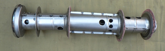

                    Széria 634, vagy 638 a Twin Sportig. Úgy látom a tiéd rossz sorrendben is volt összerakva.
                      Jawa 350 634 uborkás
                      Nagyon köszönöm!

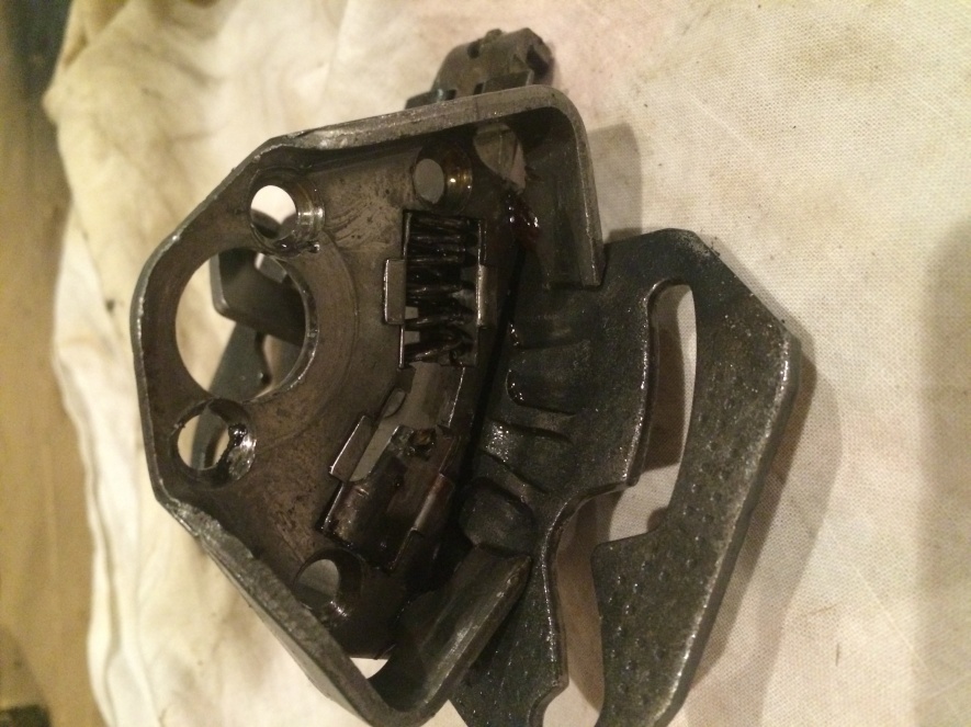

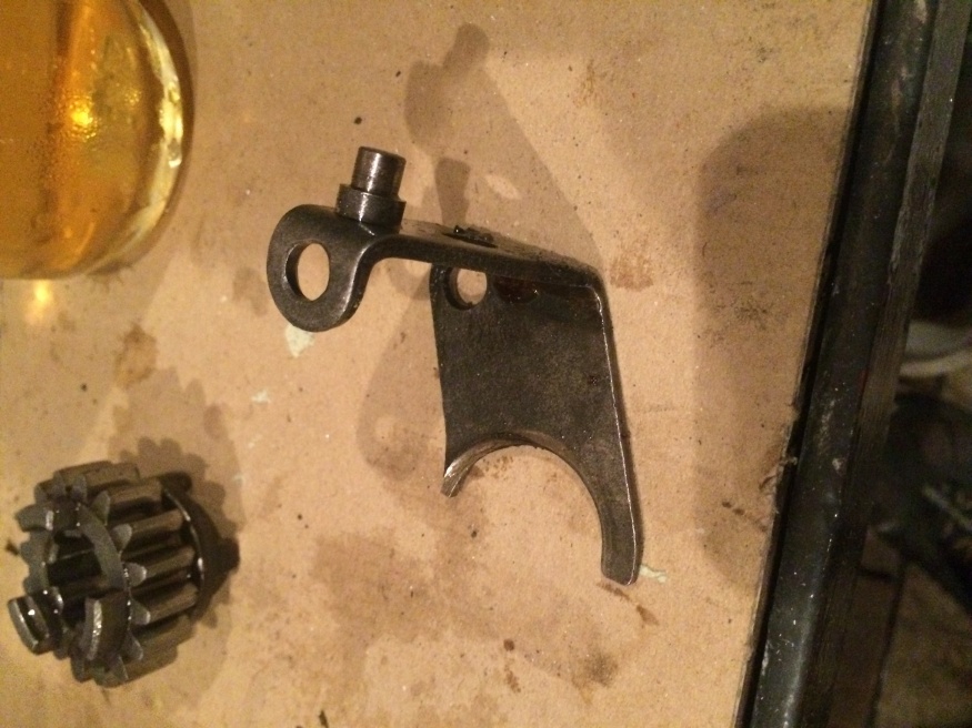

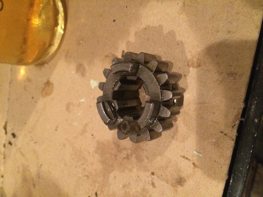

                        Ismét a segítségeteket szeretném kérni. Megbontottam a blokkot és újabb csodákat találtam. Tudnátok segíteni, hol vehetnék ilyen alkatrészeket? A sebességváltó egyik fogaskereke (ez az, amiből két egyforma is van)Click image for larger version
ID:	144614Click image for larger version
ID:	144615Click image for larger version
ID:	144616, léptetővilla, rugó. Képeket csatolok

                          Szia Oerdie!
                          Jawa 350 univerzális Váltó fogaskerék z19
                          Jawa 350 univerzális Váltó villa /erősitett/
                          Jawa 350 univerzális Rugó váltó reteszelőhöz
                          Jawa 350 univerzális Váltó reteszelő
                          Pár darab az Odor-motortól......
                          A neten sok lehetőség van....biztos, hogy a többiek más oldalt is tudnak...
                          Üdvözlettel!
