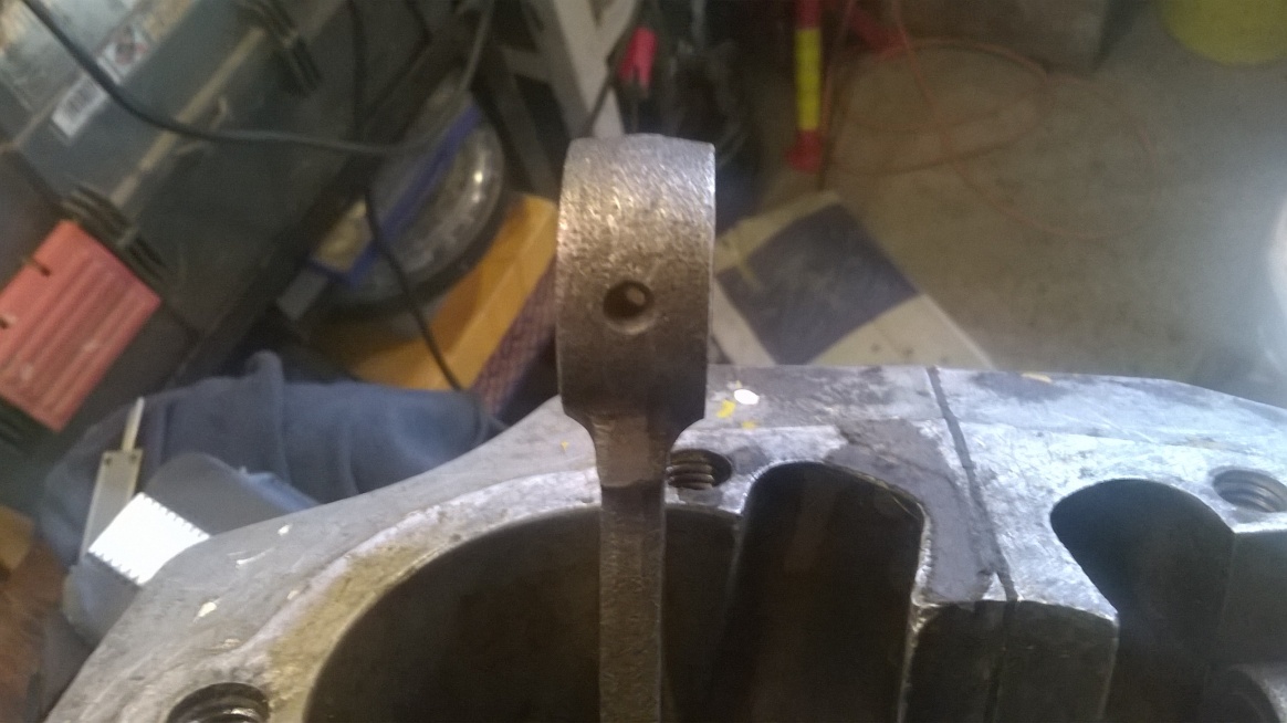

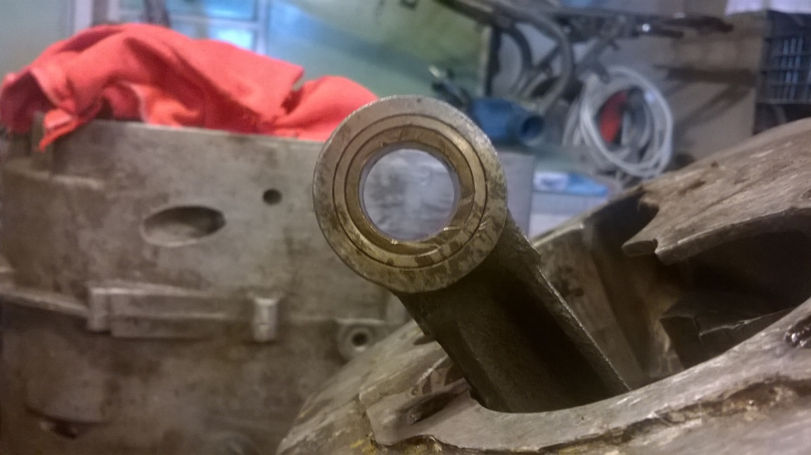

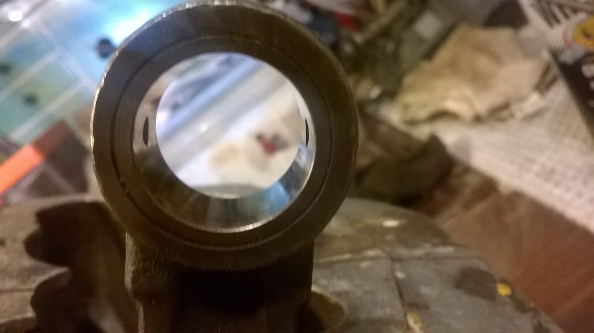

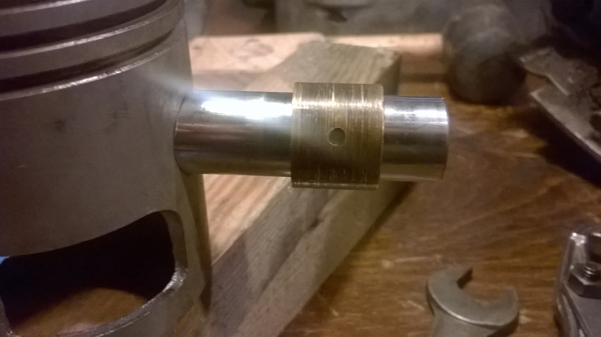

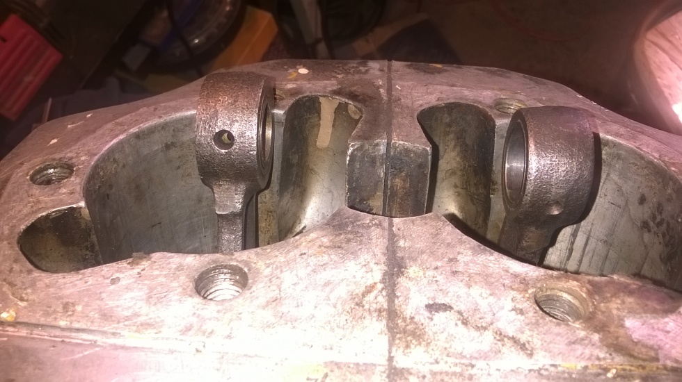

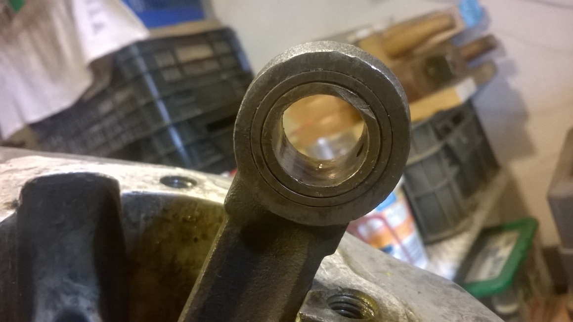

                    Nem, mert nem jeleníti meg. Rosszul töltötted fel valószínűleg, próbáld az egyszerű feltöltést, és egyenként tedd fel.

                      remélem, most már jó lesz?!
                        Ezt meg kell próbálni görgőzni. Teljesen jól néz ki. Van tömítésvastagság középen Elmondanám, én oda nem teszek papírtömítést, mert csak gondot okoz. A 634 esemen van, azért is akarom szétszedni.
                          Nem az én blokkom, ez a donor!
                          Milyen gondot okoz a tömítés? Gyárilag is volt...annó, nem?
                            Nagy lessz a lógása a váltótengelyeknek. Én nem használok, oda csak paszta megy. A labirint körül elég vékony a tömítőfelület, vékony a tömítés, és a papír általában kicsúszik, elszakad. Gyárilag a 350 es Cz-n nem volt.
                              Értem!
                              Akkor viszont mi van,ha a két blokk-közép nem igazán illeszkedik "résmentesen" (egyéb okok miatt)?
                              Mondjuk azért,mert valaki már előzőleg nem túl szakszerűen oldotta meg a széthúzást?
