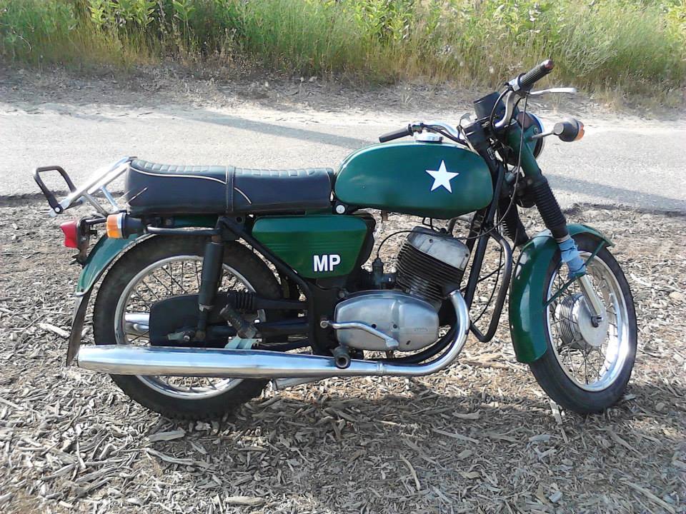

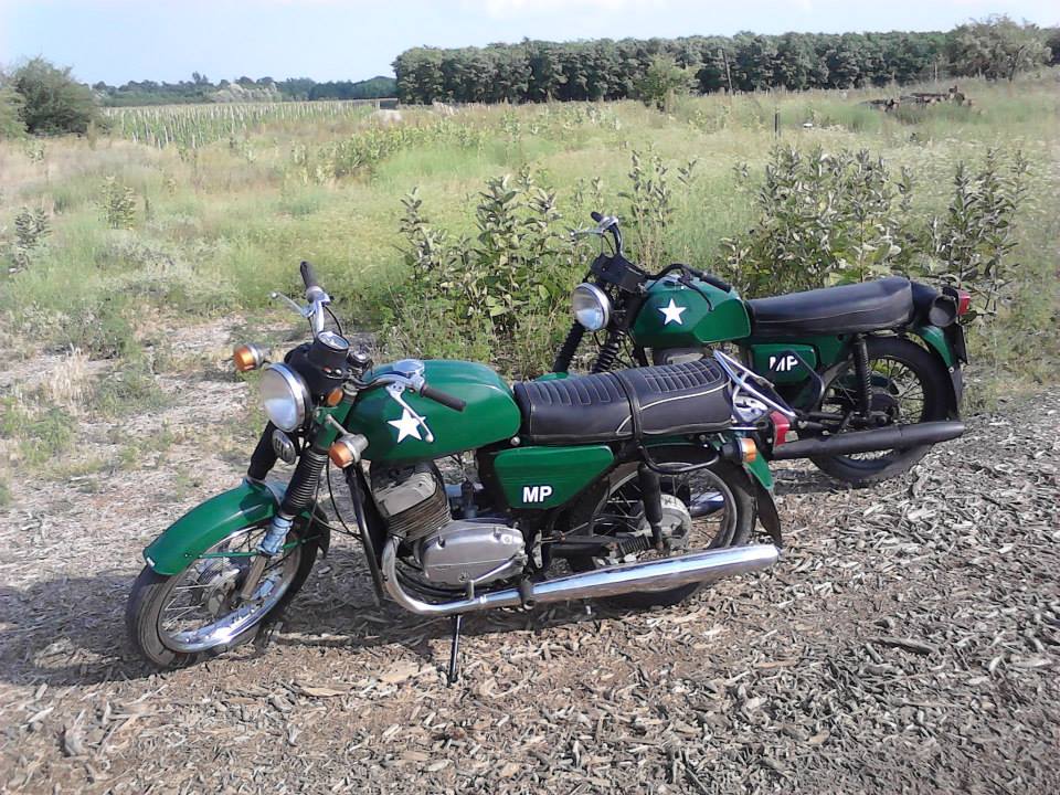

                              Nos, elkészült a hobbi motorom...
                              Íme néhány kép.
                              Az első teló szimering problémája azóta orvosolva új szimeringgel, olajjal.
