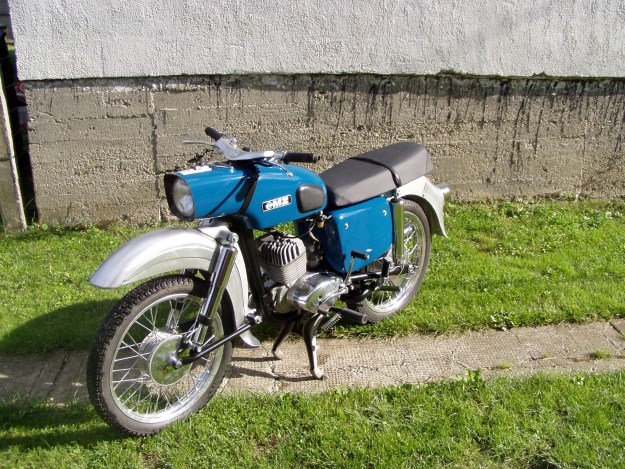

        Ezt a lányomnak csináltam, de még túl kicsi hozzá.
ID:	143496Click image for larger version
