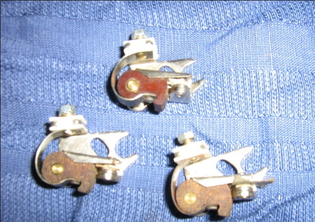

                      Az ICET-es megszakítók jók, jobbak, mint a gyári, pláne ha a régifajta bakelitbütykös, szegecselt érintkezőset kapsz.
                      Erről a fajtáról beszélek:

                        Ez igen szimpatikusan néz ki!
                        A lemezrugó biztosan nem hagyja oldalirányban vándorolni a megszakító kalapácsot
                        Az internett szerint lehet is kapni. Az unixnál megnézem, milyet tesznek elém.
                        Ha huzalrugósat, akkor inkább rendelek webáruházból ilyet.
                        Köszönöm a segítséget!
                          Jaja. A rugó nem engedi. A fehér csavaros műanyar résszel együtt szokott lecsúszni.
