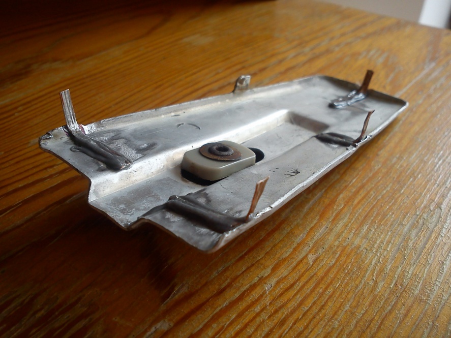

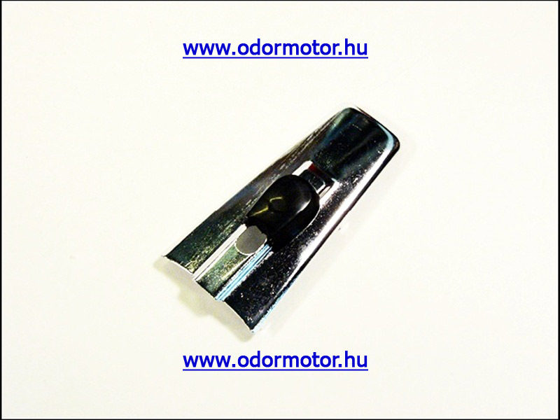

                Ezen alu cucc rögzítése olyan fülecskékkel történik, mint amilyenek a régi, lemezárugyári kisautókon volt látható.
                Ez azért nagyszerű, mert ezt egyszer kihajtja az ember, leszereli, de a következő felszerelésnél 90% hogy letörik 5-ből 4 db!!!
                Gondoltam, sebaj, majd rendelek hozzá... Ja, 5-6ezerért már lehet is kapni
                Így ma barkácsoltam füleket hozzá. Szétszedtem egy réz vezetéket elemi szálakra, 6-8 elemi szálat síkba rendeztem, befogattam, majd ónnal befuttattam. Végül barkácsgéppel megfelelő vastagságúra csiszoltam őket, ill. az alu fedélben is kialakítottam, kicsiszoltam nekik a helyet. Majd 2k fémragasztóval odabiggyesztettem. Voilá, mecccsoda gyönyörűség született:
                A fülek kellően merevnek tűnnek, remélem tartani is fognak rendesen...
                Utoljára szerkesztve a következő által: dongos78; 2016 márc. 13, 16:32.
                  A kreálmány tökéletesen passzolt a helyére, de valahogy mégis túl lágy az anyag, hosszabb távon kilazulna....
                  Második verzió konzerdobozból szabott fülekkel lesz...
                  Utoljára szerkesztve a következő által: dongos78; 2016 márc. 14, 18:32.
