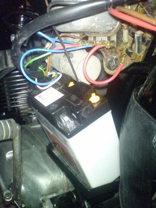

                  Készítettem képet az akkuról:
                  Aztán nekifogtam szerelgetni, mert ilyenkor, -8 fokban a legjobb fogdosni a villáskulcsokat
                  Levettem a trafót, betettem az aksit. A trafót visszajátszottam a helyére, és úgy látom épp el fog férni úgy, hogy nem okoz zárlatot a fesz.szabályzó alsó saruinál.
                  A tartókonzolon át kell fúrkálni a lyukakat, de megoldható.
                  Így egy kicsit megnyugodtam, bár nem fogom még mindig, hogy mi van... vagy mi nincs... Mert ennek oda simán be kellene fordulnia szerelgetés nélkül is.
                  És köszönöm a segítséget, hogy küldtetek méreteket, mert így nem fogok bele fölösleges kutakodásba 125*60 mm alapú, de 130 mm-nél alacsonyabb akku után.
                  OdinHEM, Che és Atti69 kedvelte ezt.
                    Én nem vagyok Mz szaki de egy tanács a csatlakozásokat réz pasztázd be és úgy a saru, a másik feltétlenül jól rögzítsd az akkut tényleg nehogy tüzijáték legyen nagyon közel a trafó!. Nem tudom mitől féltették ennyire mikor egy kis levegő annak sem árt.
