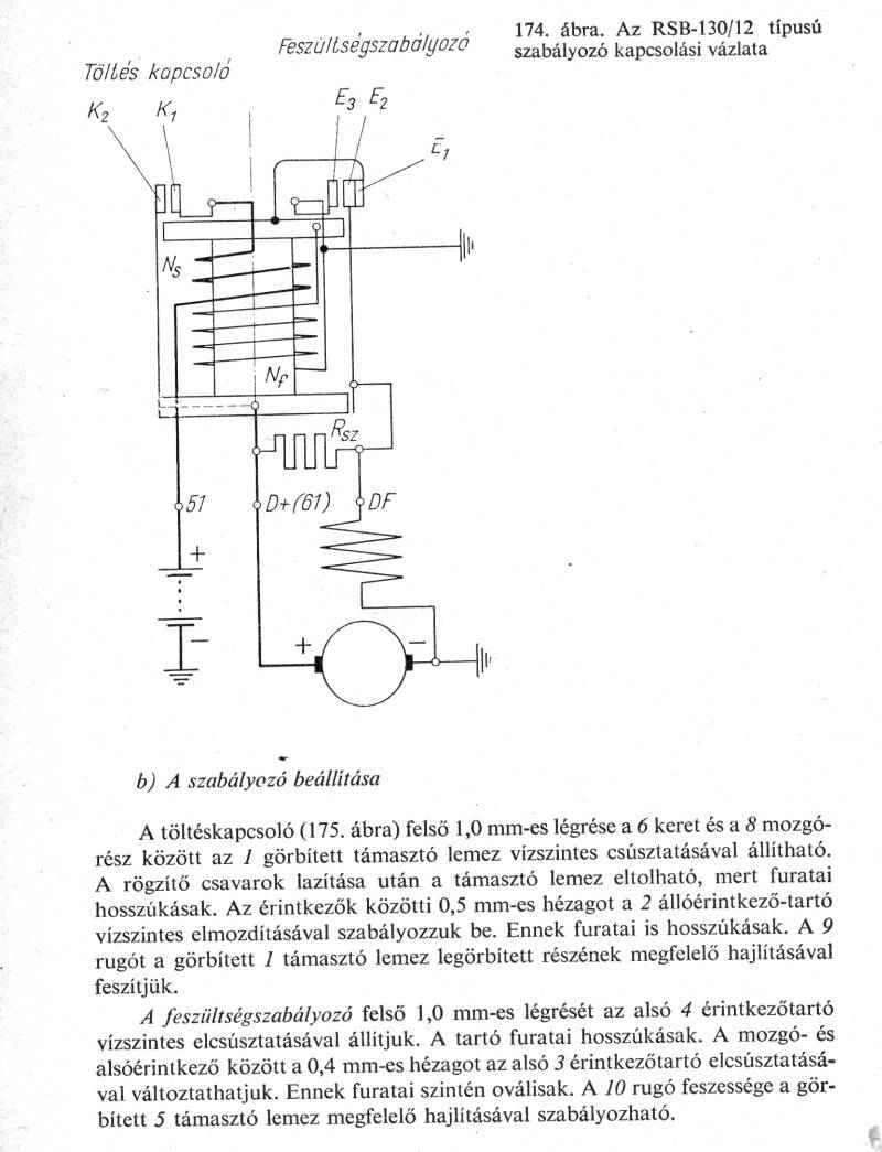

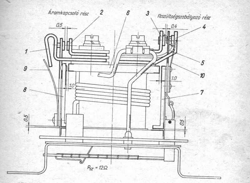

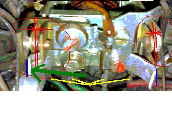

Van nekem egy nagy veterános barátom, aki szerzett egy MZ TS 250/1-es járművet, kissé leharcolt állapotban. Egy szép napon gondolt egyet és szét szedte elemeire a motorkerékpárt, ezzel a fordulattal elindítva a jármű teljes felújítását. Megtörtént a motor és váltó, és az őket összekapcsoló tengelykapcsoló nagy generálja. Újra lett szinterezve a váz minden egyes eleme, és újra lettek fényezve a tank, a dekli fedelek és a kettő sárvédő. Ja! És a lámpa fej is természetesen!
És itt jön a probléma! Amikor a kábelköteg visszakerült, az első indítás után amikor felkapcsolta a világítást, az akkumulátor melletti 2 db olvadó biztosító közül a negatív ági kiolvadt és a motorból elszállt az élet...
Az lenne a kérdésünk, hogy mit tegyünk vele? Mi lehet elkötve?
Néztük itt a rajzokat, meg néztük a könyvében is, de nem tudunk rájönni, hogy mi a baj!
Legyetek szívesek valami ötlettel megajándékozni engem és az öreg motoros barátomat!
Előre is köszönöm! Köszönjük!
U.i.:Amikor szedte szét a motort, lerajzolt mindent és elvileg arról rakta össze a motort. Csak sajna valamit elnézhetett... És még a jegyzetet is elgórta már valahova...
