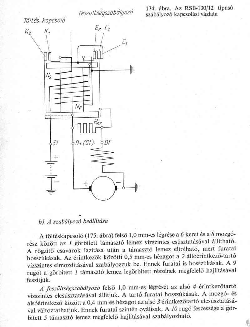

    Itt egy tiszta forrásból meritett rajz magyarázattal
    Click image for larger version  Name:	fetch?id=137239&d=1606760099.jpg Views:	0 Size:	83.5 KB ID:	232488
    A lényeg, kösd össze a dinamó D+-t a DF-fel és indits Voltmérés a test és a D+ között 13-15V körül. A dinamó ilyenkor teljes gerjesztésen van, tehát jó. Fizikailag ilyenkor szokja a fessz.szabályzó a rajzon Rsz tekercset beiktatni hogy ne nőjön a feszültség az égbe
    A rajzról leolvasható hol érdemes mérni hogy van-e t9ltés. Elsősorban az akksi sarkain, de nyomozni a test és a K2 majd a K1 között Ahol eltünik ott a hiba
    Természetesen állóhelyzetben a dinamó kollektorát is érdemes Ohm mérővel végigmérni, egyformák-e a szegmensek és az állórész tekercse sem szakadt

        Köszi a kimerítő választ! TS 125-ről van szó, de amit nekem is elküldtél, TS 250/1 témánál találtam alapos leírást a keletnémet szabályozó beállításáról, ezért gondoltam rá, hogy nem követem az elődöm példáját a kisipari szabályozóval. Csak már lehet tönkrevágta a dinamót, akkor meg hiába küszködöm a gyári szabályozóval akármennyire is épek az érintkezői, és gyáriak a beállítási értékek. Feszültséget az akku sarkain mértem. Valamelyik hétköznap tesztelem a dinamót a leírásod szerint.
          Elég sokáig tartott, de mivel a motor hetente egyszeri rátöltéssel működött nem foglalkoztam vele. Ma viszont lehúztam a fesszabályozóról a D+ és DF vezetékeket, amiket összekötve elindítván a motort 0,09 V feszültséget tapasztaltam, így ha jól gondolom a dinamó hibás. Mérés a közösítés és a kuplungdekli között történt. Elsőként kipróbálom egy másik állórésszel is, már valószínűleg úgy sem használom idén a gépet, úgyhogy nem probléma, ha napokig szét van szedve.
