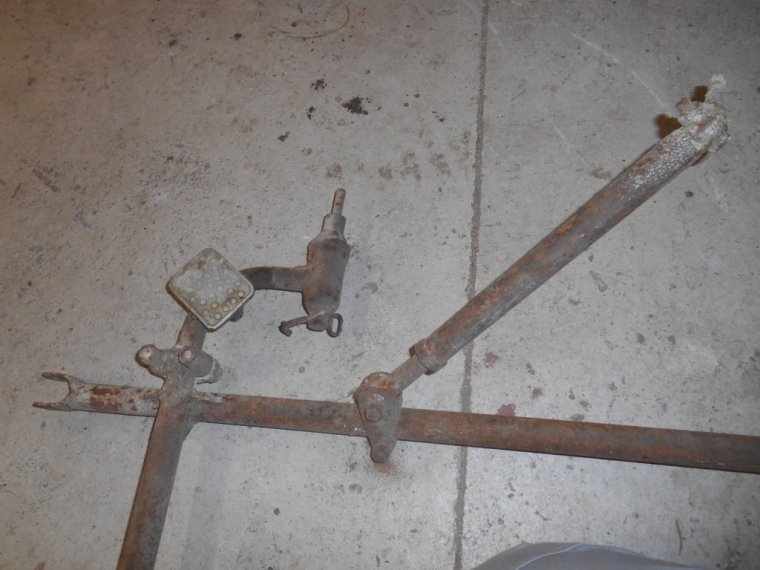

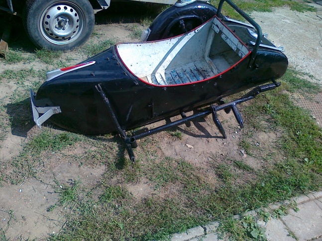

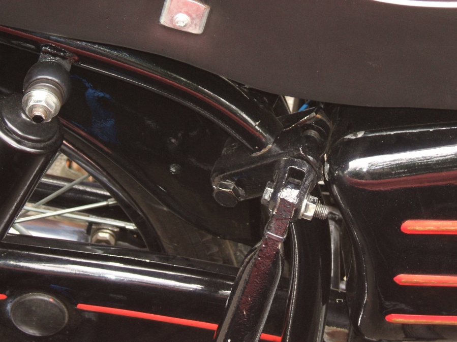

        P-10 es mellé kéne odagyógyítanom egy Szentesi oldalkocsit. Sajna nem tudom hogy hol vannak a pancsin és hogy néznek ki a motoron lévő felfogatási pontok. Valaki segítene nekem fotóval, vagy esetleg eladó alkatrésszel ? A Szentesimnek nem állítható a csatlakozó magassága, mint a Dunának.Click image for larger version
ID:	142948Click image for larger version
        • Hátha segít az építésben!
          ptm004 és kedvelte ezt.

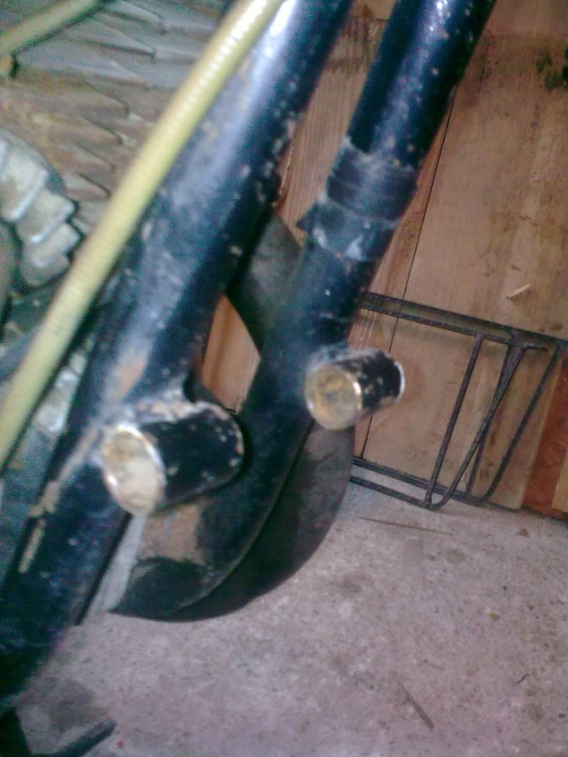

          • Click image for larger version
ID:	142970 Hello! Az én T5H 1973-as motoromon már rajta vannak gyárilag a felfogató fülek. (Az újabb évjáratúakon tényleg rárakták ezeket a füleket már mindre?) Hátha segít valamit, sajnos több képet nem tudok csinálni, mert a motor nem itt van ahol lakom. (helyhiány)

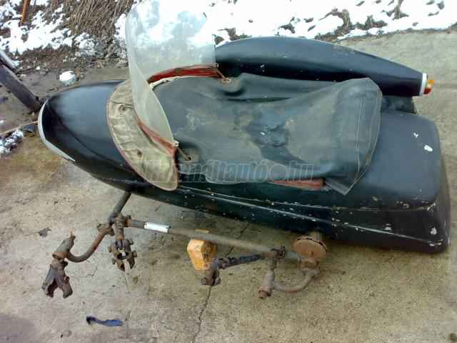

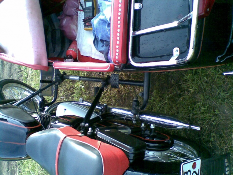

            • Köszönöm a segítséget ! Még most nem csinálom, mert előtte még meg kell csinálnom a " cuccot ". Nyuszifűl ! A harmadik kép honnan van ? Valamiért nagyon ismerős az oldalas !Click image for larger version
ID:	142971Click image for larger version
ID:	142972Click image for larger version
              wsievers kedvelte ezt.
              • Valamikor hirdetéshez volt csatolva. El szoktam menteni, ha érdemesnek találom.

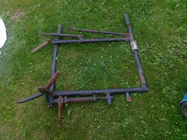

                    • Hahó Fórumlakók! Elképzelhető, hogy rossz oldalra írok, de leginkább ehhez a témához tartozik.
                      Sok-sok hónapnyi hallgatás alatt azért csendben beszereztem elegendő alkatrészt a fogat összeépítéséhez, csakhogy megint akadály adódott.
                      A torziósrúgó-feszítő szerkezet (a vázat darabokban vettem, amolyan "nézd, megvan hozzá minden" ajánlással) félek nem teljes.
                      A rúgófeszítő az ábrán más...a fül 90°-kal el van fordítva, az enyémen viszont párhuzamos a rúgótartó "furattal"
                      A Lőrinci börzén megvenném a hiányzó alkatrészt, de fogalmam sincs, hogy néz ki.
