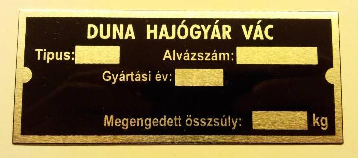

ID:	132750 <-- Típushoz annyi kell hogy 3 vagy OK3? Illetve mennyi volt ezeknek a megengedett összsúlya? Sajnos az eredetin csak a vázszám és az év látszik, fellépőnek használták az elvtársak
            Húúúú! Honnan lehet egy ilyen táblát beszerezni???
            Az enyém is nagyon megviselt, és lecserélném!

                  A Te tudásoda támaszkodnék ismét. Hol lehet ilyen táblát szerezni, ha lehet mér egyáltalán? Ez a hosszúkás hasonlít leginkább, de nagyon megkopott, de látszik, hogy az elrendezés valóban nem ilyen.
                      Nem kell bemutatni ha kész, ha Te mondod mi elhisszük hogy az eredeti így nézett ki. Szerintem nem sok gyártó vagy köztünk, de ha van is szerintem mindenki tudja hogy ki foglalkozik ilyesmivel és ki nem.
                        Én ha más lehetőség nincs, szívesen legyártatnám Veled, vagy rajtad keresztül szerezném be. Nem tömeggyártásban gondolkodom, hanem a meglévő egyetlen OK-mon legyen egy olyan tábla, ami rá való, és megfelelő a kinézete!

                              Akkor add többért mint a "gagyit", szerintem sokan megértik hogy nem az anyaga miatt kerül sokba hanem a befektetett munka ára van benne. Ez mindennel így van szerintem, ha minőséget akarsz akkor az drágább. Aki tudja miről van szó az nem fogja sajnálni rá...

                                Én leginkább azt szeretném tudni hogyan nézett ki, mert nem igazán látszik, csak a beütött számo, mert a többi festék le van karcolva, kopva.
