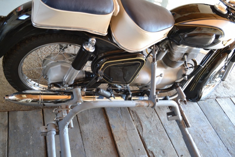

    Simson 250 Sport melle szeretnek oldalkocsit tenni. Mar megvolt a proba osszekapcsolas. 3 ponton csatlakozik az oldalkocsi a motorhoz. 2 ponton a vazhoz, 1 ponton a lengovillahoz. Elsore ugy gondoltam minden rendben, orultem hogy minden passzol. Jelenleg kulon vannak, mert nem tudtam veluk foglalkozni. Viszont az akkor keszult fotokat nezegetve valami nagyon nem tetszik: az oldalkocsi merev vaza 2 ponton a merev motorvazhoz van fogatva, eddig ok, de a 3. pont a mozgo lengovillahoz?! hogy fog ez mukodni? ...ha egyaltalan fog. Mi a velemenyetek rola? csatolok egy kepet hatha igy konnyebb.Click image for larger version

    Mindenképpen a vázhoz kell kötnöd nem lengő alkatrészhez!
    A váz leghátsó fix pontjához kösd,lengőtengelyvég,lábtartó vagy erős váznyúlvány.
    OdinHEM és littleszpett kedvelte ezt.
        Van meg egy gyari felfogatasi pont az utaslabtarto es fekpedal kozott. (a kepen is latszik) egy problemam van csak vele hogy igy a 3 felfogatasi pont nagyon kozel esik egymashoz. nem hiszem hogy tul stabil lenne. nagyon sok kepen lattam hasonlo oldalkocsivazat ugyan igy csatlakoztatva mint ahogy en csinaltam. a gyari pontokon kivul mast nem akarok hasznalni.

          Told előre az egészet a motor-bölcső előtt fogasd fel,mint a pannoniák-nál,így távolabb esnek egy mástól a felfogatások.egyébként az oldalas keréknek jóval előrébb kell lenni a hátsónál igaz itt nem látszik.

            Az én simómon 4 felfogatási pont van. Három lent, egy fönt. Ebből az egyik a lengőkaron lévő. Valóban a lent lévő fix 2 db nagyon közelinek tűnik egymáshoz.
            Beszéltem egy ismerőssel ,akinek van Stoye oldalkocsija. Eredetileg ezeket szerelték vele. Az mondja, hogy a hátsó, és a kitámasztó pontok is tudnak függetlenül is rugózni. ( Ha jól értettem ) Találtam egy képet itt a fórumon, ami valami hasonlót ábrázol. Mintha a kitámasztó rugóból lenne. Akkor pedig lehet a lengőkaron.http://veteran.forum.hu/beazonositot...ldalkocsi-461/

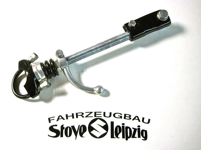

              errol eszembe jutott valami. szinte mindegyik Stoye TML-nel lattam hogy a felso menetes kitamaszto egy rugot is magaba foglal. ez lenne a megoldas? vagyis ha en is ilyen kitamasztot hasznalnek akkor maradhat az egyik csatlakozopont a lengovilla? itt egy kep rola: Click image for larger version

                Az rengeteg ! Kb 10 % legyen ! De erről találsz képet a Duna oldalkocsi témában.
                itt egy kep rola:
                Ez a Suzuki-é Ott a logó középen !
                  rendben atnezem a Duna oldalkocsi temat. a Suzuki logo felett lathato csatlakozoelem kikuszoboli a problemamat?
                    Elméletileg igen !......
                    Tessék itt van!http://veteran.forum.hu/izs-tipusjeg...52/index4.html
                      koszi mir-mur. legkedvezobbnek 50-90mm-t ir. akkor ezek szerint meg hatrebb kell vinnem. a csatlakozoelemhez milyen rugot lenne erdemes hasznalni?
                      • #12
                        A Stoye kocsik alvázát,és a csónak felfogatását kellene lemintáznod szerintem. (esetleg beszerezni egyet,mert egyszerűbb) Abban a rugós elemben van egy gömbcsukló is.

                          Inkabb megprobalom megalkotni azt a rugos elemet. Stoye-t es alkatreszeit beszerezni azt hiszem nem egyszeru. Hogy is all ossze pontosan a rugos elem csuklo resze? Pont ez nem latszik sehol. Esetleg lenne valakinek egy reszletes rajza vagy kepe a szoban forgo csatlakozorol?
                          • #14
                            Kb 2 hete volt nálam Stoye 2 oldalkocsi. Holnap megpróbálom emlékezetből lerajzolni az elemet,ha szükséges. Szükség van arra,hogy az ne fix legyen?
                            • #15
                              nagyon megkoszonnem! igen, szukseges hogy valamennyit mozogni tudjon. egy csatlakozopont a lengovillan van igy kell hogy egy masodik pont is kepes legyen minimalis mozgasra.
