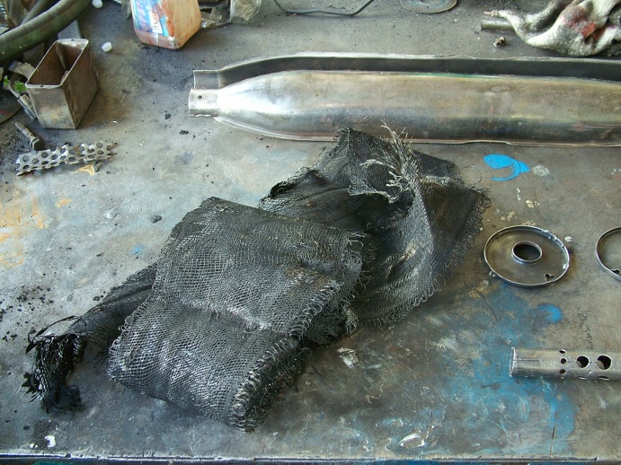

              Köszönöm a sok hozzászólást! Hogy megélénkült a forgalmazás... Ez jó mert tényleg sok újat olvasok. Utánajárok a fémgyapotnak. Egyébként némi beáztatás és mechanikus késztetés (lásd koksz kopácsolás) után sikerült lefejtenem a hálót. Némi tisztítás után még szerintem vissza is tehető. Click image for larger version

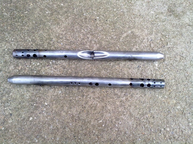

                      Annyit lehet tudni erről a két kipufogóról amit tegnap beraktam,hogy eredetiek és teljesen megvannak csinálva.Kivannak nagyon jól pucolva tárcsák megnézve stb.Gondolom felnyithatták.A tulaja elég szűken válaszolt.A könyökök már elkeltek.Nincs krómozva azt is írta.Nem tudom,hogy kis horpadást egyengettek-e rajta.Valószínűleg ennyire kilehetnek polírozva,hogy így fénylenekKrómozásra akkor előlehet készítve.Ja és ezekbe jó lehet az új sípMert valami gubanc van azokkal is,hogy nem univerzálisak.

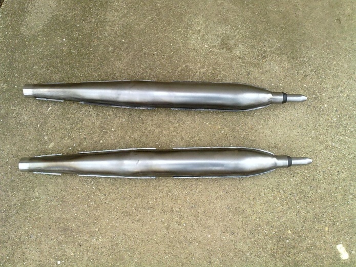

                        Volt már szó róla itt, Dobos Gyuri bácsi féle dobok:

                          Hali!Van még egy kipufogó készítő illető is,akit mondott nekem a Ccm motor bolt tulaja Nyergesújfalun.Tóth Józsefnek hívják és Ócsán készíti a kipufogókat.Ezekre a kipufogókra a boltban garanciát is vállalnak,és csak ezeket tartják készleten.Tudnak másik félét is hozni,de azokra semmi féle garancia nincs.Az ára pedig 67.000/pár és nagyon jó minőségű.Könyök 25.000/pár ha vkit érdekel.Ennek a Tóth Józsefnek tudja vki az elérhetőségét vagy hallott róla vkiEzek a Gyuri bácsi féle kipufogók mennyit kóstálnak krómozottanVagy anélkül?
                            #28
                            Ez így 21 ezer. Krómozás megoldandó vásárlás után. Arra nekem a kecskeméti Vince bácsit ajánlotta az öreg, de talán az ország legdrágább üzeme a Galván Systems. Igaz, a minőségét dícsérik.

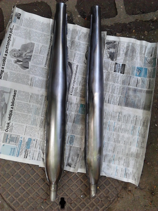

                              Ma a miskolci börzén vettem egy pár Dobos Gyuri féle dobot.

                              Viszont nem szeretném krómozni(még legalábbis nem) hanem festeni szeretném. Ehhez lenne szükségem pár tanácsra hogy mivel és hogy csináljam hogy a fém védve legyen a korróziótól de a hő se okozzon neki gondot.
                                #30
                                Szia! Nem tudom, hogy jó ötlet-e krómozandó kipufogót lefesteni?
                                Én ha a helyedben lennék, akkor hőálló matt fekete festéket fújnék rá.
                                Szerintem a hőálló ezüst nem lenne szép.
