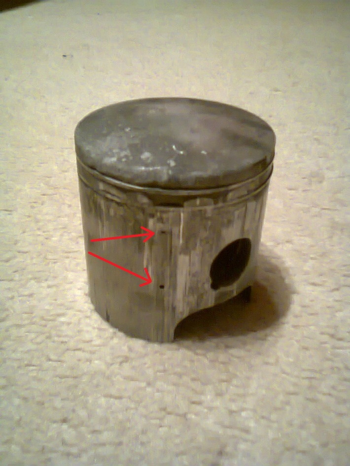

          Valami haszna biztos van ha a Wössner is tesz ilyen furatokat a dugattyúra. Nekem a Kawasakiban is ilyen van igaz ott nem egy hanem négy. 2-2 jobb és bal oldalon, a fő kipufogó rés és a power szelep által nyitott kipufogó rések mellett.
ID:	136963 (Biztos nevetséges hogy egy ilyen gyalázatos mértékben megragadt dugóval állok ki a furat mellett, de ez azért lett ilyen, mert hengerfejesre hajtottam és megzabálta a vizet is, aztán nem volt mi hűtse.)
          Utoljára szerkesztve a következő által: gilersx; 2013 ápr. 10, 15:16.
          TLF65, zsoltikka és OdinHEM kedvelte ezt.
                      [ATTACH=CONFIG]15403[/ATTACH] (Biztos nevetséges hogy egy ilyen gyalázatos mértékben megragadt dugóval állok ki a furat mellett, de ez azért lett ilyen, mert hengerfejesre hajtottam és megzabálta a vizet is, aztán nem volt mi hűtse.)
                      Üdv: Megmérnéd a dugó magasságát, furatok távolságát (felső résztől), furatok átmérőjét. Milyen motorba volt
                      pontosan? Köszönöm!
