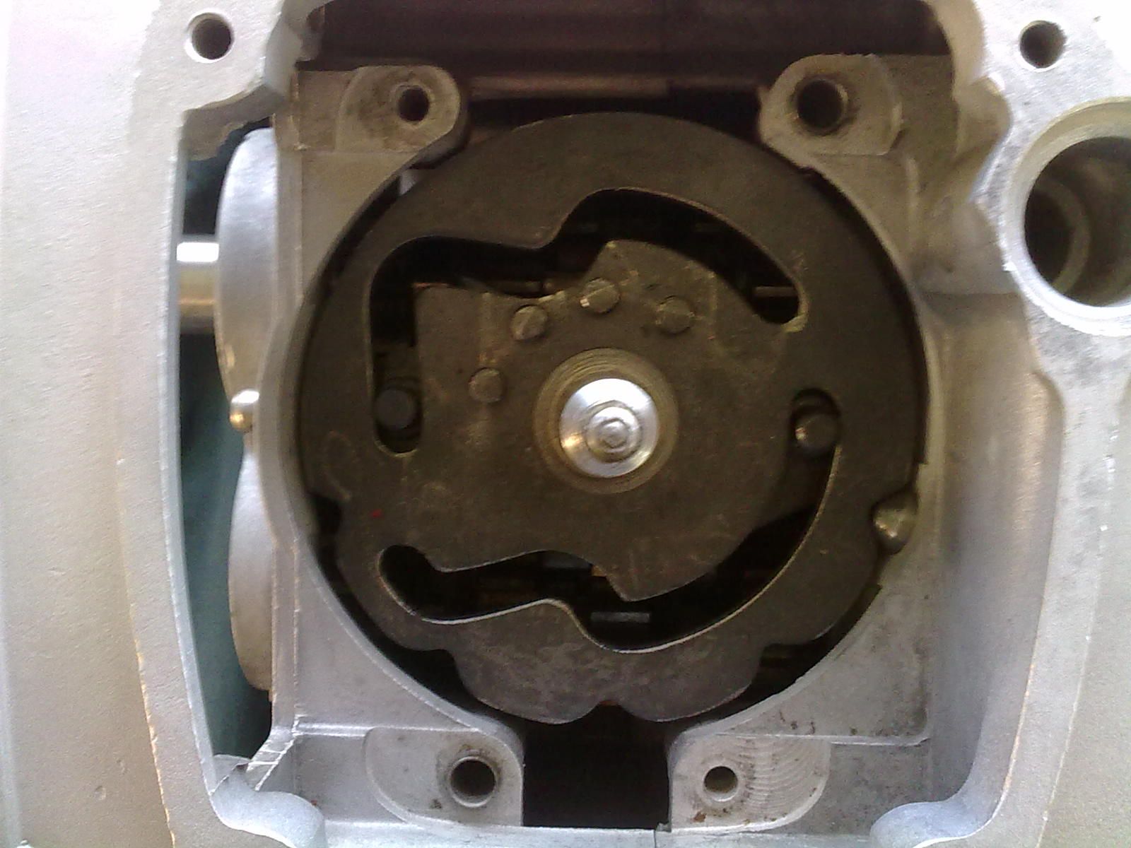

            Ez a váltótárcsa üres állásban. Mikor váltasz felfelé, akkor ez balra forog. A jobb oldalán látod a tájolóstiftet és a tárcsa oldalán a helyét fokozatonként.
            Ha most gondolatban egyesbe váltasz, annyi történik, hogy a bal oldali léptetőt kitolja balra, ezzel összetollva két fogaskereket körmös kapcsolással.
            Ami nálad történik, hogy a bevágásban látható csúcsos résznél nem rögzül a léptetővilla, hanem lecsúszik a kettes felé.
            Vagy kopott ez a tárcsád és/vagy a két váltófogaskerék van megkopva és kiugranak a körmök a fészkekből.

              #66
              Értem,akkor megprobálom átépiteni a másik blokbol mert abba kicsivel jobb minöségü.Egyébként az a bajom hogy ha leveszem a váltofedelet ott a váltorudnak a huzoja és attol nemférek el ezért mindig lekell épiteni az egész bal oldalt.Ezt nemlehet valahogy máshogy valami teknikával megoldani? Mert már sajna felvan tölve olajjal.Egyébként akkor a léptetövillák kizárva?Mert amikor belenyulok a léptetö oldalra nem mozog max 1mm ert ha meg elöre tolom vagy hátra akkorsincs semi kotyogás hanem egyböl tolja a kerekeket.
