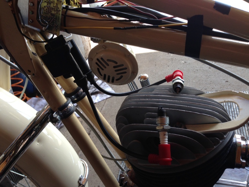

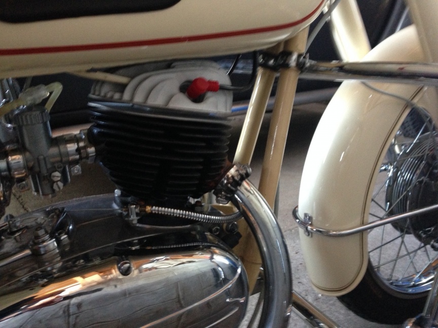

Kedves Fórumozók, ha megengeditek mutatok két képet a 2 gyertyás változatról. Igaziból még írni a tapasztalatokról nem tudok, mindössze 1-2 km-t mentem a géppel, miután összeraktam ezzel a hengerfejjel, mondjuk az utcánk elég emelkedős, (a Mátrában egy kis faluban) és ahol eddig nem tudtam felváltani 3.-ba, részben az emelkedő, részben a kanyarok miatt, most simán. (17-50 szekunder láncáttétel mellett)

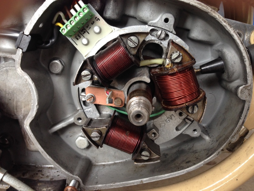

De az is igaz, hogy sok változás történt. Először is a gyujtás elektronikus, akkumulátorról működik, úgy, hogy a lendkerék mágnes termeli az energiát, a két világító tekercs a világításnak, és egy új tekercs a gyujtó tekercs helyén a töltésnek.
( amint engedi a rendszer, teszek fel képet)
- 6 likes
az is igaz, ezzel a tekerccsel még vannak kis gondok, most épp ottartok, hogy a gyári gyújtótartfó vasmagját, amire a látható tekercs fel van tekerve, megnövelem, egy másik gyujtótrafó vasmagjának a szétszedésével ( lemezes vasmagja van az összes tekercsnek, tehát elvileg szétszedhető, legfeljebb fűrésszel, ha nagyon összeragadtak, - majd a hétvége programja lesz) és még nagyobb feszültséget fog reményeim szerint termelni az egyenirányítón keresztól az akksinak.
Szóval ez az egyik változás, a másik a két gyertya, a harmadik meg az, hogy 0,6 mm le lett esztergálva a hengerfej felfekvő felületeiből, azaz megnövekedett a kompresszió. Én nem mertem 1 mm-t csökkenteni, mert egyébként is 2. túlméretes a hengerem, azaz nem 247 ccm, hanem 254 ccm, így a kompresszió nem csak a leesztergálás miatt nőtt, hanem a henger túlmérete miatt is. Bár nem töltöttem fel olajjal a kompresszó teret, "csak" számoltam, de több számolás eredményeként 8-8,2 a kompressziós viszony most.
( ha valakinek ilyen gondja van , azaz szeretne a hengerfejjel dolgozni, akkor Jokert tudom ajánlani, Ő készített egy hengerfej megfogó készüléket, amivel lehet esztergálni, ill. fúrni a Pannónia-hengerfejet. Nem reklám, csak szerintem fontos információ.)
Szóval ezek, és az hogy Hall-jeladós a gyujtás megszakító helyett, kicsit módosította a gép tulajdonságait, ami szépen megmutatkozott az első kilométeren ( Korábban már írtam a P12-es dugóról, és a kipufogóról is, ami még "odabent" megváltozott)
