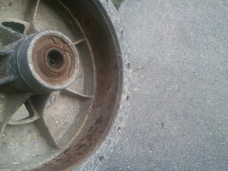

                  A probléma az, hogy az össz anyagvastagság kb. 1mm... rozsdával együtt.

                  És még azt sem tudom, hogy üt-e.
                  Egyébként érdekessége, hogy a két kerék évekig (hacsak nem évtizedekig) állt papámnál a kert végében egy kézikocsira szerelve, úgy vágtam ki a gazból. Felni annyira el volt rohadva, hogy néhány küllő a levegőben állt, a csapágy az egyikben mégis könnyedén fut.

                      Szemre a vasperselyt, de ezekszerint rosszul.
                          Igen, eltaláltad mire gondolok!
                          De akkor megnyugodtam, ezekszerint nem azért volt kézikocsira szerelve mert elkoptatták volna. Meg kell néznem üt-e, ha nem akkor vihetem homokfúvóshoz utána meg kezdhetek dolgozni vele
                          Tehát akkor az a bizonyos vaspersely vastagabb a kerékagyban mint amennyire látszik.
                          Ha megtennéd, hogy leméred, és leírod ide a méretet azt azért megköszönném. És hátha mást is érdekel viszonyítási alapnak.

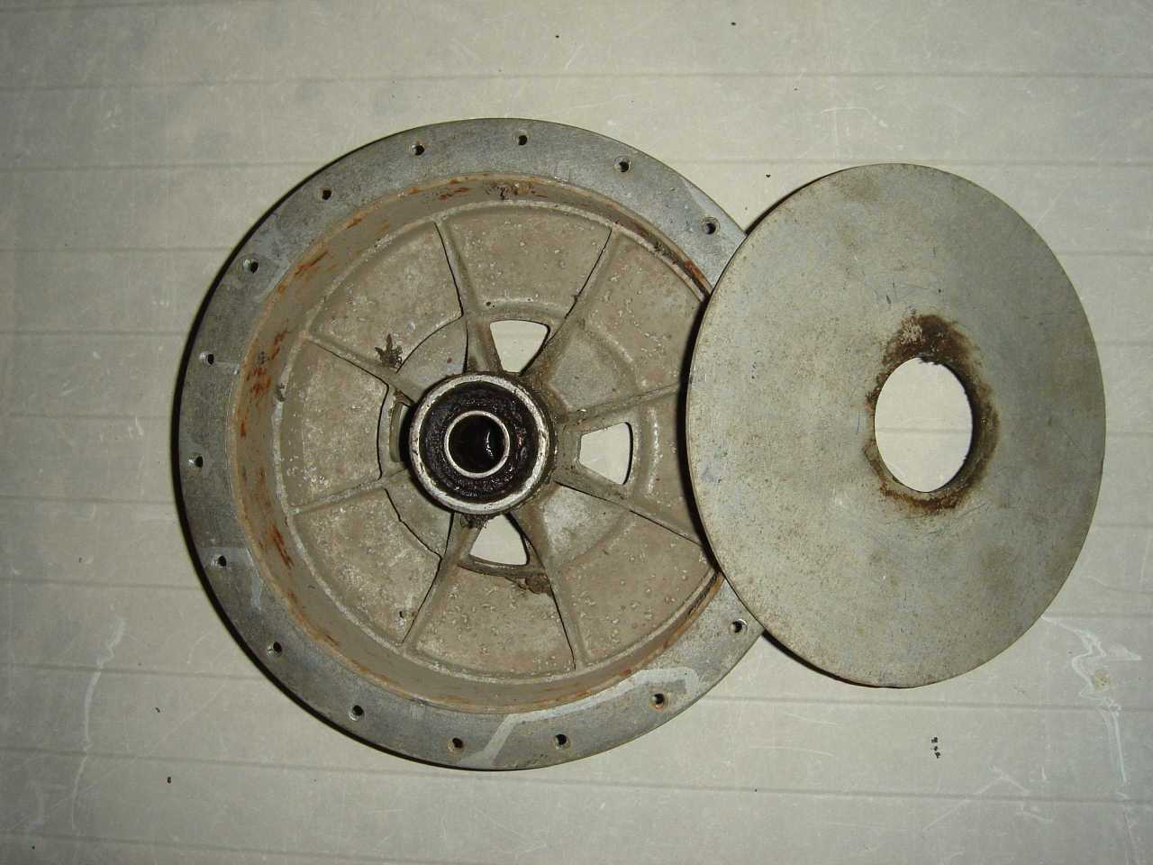

                            201mm a kritikus méret. Eddig lehet szabályozni, utána orosz rulett, mert elpattan a fémgyűrű. Neumann László tapasztalatai alapjan, aki p20-val versenyez.
                            Utoljára szerkesztve a következő által: ptm004; 2014 júl. 30, 11:53. Oka: nem János, hanem László
                              ptm004 eredeti hozzászólása Hozzászólás megtekintése
                              ...na ez a gáz ...az a gyürünek látszó vas nem gyürü--hanem egy összekunkorított lemezcsík !
                              Az említett öntötvas betét pedig csak kb száz darabonkénn kerül elő 1 . Ezért ha valaki ilyent talál , az őrízze mint az aranyat .
