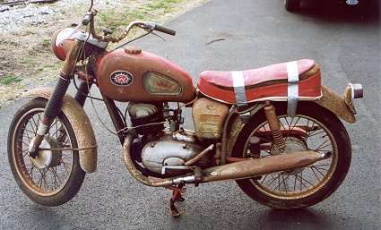

                    Nekem van olyan egyhengeresem, aminek az adattábláján 22 LE áll !
                    ...Csak nem az történt, hogy a számot beütő szaki elhagyta a 0-ás beütőt, és inkább még egyszer odakoppintott a 2-essel, nehogy ne legyen meg az aznapi norma?!?
                      Arra a gépre szívesen ránéznék, vagy szivesen hallanék róla!! talán valamelyik sport egyhengerese a gyárnak?
                      dkari és demeter kedvelte ezt.
                          ApaE, Akkor ez az úgynevezett T9H ( H mint hidraulikus első lengéscsillapító) ? És volt alkalmad ténylegesen kipróbálni már, vagy egynelőre még felujításra vár?
