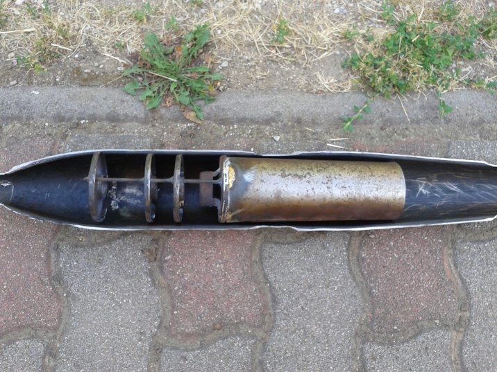

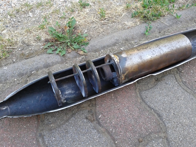

    Egyenlőre a kipufogók amik elkészültek (kedves ismerősöm keze munkája, respect) ,jelenleg homokfúvónál vannak, jövő hétre kész és viszem őket krómoztatni.
    Jól látom,hogy ágyúhüvely a hangtompító?A sárgaréz legalább elégeti a lerakódást!
      mateapu
      ...Akkor ez tényleg nagy durranás lesz!
      (Bubu, meg ne sértődj! Ez nem egy keménygalléros akadémikus szakmai testület, mennek itt a szakmai dolgok mellett a pénok is...)
      sepy és Fergusson kedvelte ezt.
        Bár valóban hasonlít, de sima egyes acéllemezből lett a forma lehajtva, a lamellák is újak, azokat is az aranykezű szaki készítette!

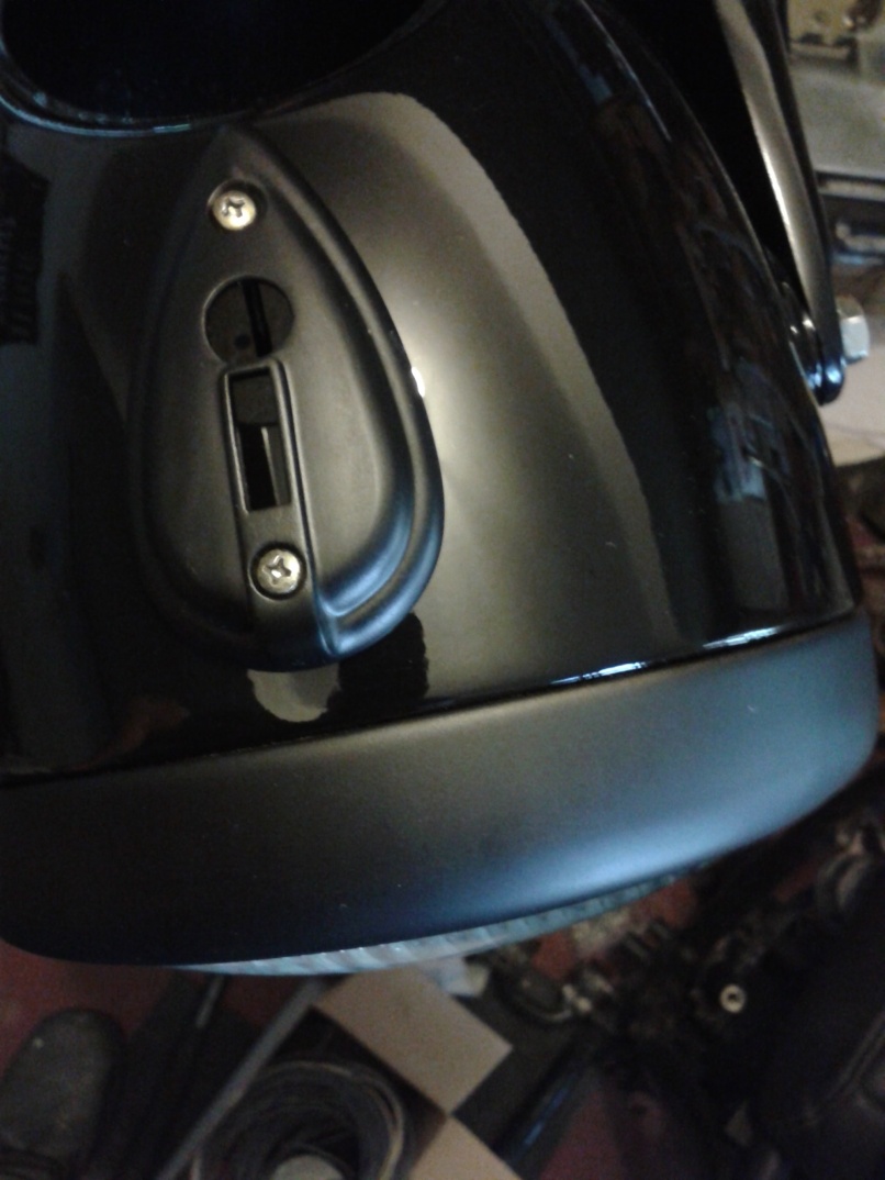

              De mutatok egy részletet, hogy mi készül:
              (igen, direkt csak ennyi - egyrészt csak ez van készen nagyjából, mert ez most a 2. számú projekt a GS mellett, másrészt oltári rendetlenség van a környéken)

                Annyi kritikát engedj meg a lámpára, azokat a kereszthornyú csavarokat nem akarod simára kicserélni?
                sepy, és 2 további látogató kedvelte ezt.
                  Én útjaim közben szinte minden csavarboltba benézek. Beszerzem ami később kellhet mert erősen fogynak a régi minták.
                    ÁÁÁÁ egy földim, nagyon örülök kollarg!
                    Amint látom nálad sem egy szokványos restaurálás folyik!Nagyon jól mutat a fényes és a matt felület egymás mellett!
                    A csavarokat speciel én is ki fogom cserélni, ha megköveznek is érte lesz imbusz meg kereszthornyos is!
                    Nem kimondottan restaurálási minőségben gondolkodom.
                      Azok mögött még nincs gyújtáskapcsoló - csak azért kerültek bele, hogy pozícióban tartsák a gyújtáscímkét. Ezek valami számítógépből jött csavarok, erre jók. A végleges verziónál mindenhova imbusz vagy torx fog kerülni, hogyha hosszabb útra indulok se kelljen sok cuccot bekészíteni a majd felhajthatóra elkészített ülés alá.

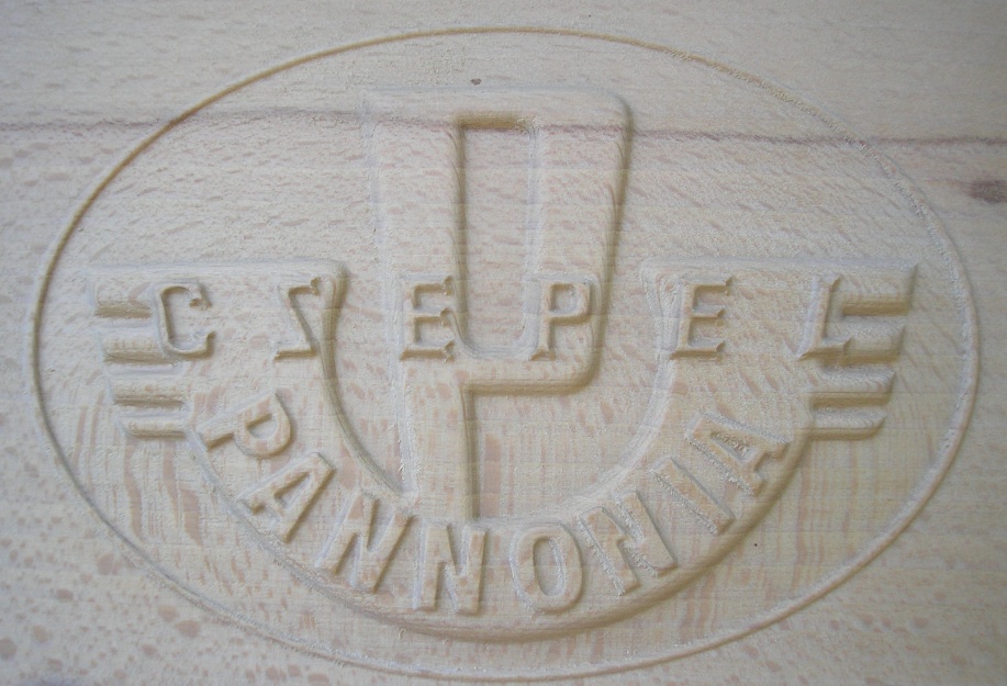

                        A blokkot szeretném modernizálni kicsit,normális minőségű csapágyak, esetleg a forgattyús hajtómű japánra cserélése( bár ez nagyon megnyomná a költségeket!) , elektronikus gyújtás, delorto vagy japán porlasztó,természetesen polírozom a teljes blokkot ahogy minden más alu alkatrészt is.Előre szeretnék egy Honda CB agyat duplex fékkel, szerszámtartós TLT tankot, barna-vajszínű fényezés .A kipufogók sem véletlenül lettek P10 mintára átalakítva, a szűkülő végű kipufogó jobban tetszik mint az eredeti ferdére vágott!A Pannónia emblémák a tankon mahagóni vagy diófából lesznek kimarva (a minta már elkészült, ez még csak bükk,a képen nem látszik de domború is) Click image for larger version
ID:	147084 ahogyan a markolatokat is fából készítem. Szeretnék indexeket, a teljes rendszer 12V-os lesz, hátra PÖCS lámpa kerül és ha sikerül akkor fehér peremű gumikat is hoznak majd Ausztriából!A szerelhetőség érdekében a csavarokat bilincseket ma használatosakra cserélem, talán még kap 2 szép krómozott tükröt is.Fejben már eléggé kész a kép a moci végleges állapotát illetőleg, de még elég sok dolog képlékeny!
