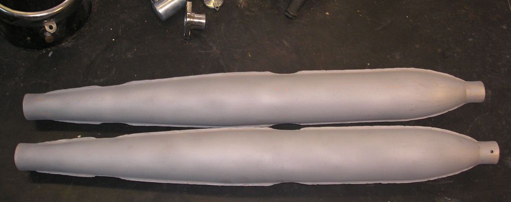

          Ma meghoztam a homok-szórt kipufogókat Vékonyan azért átkentem őket szilikonnal, nehogy visszaoxidálódjon a felületük.Még nem tudom mikor kerül sor a krómozásra.

            Nem írtam tetsziket , igaz nem látszik milyen nyomokat hagytak a homok szemek de nem biztos, hogy olyan jót tett neki. Krómozónak csiszolni kellene mert a homokolt darabbal nem tud semmit kezdeni. A homok után pedig porozus marad a felület. Persze ez az én dilemám, ettől még lehet jó is.

              Króm előtt természetesen becsiszolják!Azt hittem ezt nem kell külön részletezni!

                Csak nem mindegy hogy mennyit kell csiszolni.
                Bár ha rezet is raknak alá akkor az képes kitölteni a homok okozta krátereket ha jól gondolom.
                  az alap anyagot nem csiszoljuk tükörre , hogy lehessen krómozni ! Fejbe is ...nám a "mestert " az egyik kipufogóval ( ha nekem csinálná ) A tükör réteget az elötte felhordott réz rétegból alakítjuk ki .
                  Ja , hogy nincs réz annyi ? Akkor bukta , jövőre elsírog magad ha csak ránézel ezekre a szépen megcsinált dobokra ....

                    Nem két szétrohadsz kacat dobot újítottunk fel!Még a króm is viszonylag ép volt rajtuk, a homokfújás után is bőven van még falvastagság amiből lehet csiszolni, meg még rezezik is előtte!

                      Igen láttam is ,nagyon szépen megcsináltátok , azért mondom hogy kár a dobokért ----- a mai krómok ( krómozók ) után csak a sírás , dögvész , pusztulat , rozsdahalmok maradnak

                        Ott biztos más a réz.. lehet nikkelt is használnak. Valamiért tuti jobb...azt a krómot nem áztatja le a kutya a felniről...

                          Nézz meg egy 40-50 éves Jawát milyen a krómja még sok esetben eredeti és nézzél meg egy pancsit látható a különbség úgy gondolom elfogultság nélkül. A mai krómokról pedig pont a lényeg a réz marad le. Annak a rétegvastagsága meghatározó és ezt hogyan munkálják meg/ csiszolják, polírozzák/ fel nikkel és króm előtt. Ma ezt felejtik el megcsinálni.

                            Ez tény. Spórolás van..a rezet kiváltják más anyaggal,eljárással.

                              Erre sem kattintok rá mert ezért ilyen a mai króm- amilyen! Nem kellene a jól bevált dolgokat melyek bizonyítottak már 40- 50 éve helyettesíteni hiszen nézz meg egy mai terméket mit krómoznak 1-2 év után milyen ramatyul néz ki. Igaz ezek sokkal többet hagynak a gyártó kasszájában mint a régiek és jobban fogy .

                                Van réz most is. Csak más eljárással viszik fel a felületre, ami jóval drágább.
                                De pl itt Edelényben is rezeznek már vagy egy éve.
