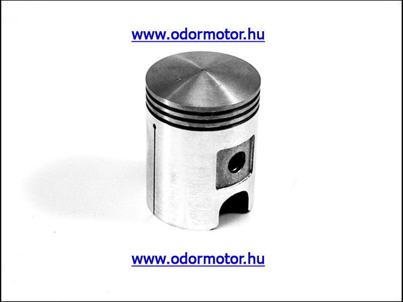

          Meg persze az illesztés is kérdéses, de a problémás hely a két kipufogó csatorna között van.
          Am mi lenne, ha megfúrnátok, felhasítanátok ott a dugót? Mint az Izsnél is van(pár 3-as furat is elég, egymás alá 1 sorban). Pont ugyanez az ok miatt született ott is ez a megoldás.
          Utoljára szerkesztve a következő által: wsievers; 2015 dec. 21, 18:08.
          Fergusson, mátéapu és sepy kedvelte ezt.
            Én is egy szezont mentem a fúrt hengerrel 8000km és ezután a henger maradt úgy és ezután lett az Ambika dugóra cserélve. Kissé idegenkedtem tőle de eddig meglepett + irányban. A karburátor cserén én is gondolkodtam már mert a Jikov nem egy mai darab de stabil az alapjárata veszi a lapot rendesen igaz kicsit csörög a súber és nem egy takarékos de 2 ütemnél nem is beszélhetünk erről. Megy rendesen és ha kell nem lehet megcsúfolni!
            dongos78, mátéapu és Lemezjáték kedvelte ezt.
