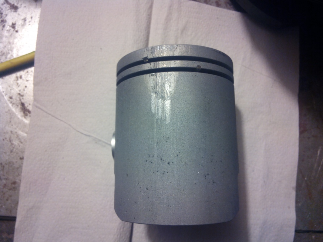

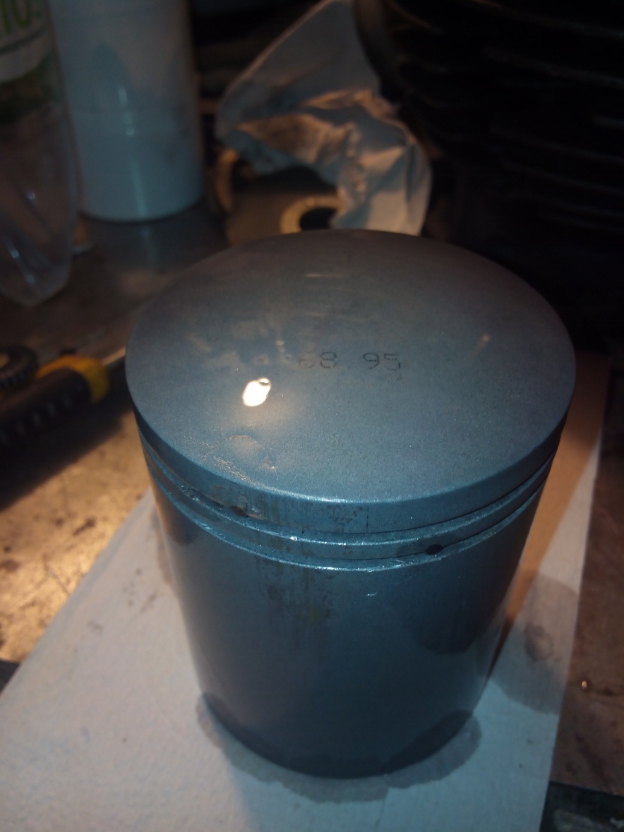

Most jön a henger megtisztítása és egy kis gyűrű reszelés. Egyiken 0,15 mm-t mértem az igen kevés. A másik 0,4 mm. Valamelyik topicban már olvastam mekkora kell úgy emlékszem. Visszaolvasok, hátha találok még más infót is mellé.
Na meg is van, 0,2 mm. Most azon töröm a fejem, hova kellene tenni a másikat. Alulra vagy felülre? Az utóbbit gondolom jobbnak.
