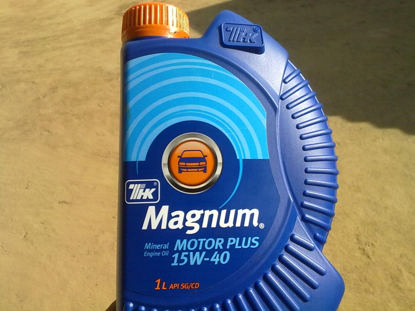

                              Én még mindíg a váltóolajon vagyok fennakadva!
                              Ugyanis,eddig Trabant hajtóműolaj volt benne,ettől kicsit tapadtak a lamellák! (amik újak) Azt olvastam,hogy 10W40 vagy 15W40 motorolajat rakjak bele és nem fog tapadni. Gondoltam,kipróbálom,de hogy biztosra menjek,levettem a bal deklit és egyenként féktisztítóval elmostam a lamellákat,ill. a blokkot,ahogy tudtam. Összeraktam,betöltöttem a Castrol 10W40 motorolajat (ez van ingyen) és láss csodát,nem tapadnak a lamellák,viszont csúszik a kuplung!
                              Régebben ugyanígy jártam a Simson Starral is,nem is értem miért cseréltem le,már megbántam!
                                A 10W-40-es olajok már általában félszintetikusak és tele vannak adalékokkal. Azzal van a baj.
                                Ami adalékmentes és ásványi, az a legolcsóbb 15W-40.
                                Pl. az én választásom, kb. 800 Ft. Ezt ilyennek gondolom.
