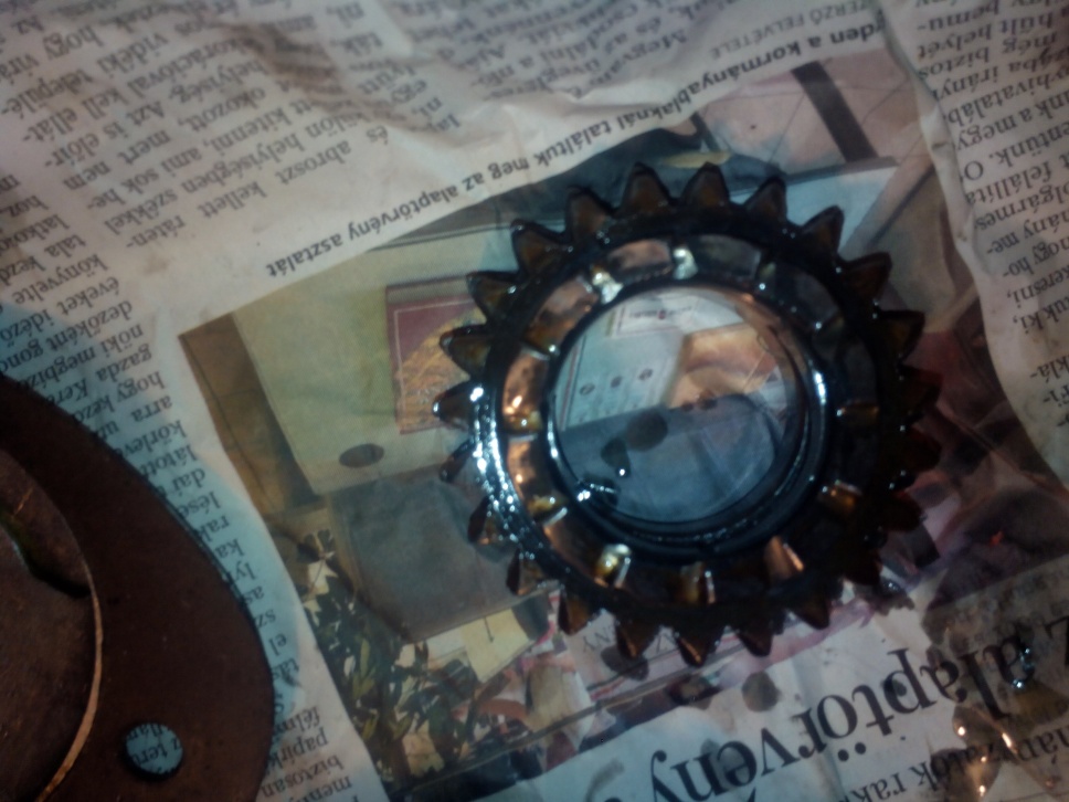

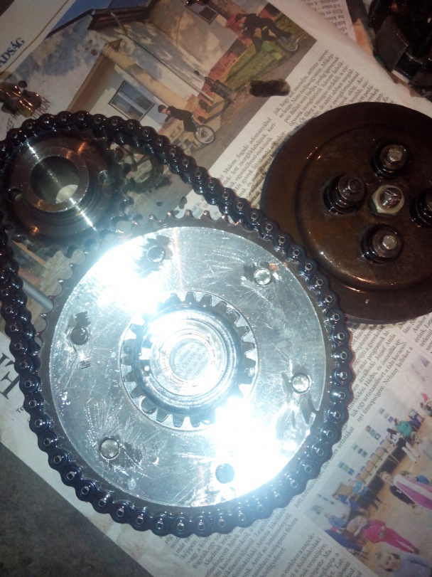

          Na szétszedtem és kicseréltem. Most meg szárad a paszta.
          Szóval ilyen a fogaskerék:

          Nem tudom hogy miféle fogaskerék ez,de nemigazán egyezik a hegyes fajtával.
          Nem is csoda hogy nem volt jó...
          Ezt meg jól elcsesztem, nem csak enyhire kell megönteniClick image for larger version
ID:	144682 hanem ennyireClick image for larger version
ID:	144683. Úgyhogy kis is folyt vagy fél liter olaj...

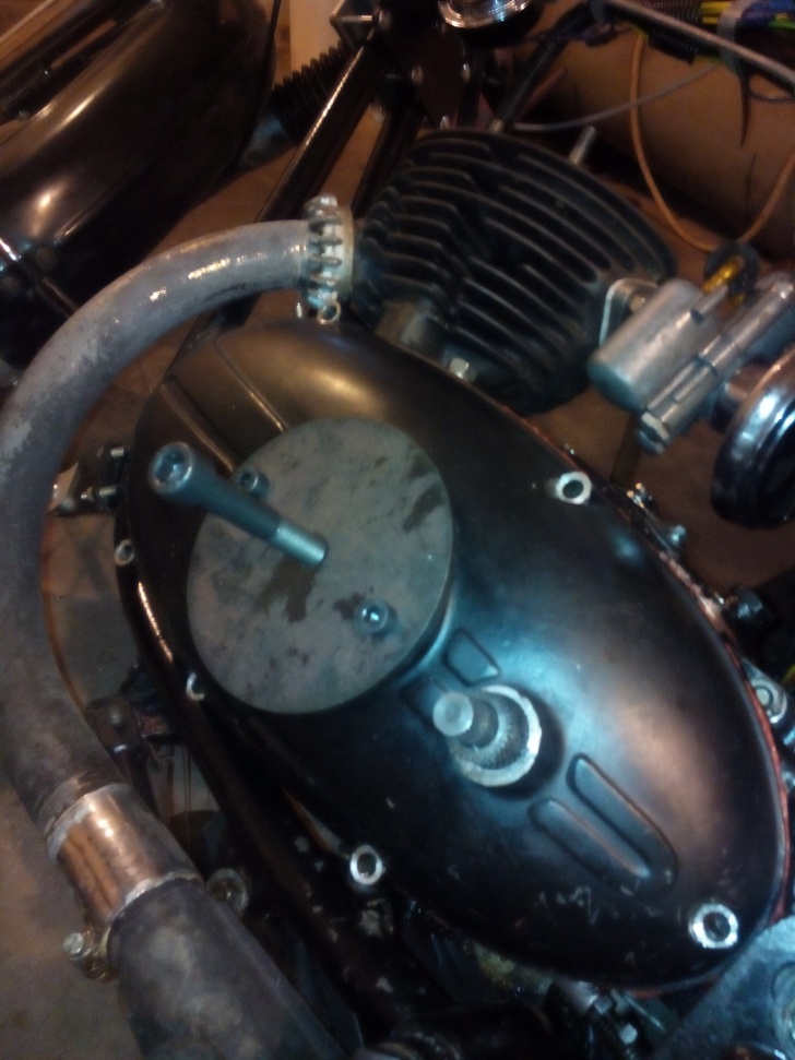

          És még egy célszerszám:

            Nem tudom hogy miféle fogaskerék ez,de nemigazán egyezik a hegyes fajtával.Nem is csoda hogy nem volt jó...
            Pannóniáé a másik is, csak az a TL TLT, TLF, -ekbe való, ahol a közlö kerék folyamatosan kapcsolódik a kosárhoz. A moduljuk más, ezért nem lehet az utána következőkkel felcserélni sem a kosarat, sem a berugó fogasívet, a közlőkereket meg főleg nem!
              Mondjuk igen, logikus. Ott a közlő fogaskerék és ez folyamatos kapcsolatban van.
              De a kosár felcserélhető! A racsnis rész megegyezik.

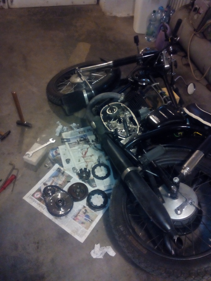

                Legközelebb engedd le az olajat, kisebb macera, mint a motorfektetés.
                  A célszerszám mit csinál?
                  Nem olyan nagy macera az. Tankot levenni 5 perc, aztán lehet is borítani.
                  A célszerszámmal húzom le a kuplungdeknit. A pasztának hála elég nehezen indul meg.
                    Ja, értem.
                    A paszta tényleg ragaszt is rendesen.

                      Nekem most elég szépen szivárog az olaj...
                      Szóval ha nem akarom hogy elfolyjon még fél liter akkor estefelé megint le kell vennem és rendesen megcsinálni.
                      (túl véknyan kentem a pasztát a problémás, aló hátsó részére ahova kellene kb 2mm...)
                        Én gumi kalapáccsal meg szoktam ütni úgy, hogy a berúgókar tengelye mentén forduljon annyit ide-oda, hogy engedjen a paszta...De csak az irigység beszél belőle, mert nekem még nincs olyan célszerszámom!!!
                        Amúgy teljesen célszerszám párt vagyok, kb. egy éve a Jófogáson 5 ezer Ft-ért kínáltak egy Pannónia blokk széthúzót...nagyon nem volt pénzem, kihagytam, most szívesen megvenném, de már nincsen...

                          Alap esetben én is, bár a két végén lévő csap miatt nem egyszerű.
                          Most viszont a váztól nem fértem hozzá rendesen, úgyhogy összedobtam gyorsan ezt a célszerszámot.
                          Egy blokkszéthúzót nem nagy munka megcsinálni. Pár darab laposvas vagy zártszelvény vagy szögvas... 2 vascső darab, pár csavar, egy kis hegesztés, egy kis csiszolás és kész is.
