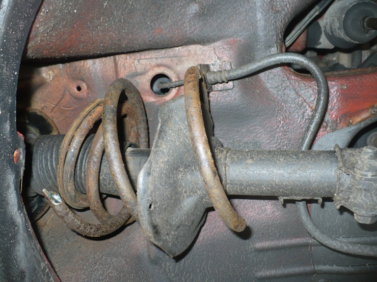

      Nekem két szakadásom is volt. Kezdő autósként fel se tűnt, hogy bitang nehéz nyomni és nem tudtam kitalálni, mi nyikorog. Kollégám vezette és szólt, hogy túl erős lehet a bal lábam. Ez egy jó forgalmas kereszteződés közepén pattant el, megvárták, amíg szépen áttolom a gépet (természetesen senki sem segített). A szerelő után amikor nyikorogni kezdett, azonnal szétkaptam és kimostam belőle a fémport, de későn, egy idő után szintén szakadt az utcánk végén. Onnan még hazakevertem kuplung nélkül. Sajnos a bowden egy alu vagy spiáter idomon megy keresztül és nagyon koptatja. Azóta tartalék bowden és kulcs a pótkerék mellett.
      Ezen felül tavaly beszéltem egy Pannóniás sráccal, meséli, hogy állás közben elpattant a régi Swiftjének az első rugója.
      Mondtam is neki, ha ugyanez nem történt volna meg velem, el se hinném :-)
Name:	Rugó ami nem rúg.jpg

                A Susu / Swift/ nekem is tekergette a fenekét mint az egyszeri lány és mint kiderül az egyik hátsó rugó törése miatt. Hiába akart tetszelegni nem igazán jött be! Jó Nektek kik szemüveg nélkül olvastok de gondoljatok ránk " Vaksikra " is!
                zahi és bokor28 kedvelte ezt.
                  Lehet hogy csak én nyúltam bele egy nagyon jó szériába?
                  Az enyém most 20 éves, 300ezer kilométerrel, de eddig alig kért valamit. Egyszer féltengely cserét 3 évvel ezelőtt (az is belekerült komoly 13ezerbe/oldal ) , ill. most kezd valami kopogni (nem futómű, valami a hajtásban nem ok, egyenesmenetben gyorsításkor ütemesen kopog...). Jó kis autók ezek, bár úgy gondolom voltak ebben is gyenge szériák.
