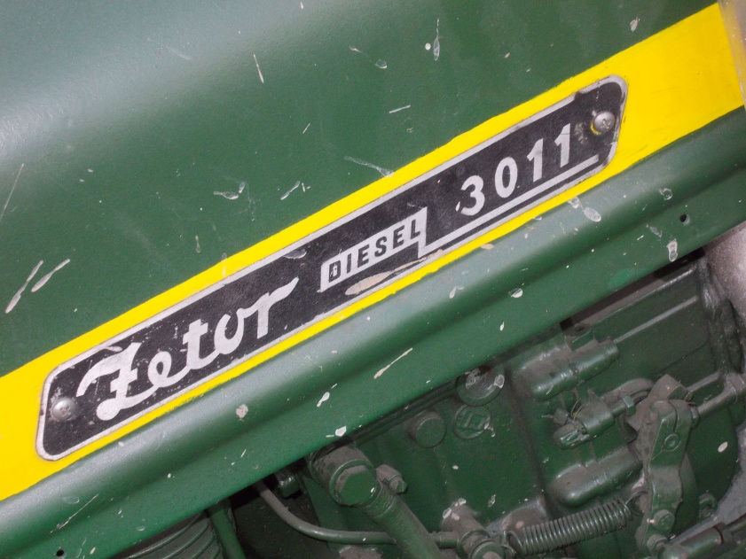

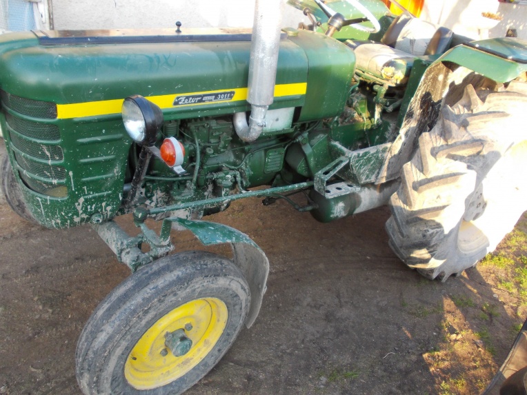

ID:	137165Srácok teszek egy képet egy zetorról,remélem ismeri egyikőtök legalább.Ez egy kicsit nygyobb,mint a 25-ös.
          Kérdezem mit kell leszerelnem a sebváltófedél kiszereléséhez? fékelosztó,tank,müszerfal,kézifék,nagyon utban vannak van mód a kikerülésükre?
            Adj Isten!Még nem volt doltgom ilyen géppel de ismerem csak szét nem szereltem.Sajnos én nem tudok segíteni.Valami baja van a gépnek?
              A hidralikaszivattyú,kardán-kapcsolója elszabadult igy egyik sem kapcsolható.ezért szeretném felbontani a fedelet.És éredekelne egy komplett felujitás nélküli tipp kerékszitálás megszüntetésére,csökkentésére.

                  Üdv!Mateapu,a típus világos nekem,bár ilyet még nem szedtem szét.Egyszerűek ezek a trakik.A fedélhez szerintem le kell dobni róla mindent.A kerék szitálás megfigyelésen múlik.Valami lóg:agy,irányító kar,kormánymű.Valaki mozgatja a kormányt ,valaki figyeli a jelenséget.Meg van ez gyorsan.
