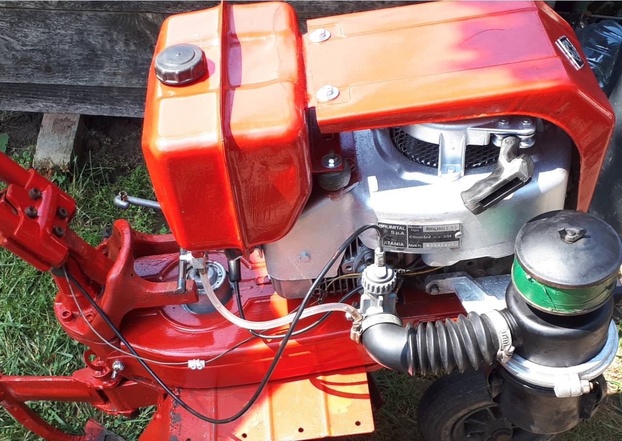

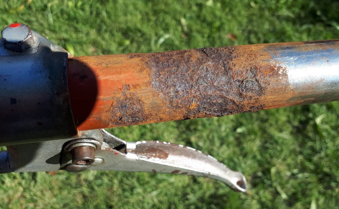

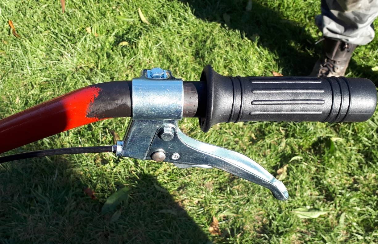

Azóta van haladás. Sajnos teljesen nem bírtam befejezni, mert a gépnek még a hétvégén dolgoznia kell...Sebaj, majd a télen meg tavasszal be lesz fejezve a nagy mű, s az alkotó majd pihen.

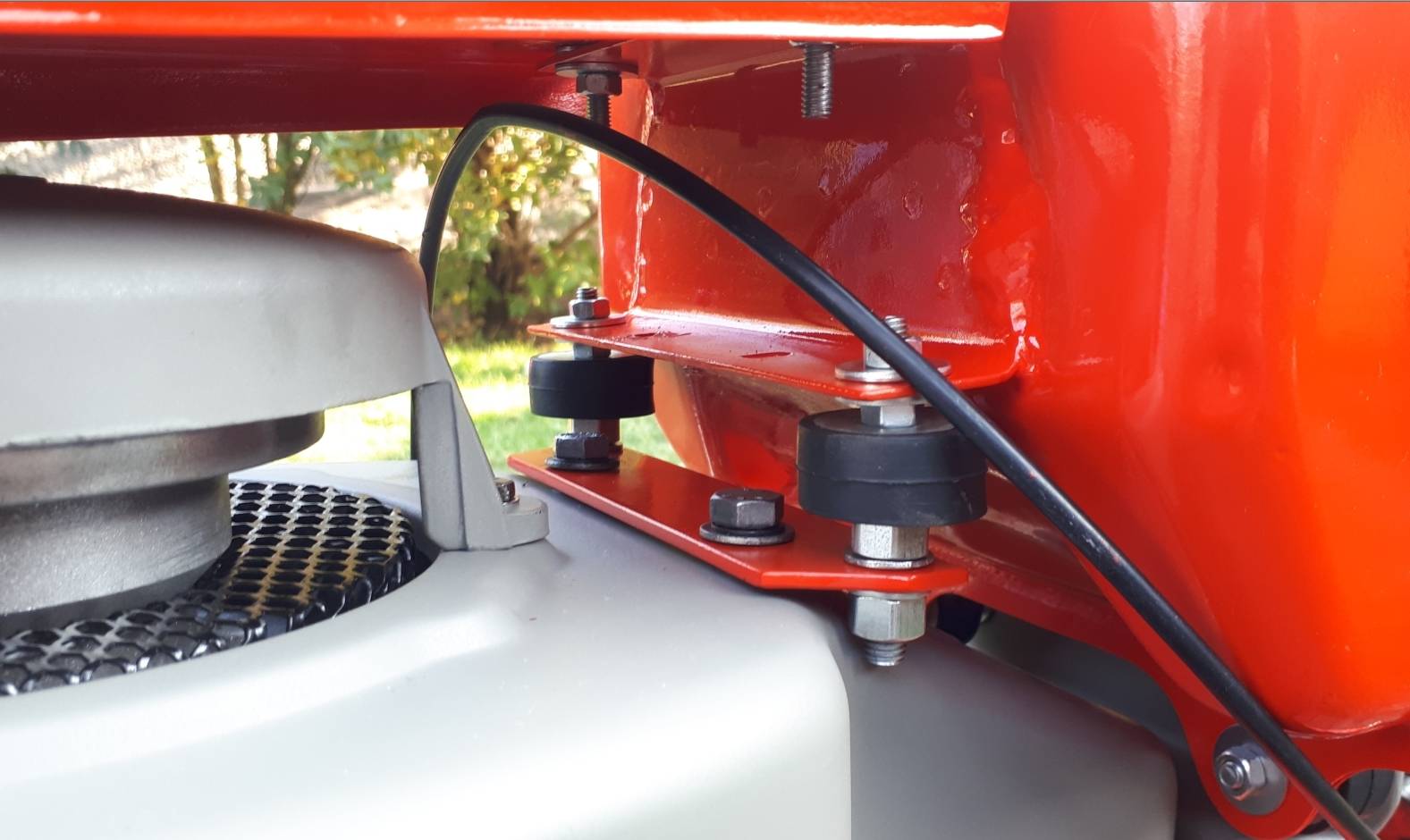

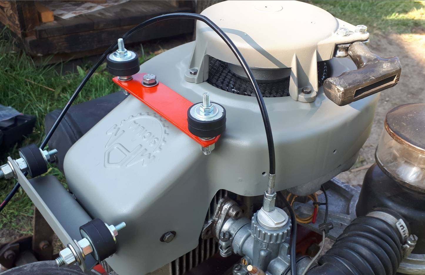

Addig is itt van egy pár kép meg egy videó róla. Sajnos a teljesen újonnan legyártott schuberról (vagy schiber? síber? Súber? Áh, ki tudja...) nem csináltam képet. Majd csinálok ha ismét szétszedem. A holnapi munka közben is lehet csinálok róla videót.
Akkor, listába szedve eddig a következő történt:
-olajcsere mindenhol, ahol csak olaj van benne
-minden burkoló elem teljes lecsupaszítása, rozsdátlanítása, alapozása és festése.
-új gumibakok beszerzése
-karburátor fúvókák tisztítása, indokolt esetben új fúvóka legyártása
-schuber dugó gyártása, cseréje
-schubertű gyártása, cseréje

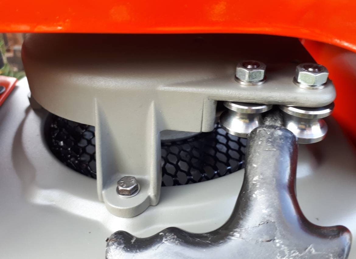

-ütköző hajlítása, hegesztése, festése és behelyezése.
-embléma lecsupaszítása, felújítása.
-kuplungtárcsa lecsupaszítása, újrafestése
-kuplungkar cseréje és a bal szarv részleges rozsdátlanítása és festése
Vegyesen teszem fel az előtte-utána képeket. (A motor oldaláról az adattábla nem eltűnt, csak készül)

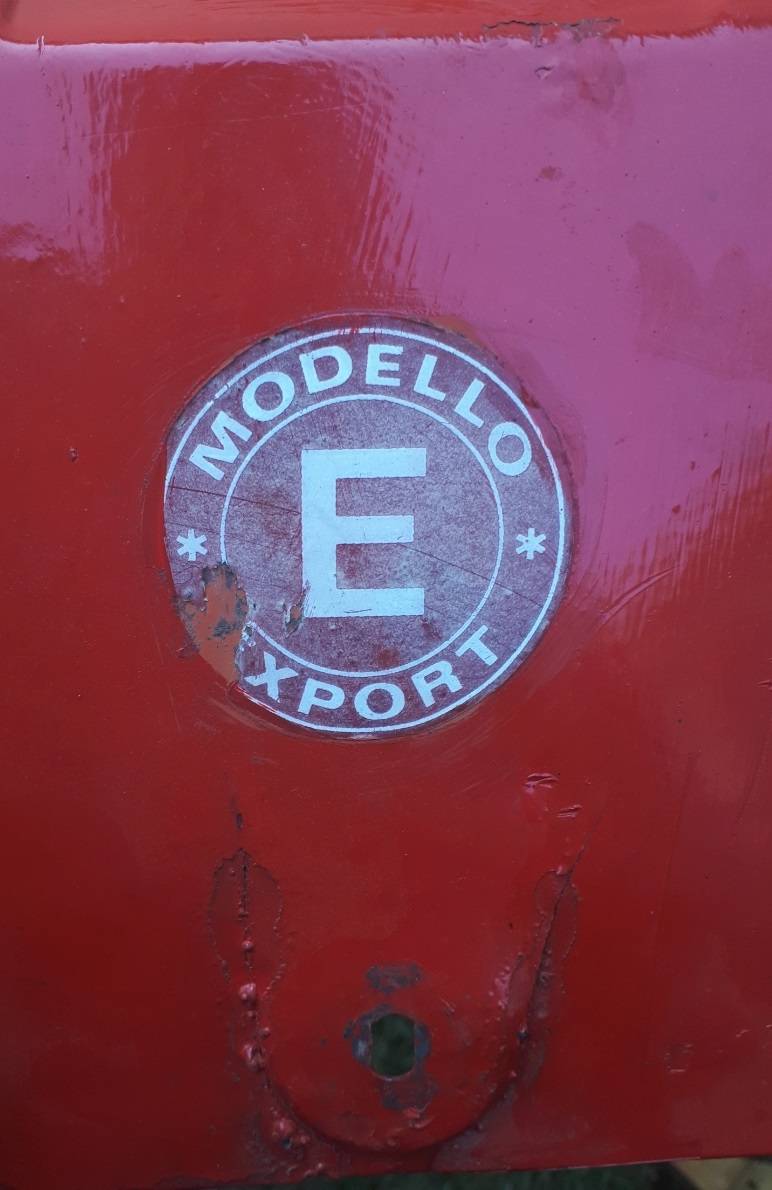

Illetve lenne egy kérdésem: Tudja valaki esetleg, hol lehet ilyen "Modello Export" matricát, és sárga légszűrőházmatricát szerezni?
Persze, nem létfontosságú dolgok ezek egyáltalán, de gürcöltünk a cucc rendbehozásával eleget. Ha lehet, legyen tökéletes.Utoljára szerkesztve a következő által: Avtomat; 2019 okt. 17, 19:04.

Szép munka,gratulálok.A videón a hangja is jónak tűnik,bár a fene se tudja mennyit torzít a mikrofon,videókon nem teljesen jön át a valóságos hang.
Most már akkor csak ballagni kell utána és tartani a szarvkormányt,-persze ehhez a spenót,mint étel nem biztos,hogy elég,Popej ide vagy,Popey oda.

Gondolom a közelin,nem a festés után volt egybefestve a szívótorok a hengerrel.A videón nagyon zajosnak vélem a hajtómű vagy a kuplungcsapágy erős mellékzörejt ad ki.
A valóságban viszont:tetszik az összkép!!!!"Rohan az életed és rohan az út.Elmarad mögötted lassan a múlt.Nem tudod biztosan,hogy hová is mész,de úgy is észre veszed ha oda érsz."V.A.

A szívócsonkon azért van még ezüst színű szutymák, mert a "drága" előző tulaj szépen nekiment a motorborításnak és berántószerkezetnek egy doboz ezüstfestékkel, és járulékos veszteségként a csonk is kapta az áldást. Ez látszik a képeken is.
A motort még nem szedtük szét, ezért is olyan ocsmány még a blokk, mint amilyen. Ez persze orvosolva lesz.

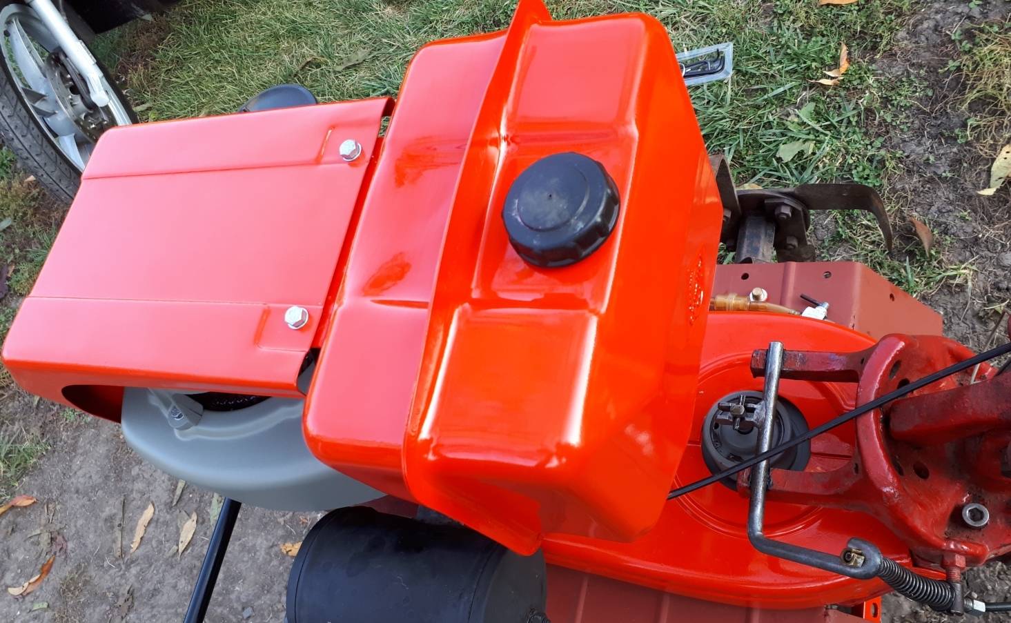

A fémes csattogás nem műszaki probléma. Az ütköző jobboldali furatába beletörte valaki a csavart, ezért nem lehetett rögzíteni rendesen az ütközőt. Az ver bele az alu öntvénybe bizonyos fordulaton.
Két szembetűnő probléma volt, az egyik ismét az előző tulaj illetve a mi tudatlanságunk szerelemgyermeke, a másik meg szerintem vagy az 2T olaj/üzemanyag vagy pedig az üzemanyag/levegő arány lesz.
Kezdjük a kisebb gonddal: Mint tudjuk, munka közben a benzin elég rendesen bír locsogni a tankban. A tanksapkán pedig a levegőztető furaton át szép nagy cseppekben kicsapódik a tartály tetejére. Ez a pár csepp olyan szépen megmarta a kb. egy hete sok szopással felújított tankon a festéket, hogy öröm volt nézni.
Az ilyen felújításba kezdőknek javaslom, hogy ha hiányzik a tanksapkából a csatolt képen lévő fehér műanyag bélés, akkor a furat felé tapasszanak egy kis szigszalagot, és a furatba szúrjanak egy injekciós tűt a levegőzés érdekében (ha nincs ott a tű, a gép 2 méteren belül leáll). Így nem kell majd a fél tankot újrafesteni.
A nagyobb gond az, hogy a gép köpi a gyertyát. Kb 15-20 perc folyamatos munka után megállásig kormolódik.
A régi karbi dugóval ilyen probléma nem volt, pedig az már annyira kopott volt, hogy erősen lötyögött a karburátorban. Az újonnan legyártott dugó tökéletesen illeszkedik bele, és mégis ezt eredményezte.
Kicseréltük a gyertyát egy vatta újra a munka vége felé, de az nem futott annyit hogy lássuk beköpi-e.
Majd megpróbálunk a schubertűn állítani, mert van egy olyan érzésünk, hogy a szétkopott dugóhoz volt állítva. Ha valaki aki tőlünk jóval többet dolgozott ilyen géppel meg karbival tud ezzel kapcsolatban jótanácsot adni, azt megköszönnénk.
