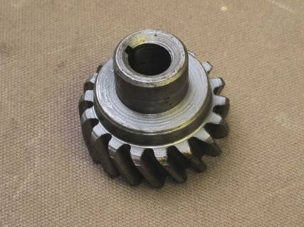

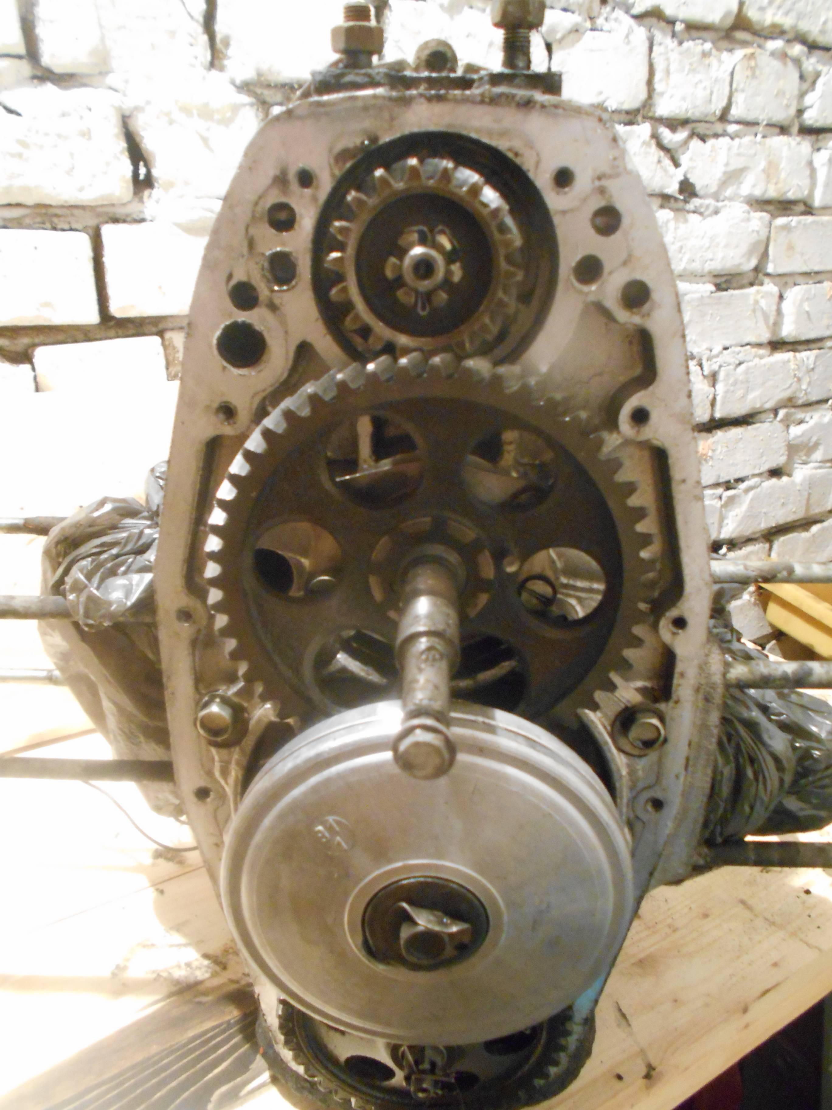

    valaki első ránézésre meg tudná mondani, hogy lehetséges, hogy a generátor fogaskereke csak ennyire van átfedésben a vezérmű fogaskerekével?
    elég szépen félrekopott. Ha sikerülne a helyére tenni talán még menthető, mert a fogak kétharmada még ép

    Hűha... Ezt valóban orvosolni kell.

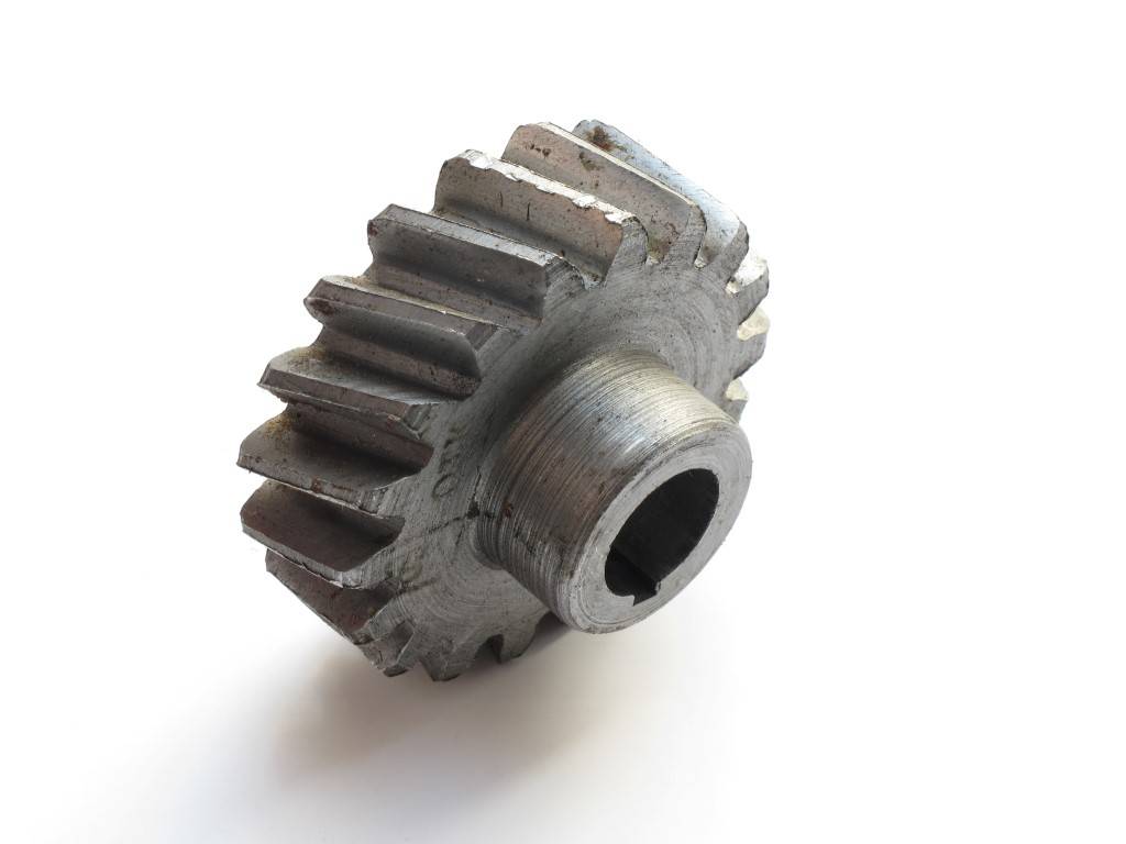

        Ahogy látom az uralban is és a dnepr-ben is a g-424-es generátor van, de eltér a fogaskerekük. Lehetséges, hogy ebbe tévedésből egy ural fogaskerék került?
        Csak a képek alapján gondolom...
        Az látszik, hogy a motor volt már felújítva, és az elektromos dolgokhoz is hozzányúlt az előző tulaj, mert valami érdekes fesz.szab van rajta....
        DNEPR............................................................................................... ..... URAL
        Click image for larger version  Name:	alternator_gear_dnepr.jpg Views:	1 Size:	23.0 KB ID:	208964Click image for larger version  Name:	alternator_gear_ural.JPG Views:	1 Size:	41.7 KB ID:	208965

          Szerintem tuti. ...........................
            Kb. egyvonalban kell lennie. Ez így lerágja a vezérkereked. Hamar elmegy a hézag, és megjön a betonkeverő hang. Nem jó a fogaskereke. szerintem a K-750 dinamójának a kereke van rajta.

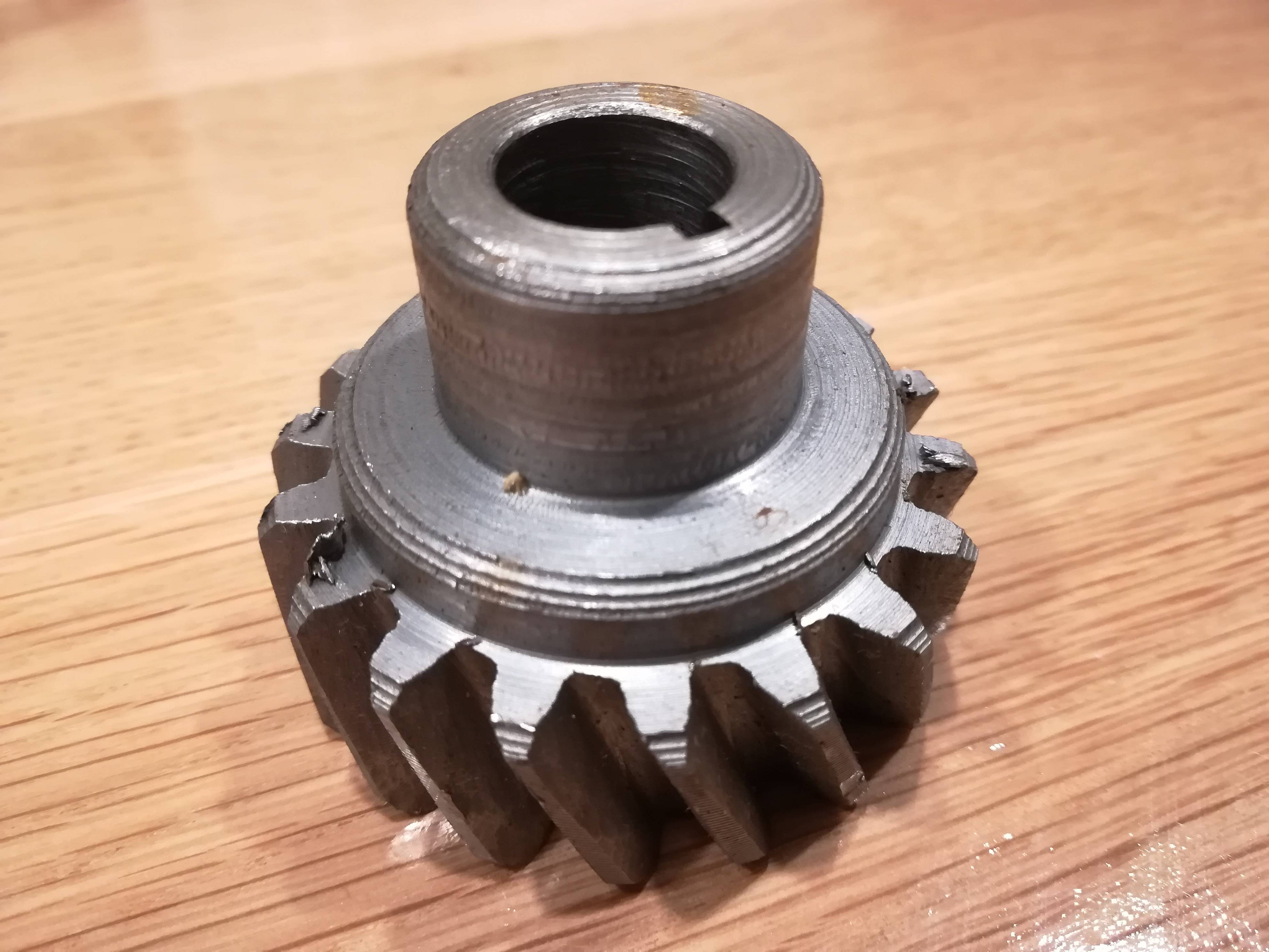

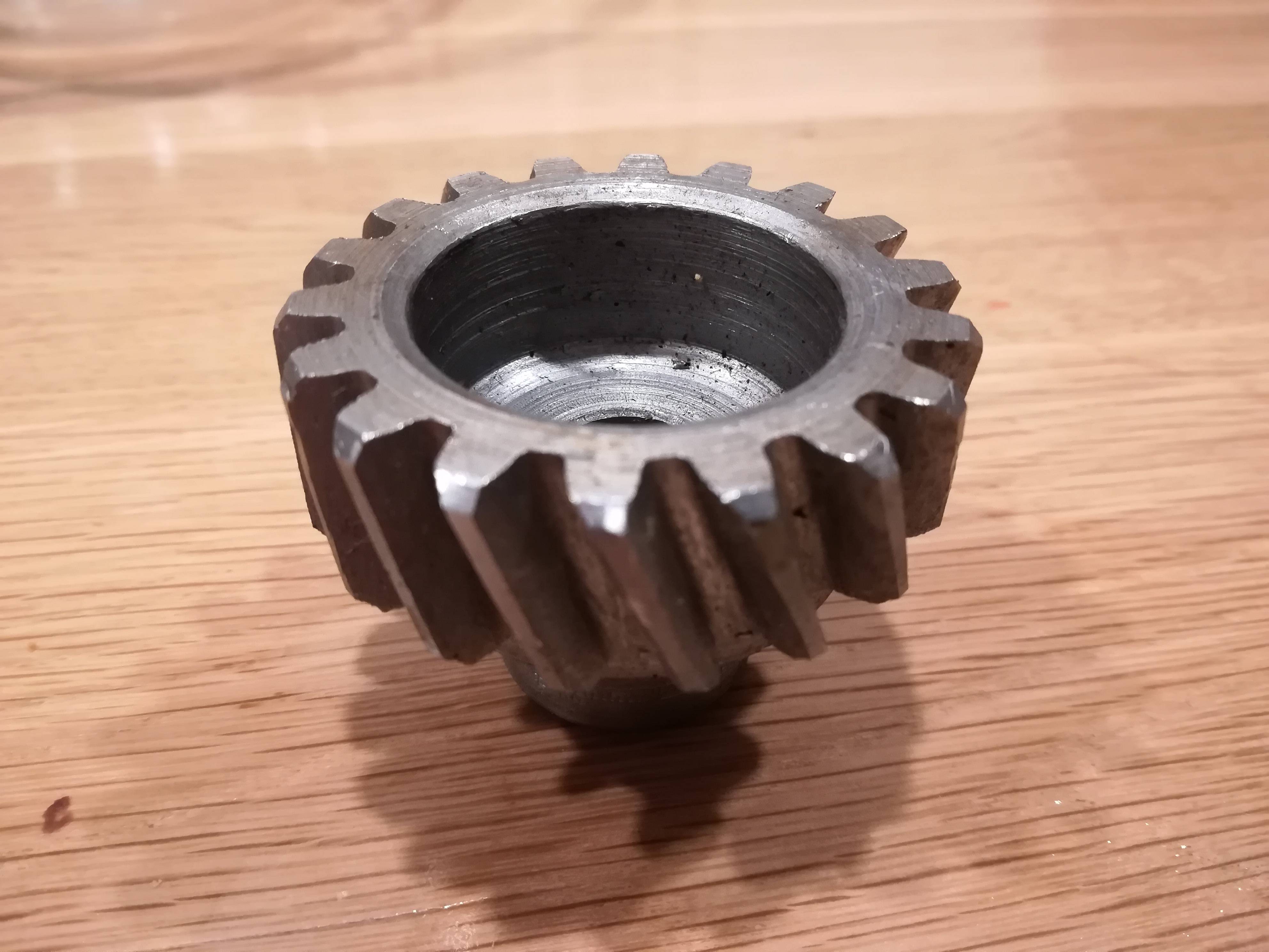

              Na, most hogy megrendeltem és megérkezett az új generátor fogaskerék, felkerült az Oltimer garage weboldalára egy utángyártott "high quality" verzió is.
              Gondoltam rákérdezek, lesz-e komplett fogaskerék szett is? A válasz: "Gears for Dnper are almost ready. Maybe next week I put them to shop"
              Lehet vége a kávédaráló hangnak? kiváncsian várom az árát........
              Amúgy ezt vettem az ukránoktól: kissé elnagyoltnak tűnik
