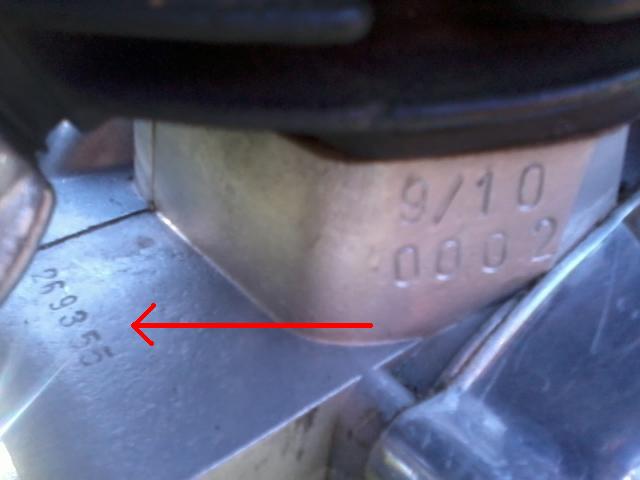

                A telefonomba is beírtam a blokk párosító számát:47198

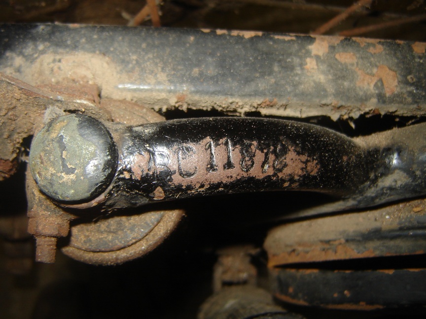

                    Ez az én Csepelem. BC11878, eredeti rendszáma KZ 95-10.
