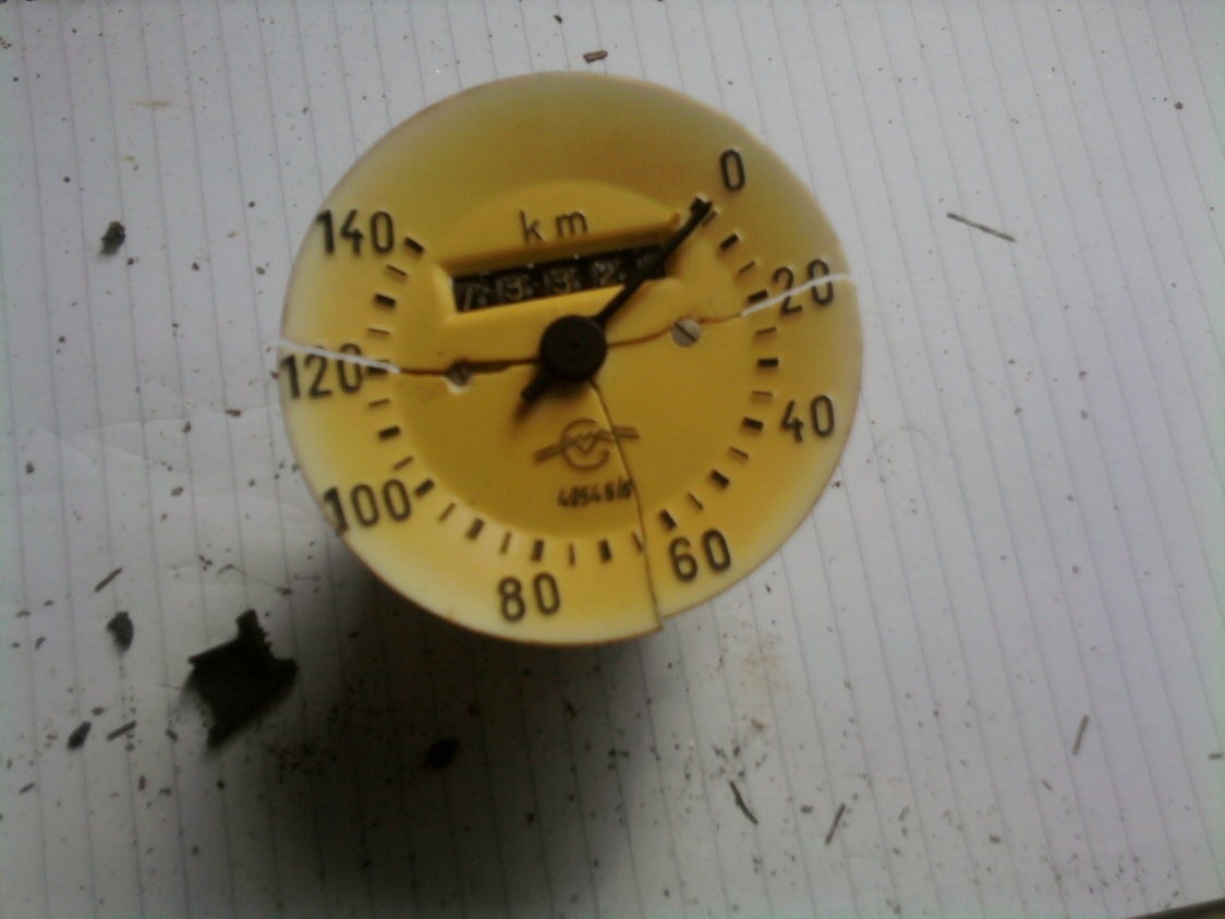

A számlap miatti kérdésedre a válasz amit fel fogsz tenni, igen javítható Két módszer áll a rendelkezésedre amit én tudok.

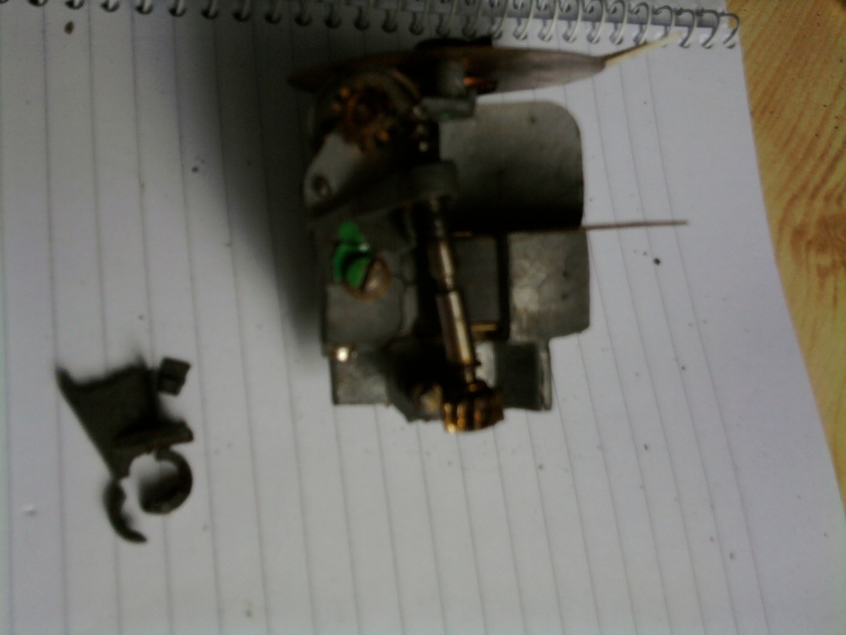

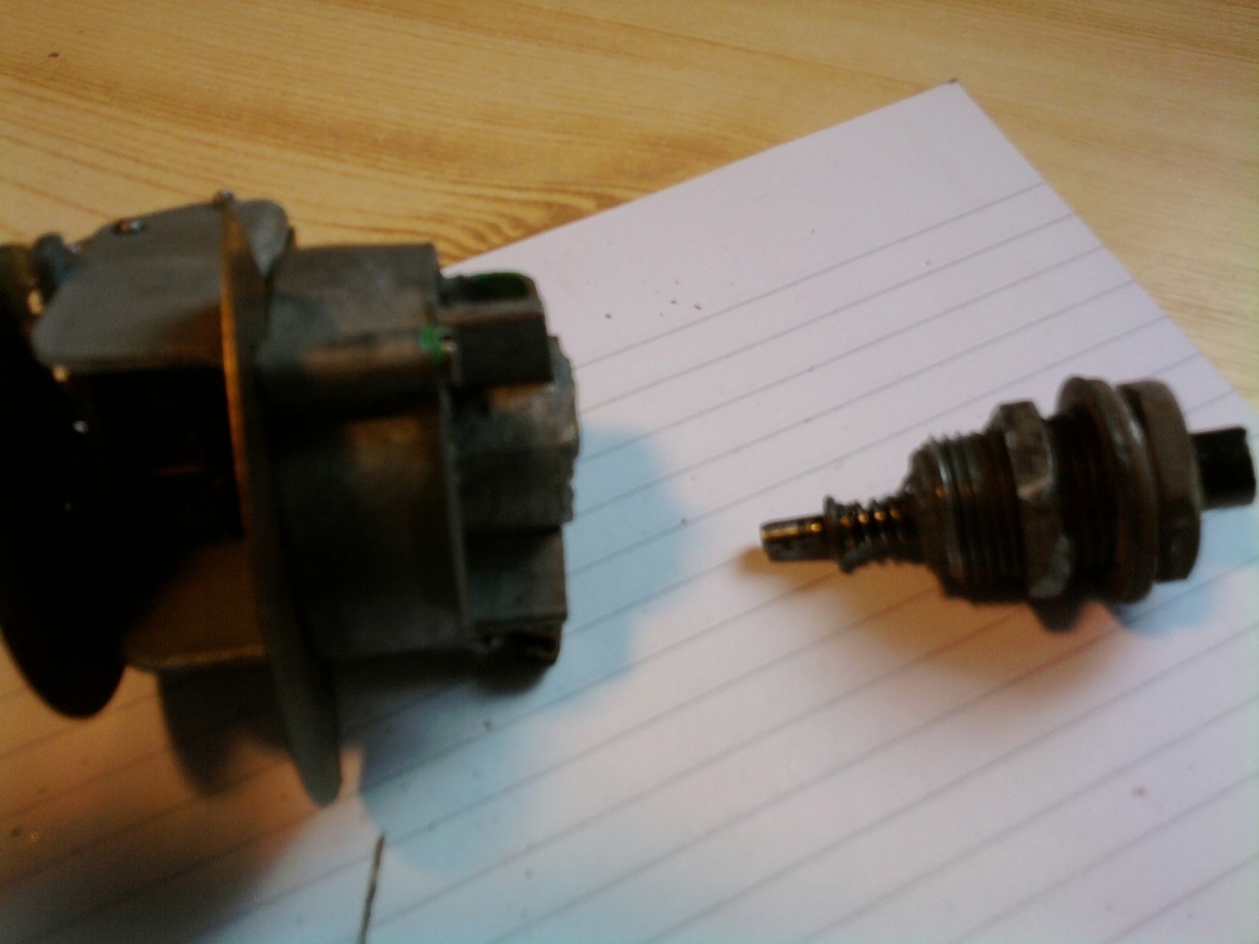

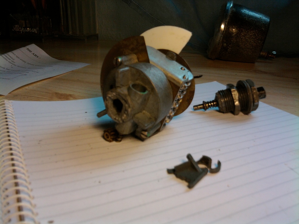

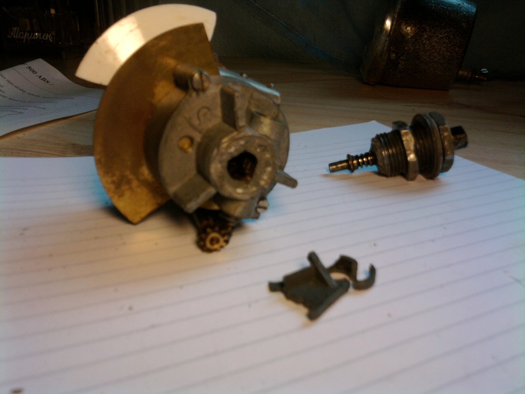

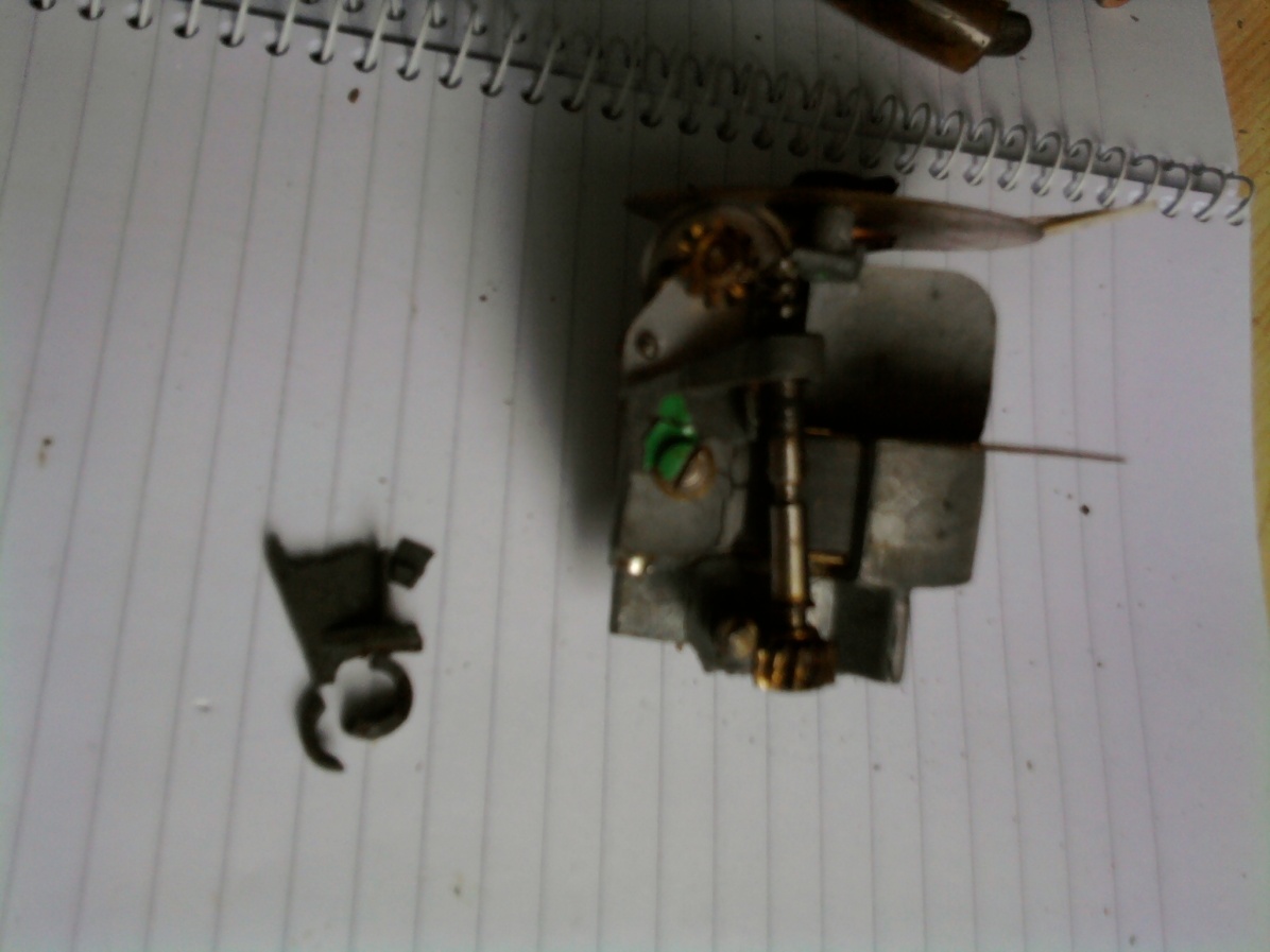

Sikerült szétszednem az órámat, de akadt 1-2 apró pici probléma. Az első ilyen kis semmiség, hogy letört az a menetes csap amihez a rögzítőlemezt kell csavarozni illetve amin belül elhelyezkedik a spirál. A 2. probléma, hogy a spirálba bele van szakadva a meghajtó szál. A 3. probléma, hogy a spirál meg van szorulva (valószínűleg ez okozhatta a szálszakadást is).

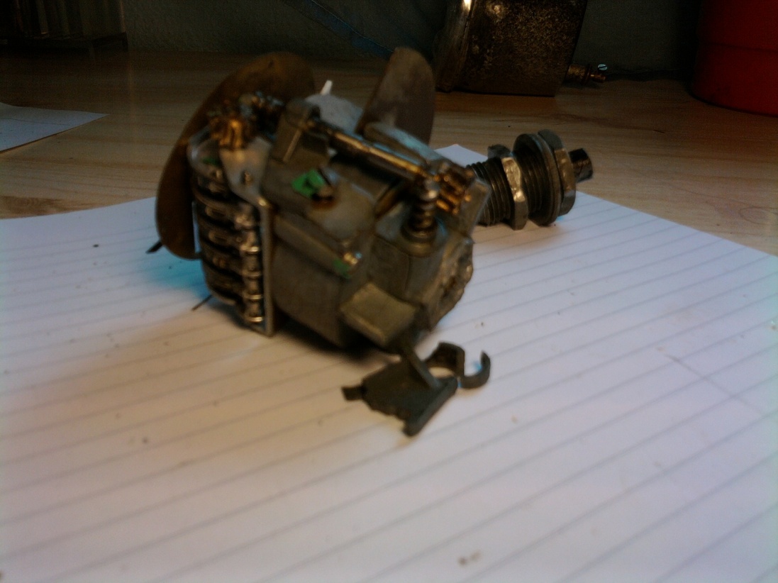

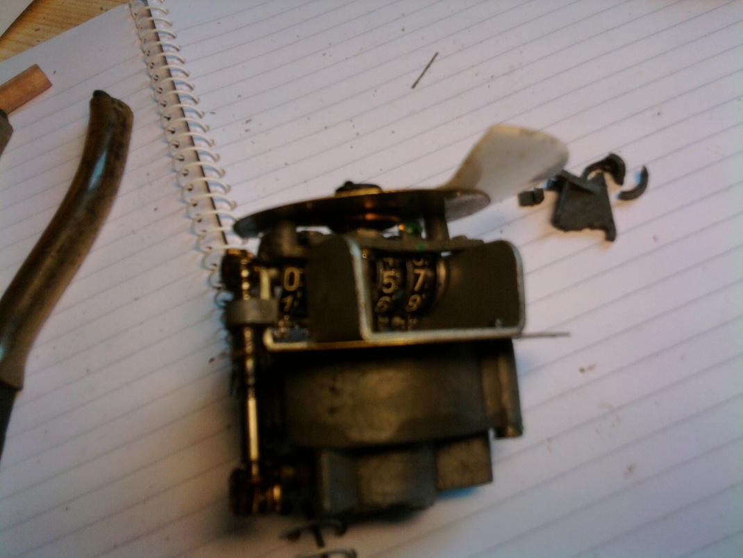

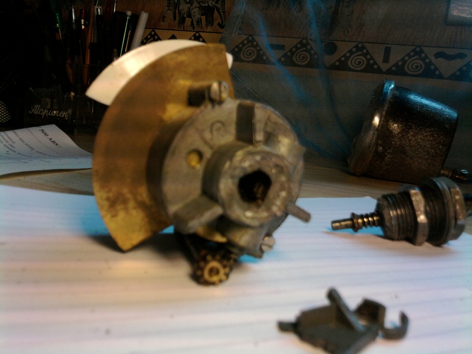

Ezek után leszedtem a keretet, de olyan profin sikerült, hogy a külső oldalán semmilyen külsérelmi nyom nem látszik, egyedül ott lett megkarcolgatva ahol úgyis peremezve lesz. Na de ez az egyetlen boldogságom, hiszen akadnak még problémák. Említettem, hogy csörög valami a dobozban, ezért is akartam szétszedni. Na kiderült, hogy a kilométer számláló spiráljának (nem tudom a pontos nevét) a rögzítőlemeze tört le egykoron és az csörgött, a kis fogaskerék fityeg, tehát lehetetlen megtudni, hogy mióta nem számlálja a kilométereket. A számlap alatt a kis "híd" amihez rögzítve van a számlapot tartó rézlemez, illetve központosítja a mutatót szintén el van törve. Ha a mutatót elmozdítom (forgásiránynak megfelelően) akkor a rugónak vissza kéne húznia a mutatót? ha igen akkor a mágnes környékén is akadhatott valami probléma. Ezek nagy részét tudnám javítani vagy pótolni, de a legizgalmasabb az egészben, hogy az egész öntvény teljesen el van öregedve és ahol még nincs eltörve ott akkora repedések vannak, hogy a körmöm befér.
Egyébként, most, hogy így nézegetem, elég buborékos és zárványos ez az öntvény. Általában ilyenek, vagy csak én szívtam meg?

ApaE elkészültek a képek. Sajna csak telefonnal csináltam így elég homályos, a fényviszonyok se túl jók, de olyan orbitális problémák vannak, hogyha sötétbe fényképezem vaku nélkül akkor is feltűnő
Ami repedésnek látszik, az repedés is, de nem festék repedezés, hanem az öntény pikkelyesedik és dobálja le a darabokat.

A számlapot a korábban említett módon meg lehet azért menteni, számlálódat nem látom rendesen, de valószínűleg azt is, ha nincs a kis alu kerekeken sérülés.
A mutató és a számlaptartó csavar tényleg menthető de amúgy a számláló is hibátlan, az összes fogaskerék és csiga közel tökéletes állapotban van, kopás nem sok látszik rajtuk, a rugónak sincs semmi baja, a mágnes résznél hallok súrlódást, valószínű az nem engedi a mutatót visszaugrani a helyére. Számlapot pedig amúgy is javítani akartam, igazából azért szedtem szét, de még jó, hogy szétszedtem és nem végső próba előtt derült ki, hogy 1 picit hibás az óra.
Nézegessél börzén egy donor darabot, lehet törött számlap/üveg, atom rozsdás ház, stb., nem számít, de aminek a meghajtó spiáter részén nincs egy - még hajszálni - repedés se. A spiáter olyan, hogy amin 40 év után nincs repedés, az valószínűleg bírni fogja a következő 40-et, de amin látszanak apró repedések, az hamarosan porrá fog hullani.

Újra eljutottam a kilométeróra bütyköléséhez. Van valami esély arra, hogy kifehérítsem a besárgult számlapomat festés nélkül? Bár ha nincs más megoldás akkor lefestem, de valami olyan módszer érdekelne ami kifehéríti a számlapot, de a fekete részek megmaradnak (pl. sorozatszám).
