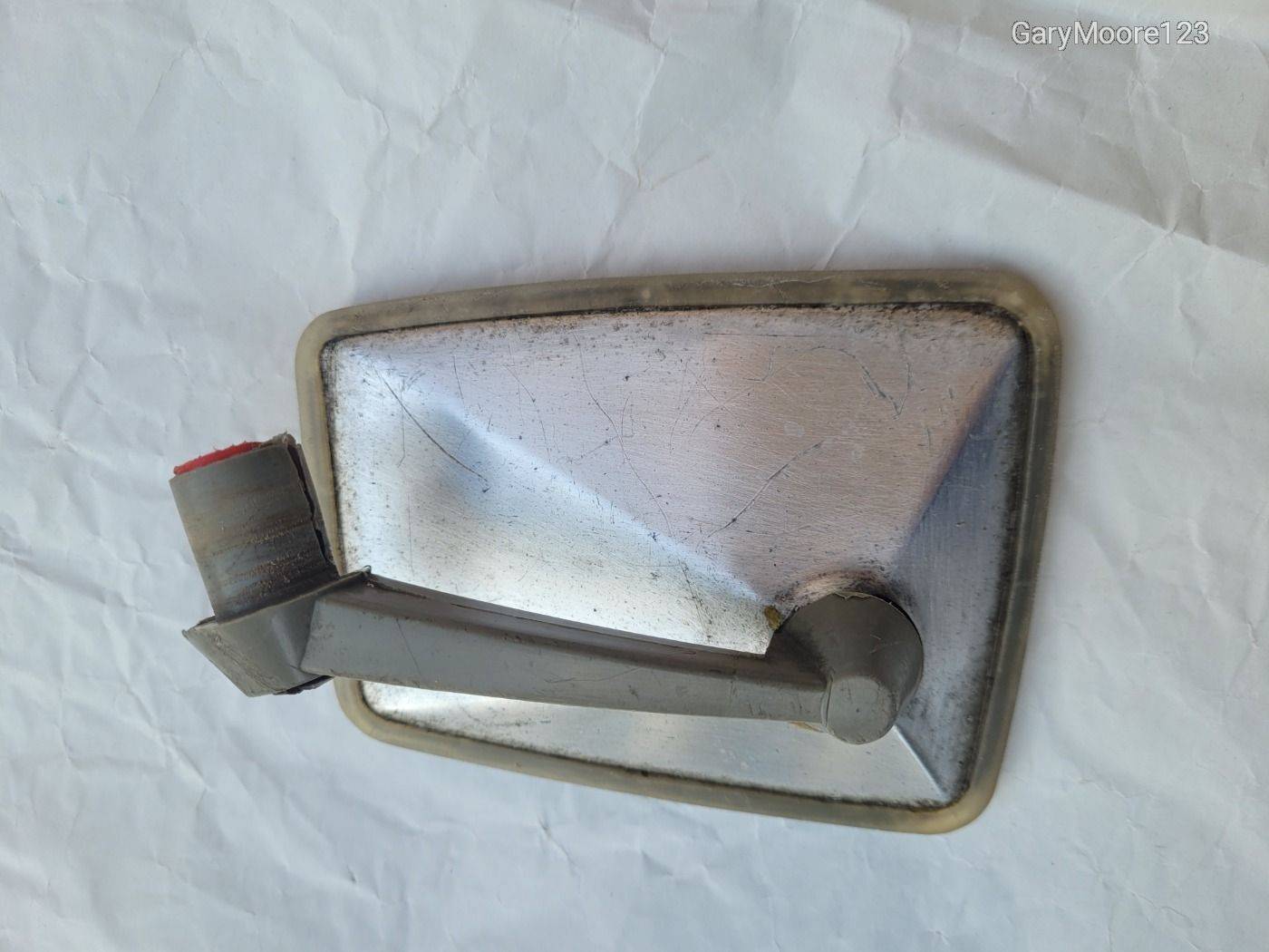

                A tükör típusazonosságával mi a helyzet? Úgy emlékszem ezeken gyárilag nem volt tükör... Nekem azok a kormányvég tükrök tetszenek, amik vissza hajlanak a kormány fölé. Van esetleg valakinek képe, hogy ezek közül melyik modell áll korban a legközelebb? Rakok majd fel egy képet, a Molnár Motor oldalán utángyártott Taiwani MZ tükörről.
                  #38
                  A másik ez lenne, de ez nekem nagyon nagypapis, bár már csak a három nagykorú gyerekemen múlik csak, hogy mikor leszek az!
                    #39
                    kell legyen rajta legalább egy visszapillantó tükör. Kb ennyi.
                    Ennyit az egységes elbírálásról. Nálam ragaszkodtak a két visszapillantóhoz. Szerencsére műszakira indulás előtt felébredt bennem a gyanú, annyi időm még volt, hogy gyorsan a hátizsákba dobtam egyet. Amikor keresték, mondtam: hát itt van a hátizsákban, nem fogtok ki rajtam. Mire Ők kérdezték, hogy az a bizonyos E-jelzés is rajta van ugye?
                    Én visszavettem, Ők nevettek: csak azért kérdezték, hogy nagyon el ne kapassam magam, egyébként tényleg azt is megkövetelhetnék, de nem teszik mert ők nem olyanok
                    Egyébként tényleg rendes, segítőkész társaság.
                    Eredetileg nem volt tükör a motoron és nem is volt előírás. Amikor aztán kellett, fiatalos hebehurgyasággal levágtam egy darabot a bal oldali markolatból és felraktam egy bilincses, kormányvégi tükröt. A kormányvégbe pedig beledugtam egy pezsgős dugót. Hát erre ma már nagyon nem vagyok büszke. Most - miután anno tönkre vágtam a baloldali markolatot - ott dugós kormányvégi tükör van, mert nem tudtam szerezni az eredeti fajtából (szürke, és felváltva 8 sor hosszanti "barázda" majd 4 sor "dudor", nem mellékesen Apám keze által fényesre koptatva.)
                      A 60-as években pedig ilyeneket raktak fel, utána aztán jöttek a különféle bilincses tükrök.
                      Tavalyig én is kettőről tudtam. Én ugyanott műszakiztattam a Csepelt ahol a minősítés is volt, csak pár héttel később, aztán még a minősítésen mondták, hogy elég egy is a műszakihoz. Az OT-n meg nem kellett egy szem tükör se.
