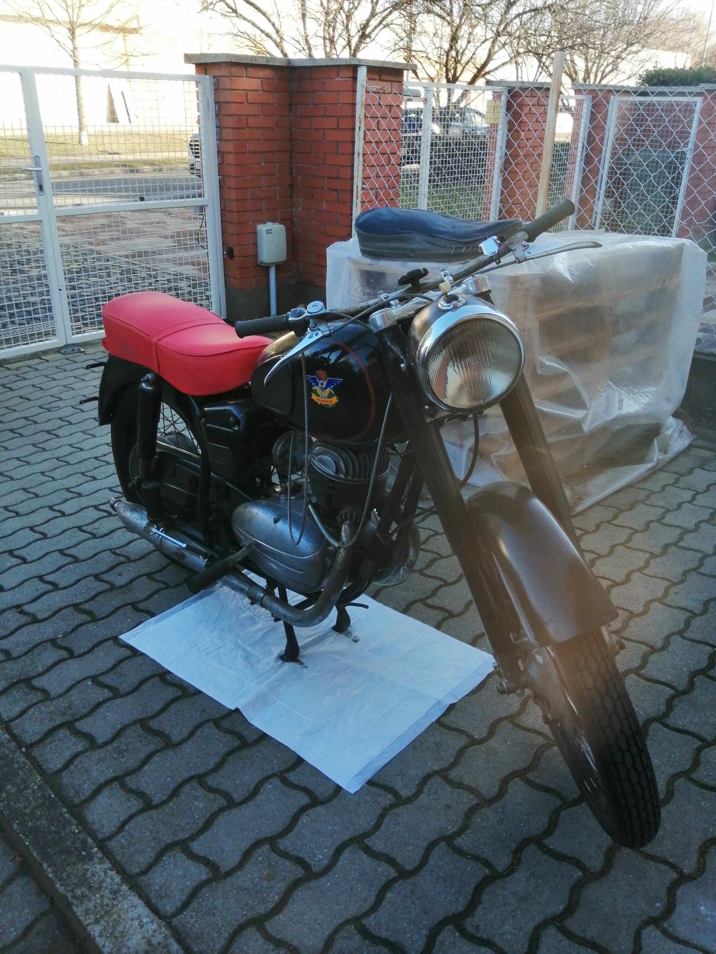

1960 Pannonia TLF típusjegyek beazonosítása

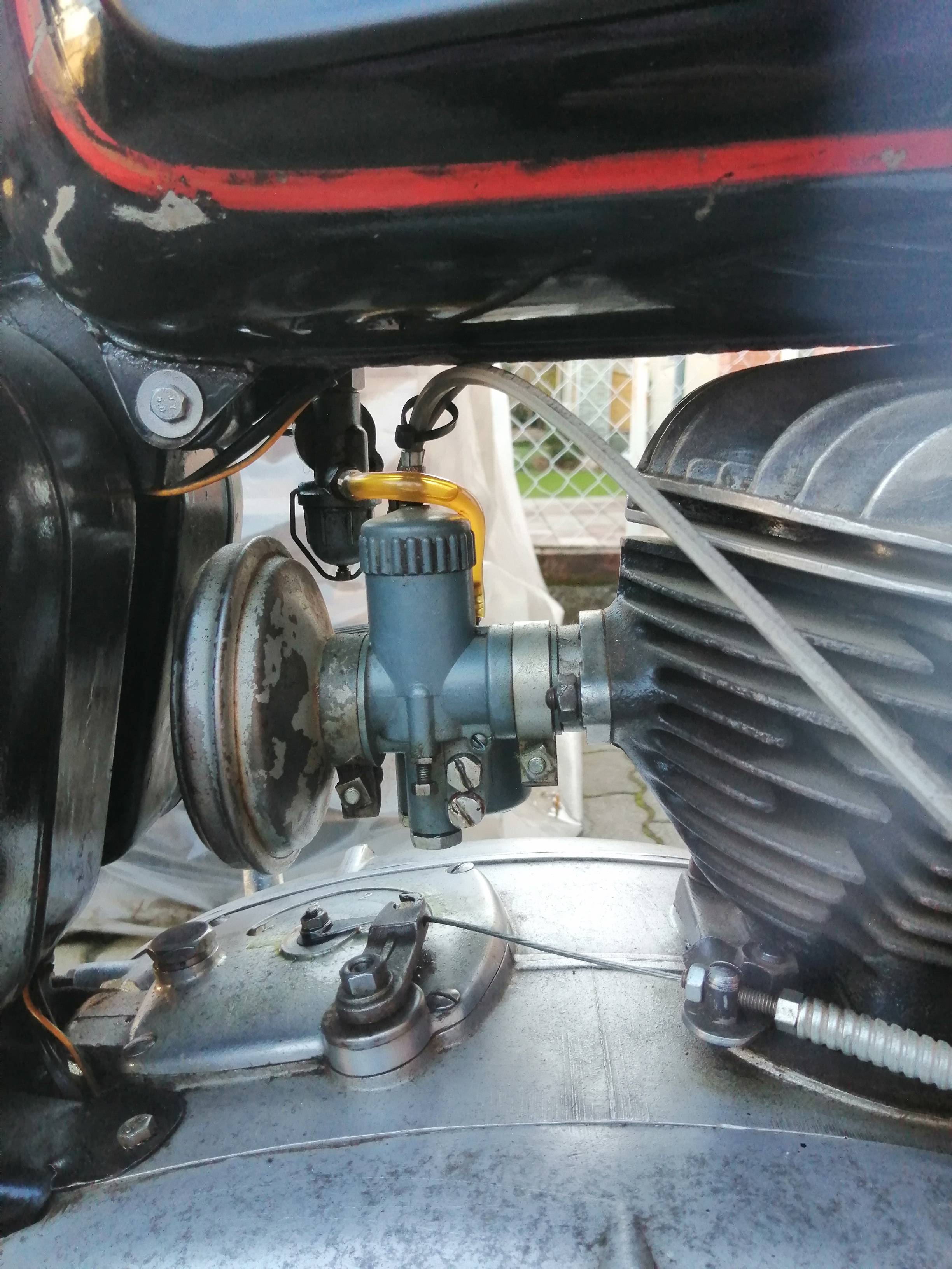

    Porlasztó
    Nekem gyárinak tűnik...
    Levegőszűrő ide való?
    krómozott volt?
    Csavarok, bilincsek?
    Utoljára szerkesztve a következő által: Osumi; 2024 dec. 22, 16:55.

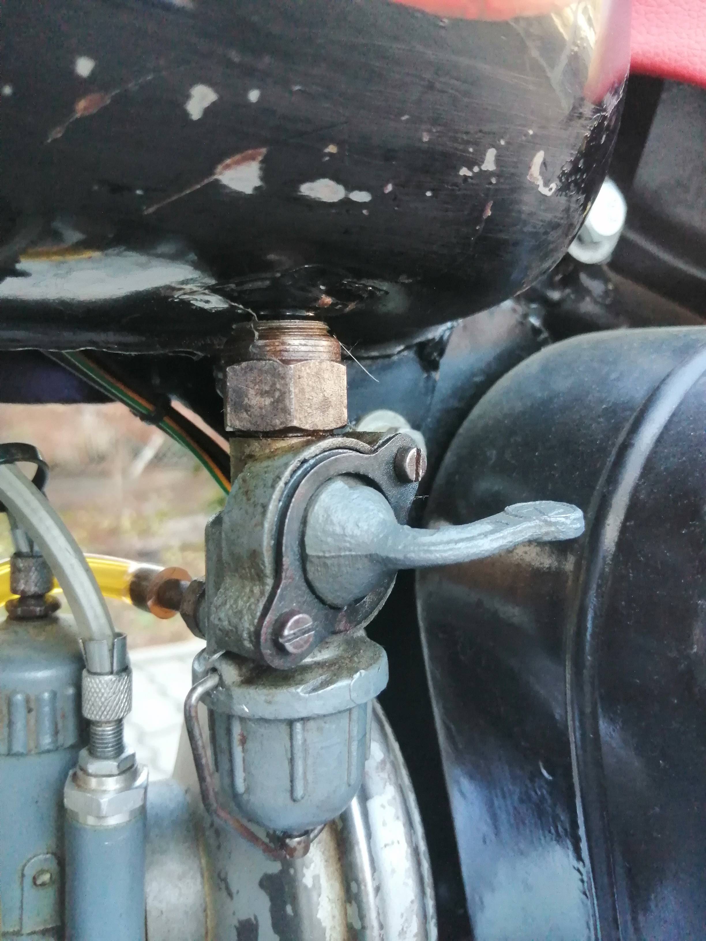

      Benzincsap
      1960 TLF?

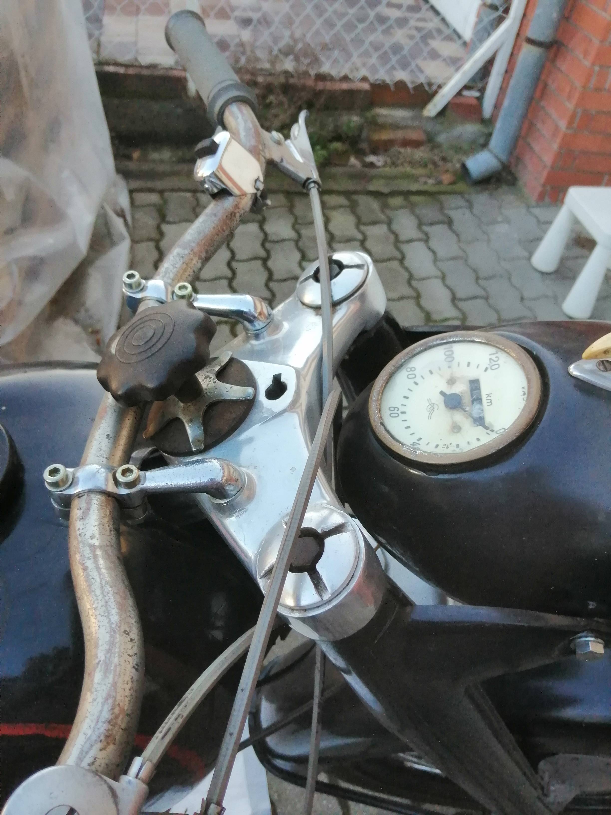

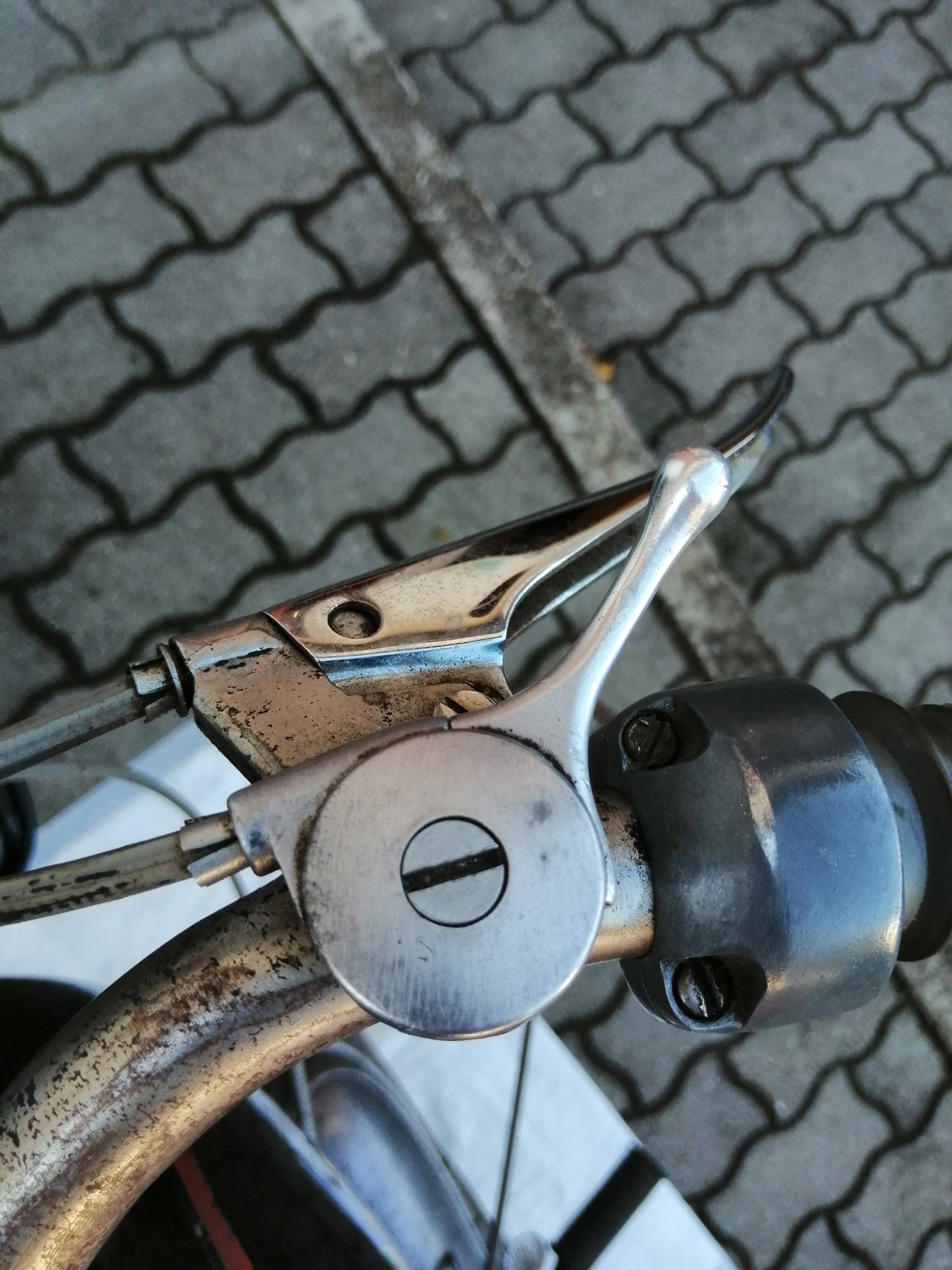

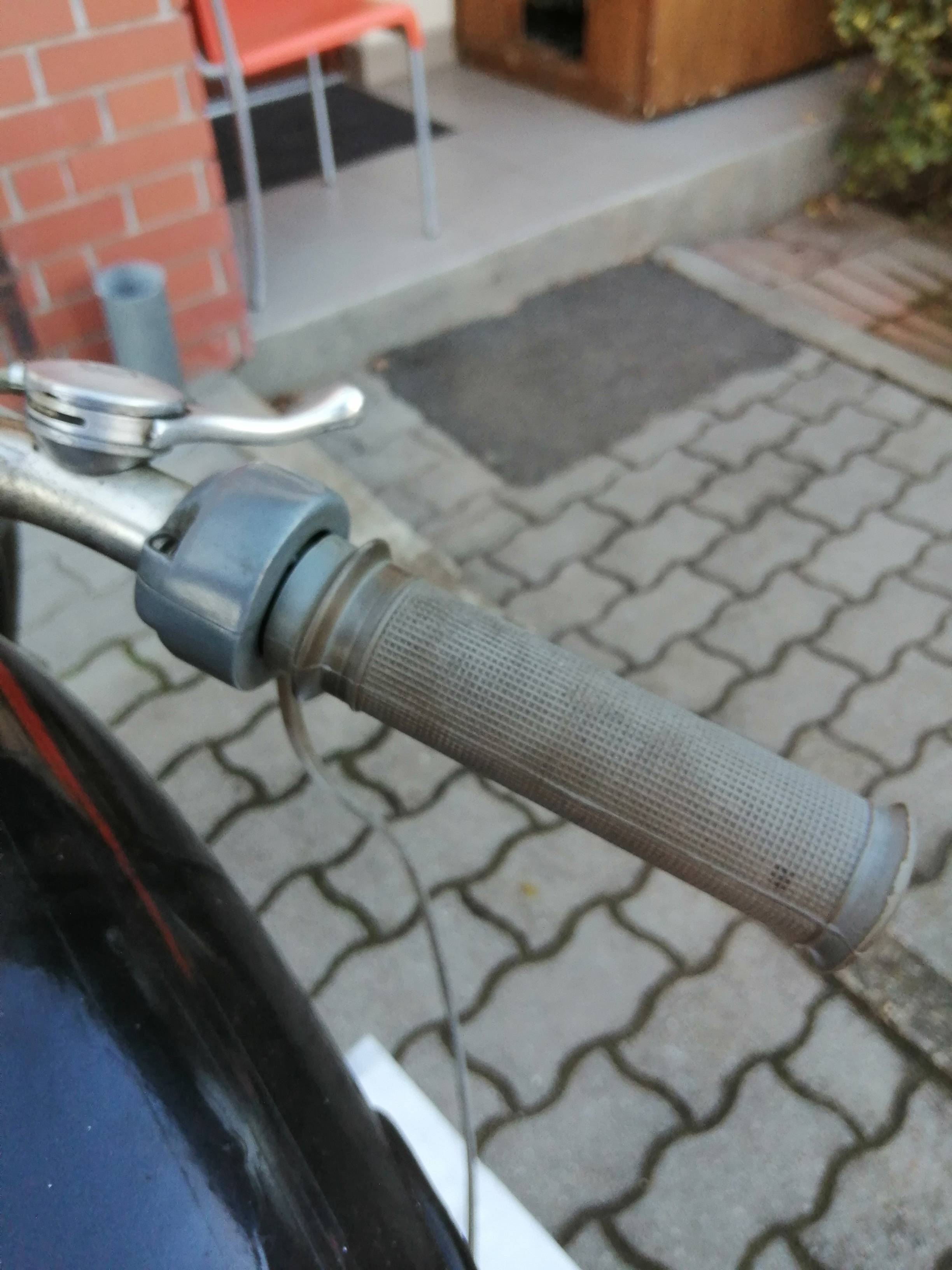

        #63

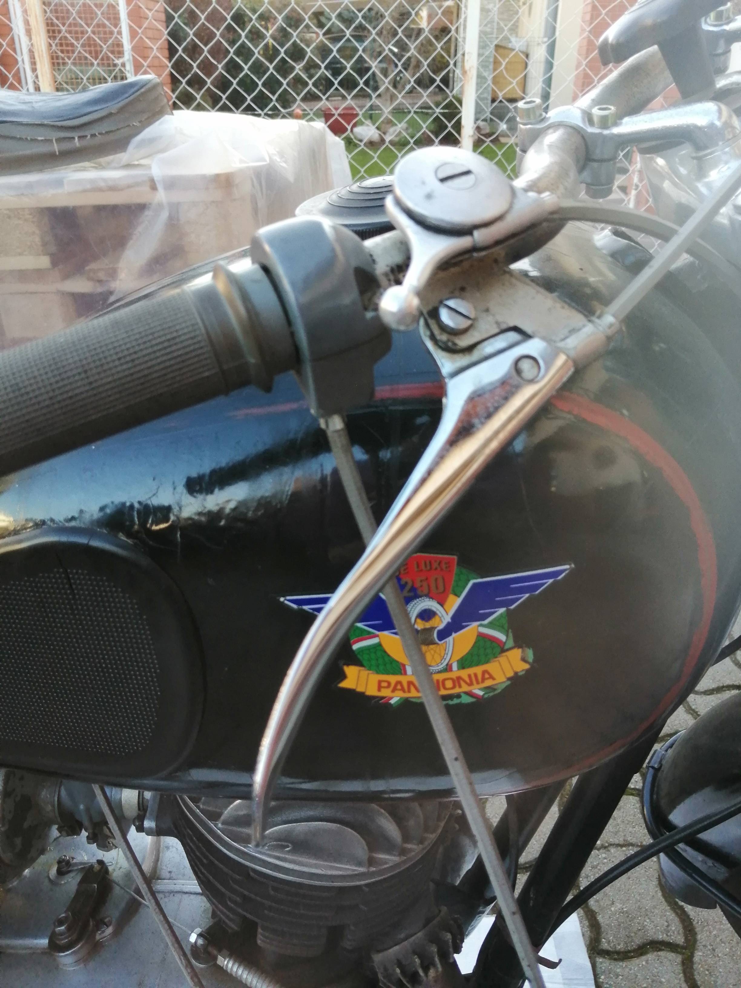

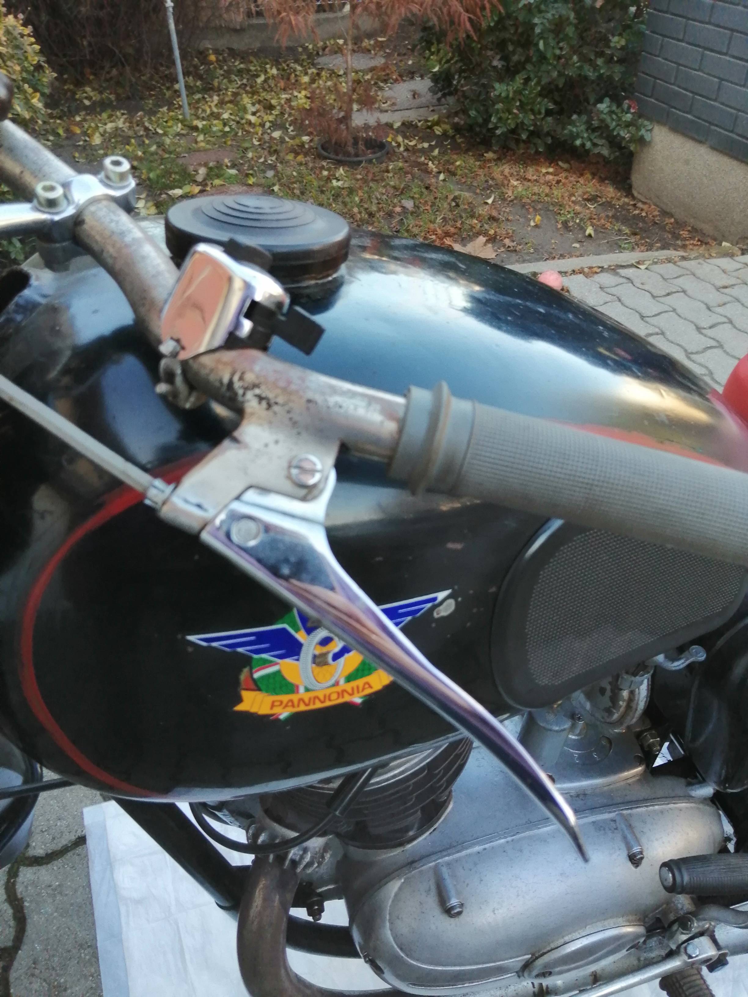

        Kuplung-kar, fék-kar, gázszektor, szivató, markolatok,
        A kar-tartó csavarokat már beszereztem, karok 1960 TLF-re valók?
        Gázszektor jó rá?
        Szerintem a szivató MZ...
        Markolatok milyen színűek voltak 1960 TLF?
        Utoljára szerkesztve a következő által: Osumi; 2024 dec. 22, 17:05.

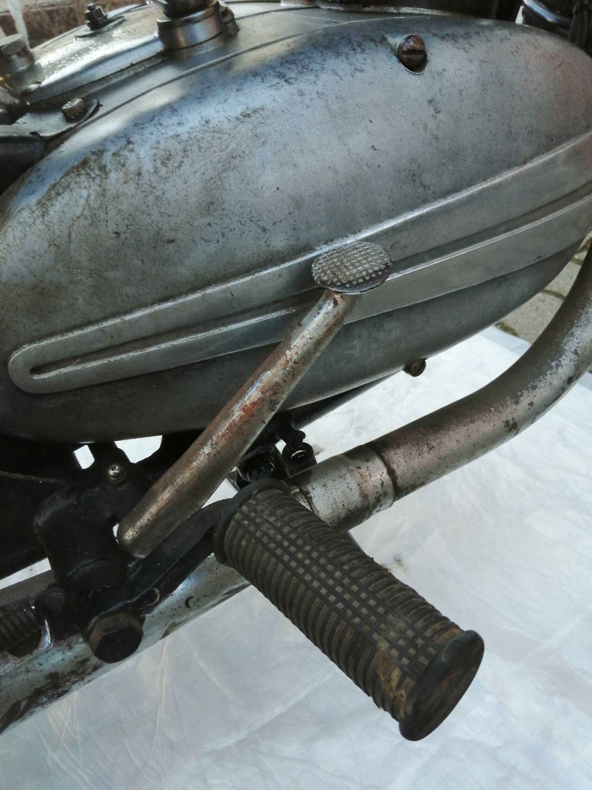

          #64

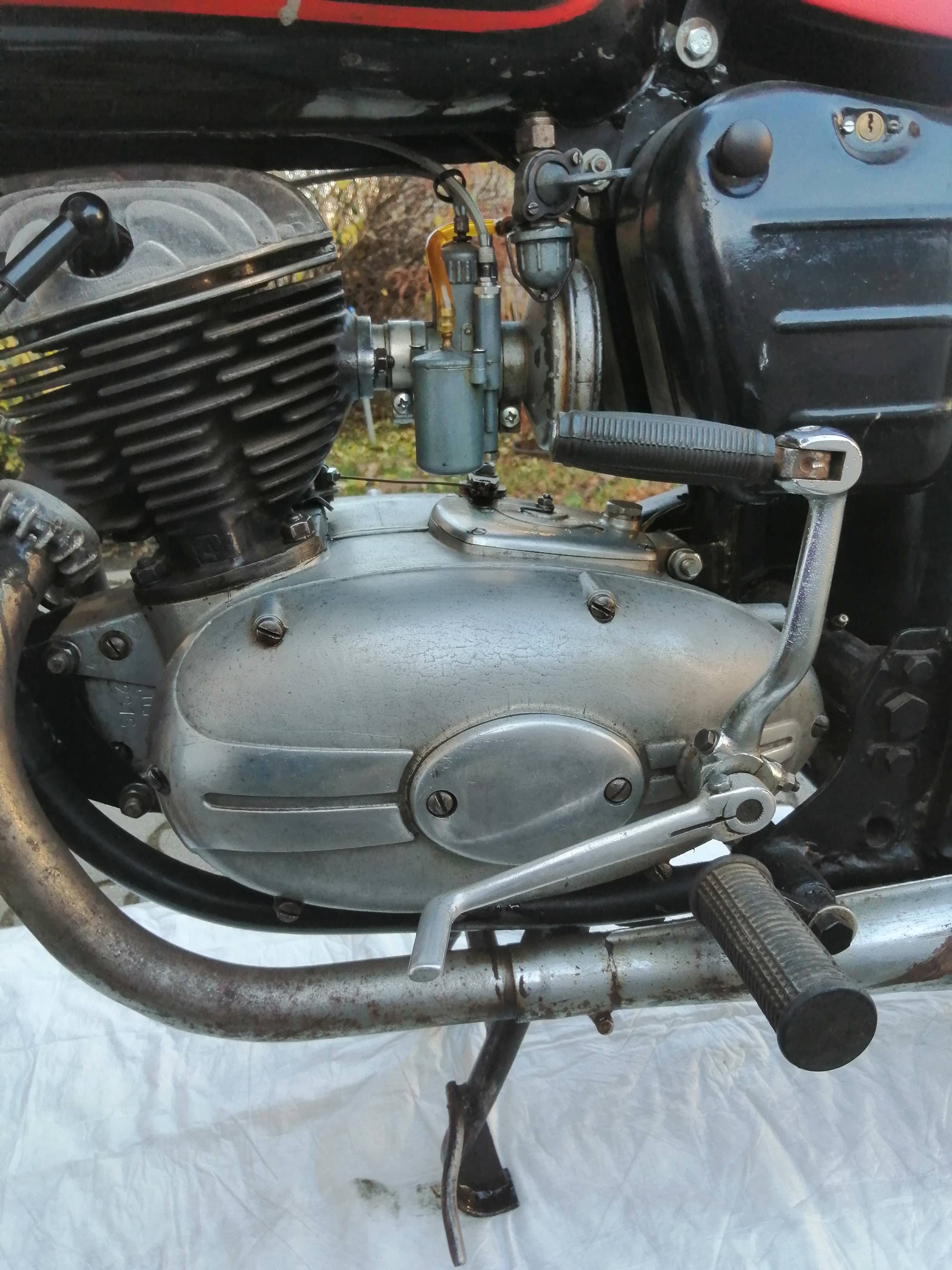

          Fékpedál
          1960 TLF?
          Lehet majd ezen állítani valahogy, hogy ne ott fent legyen, és hogy na a blokk falánál legyen, hanem a fékpedál helyén....?

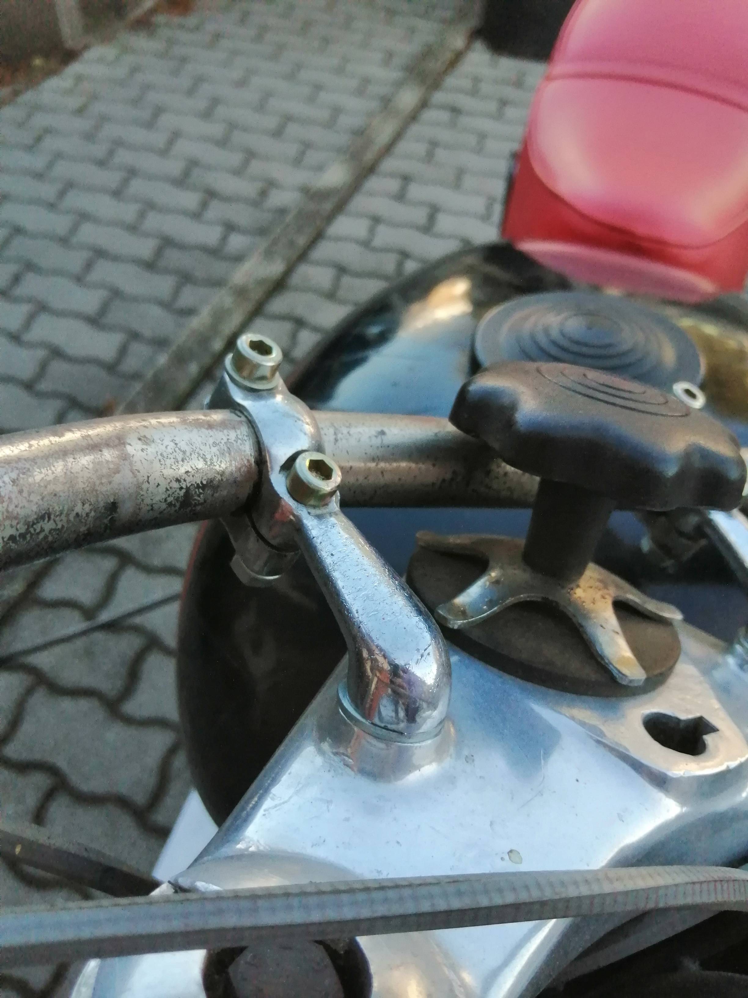

            #65

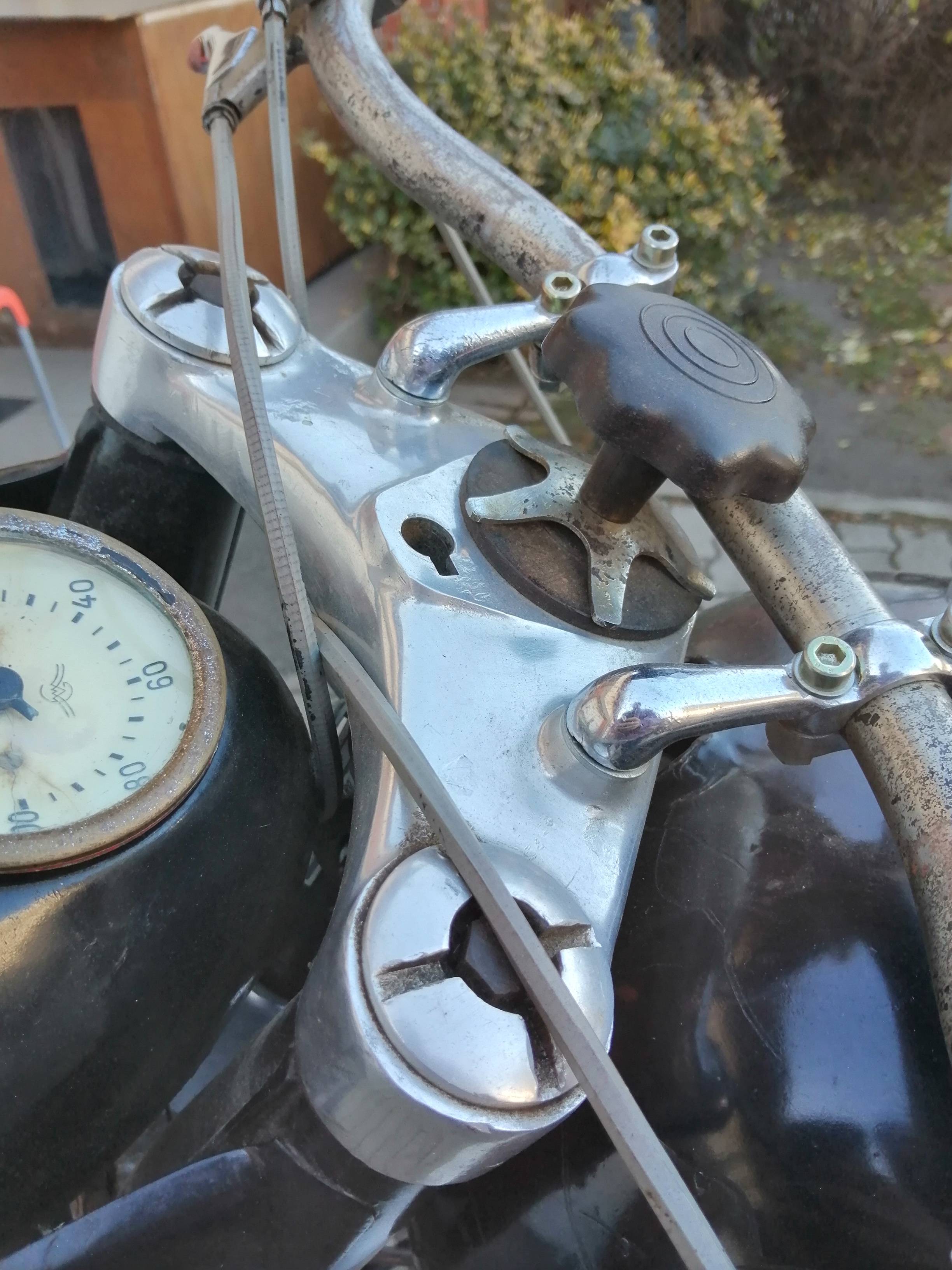

            Kormány
            Ez a rávaló kormány?
            A felfogatás és rögzítő rendben van?
            Különösen az alsó rész érdekelne?
            Fényváltó rá való 1960 TLF?
            Csavarok?

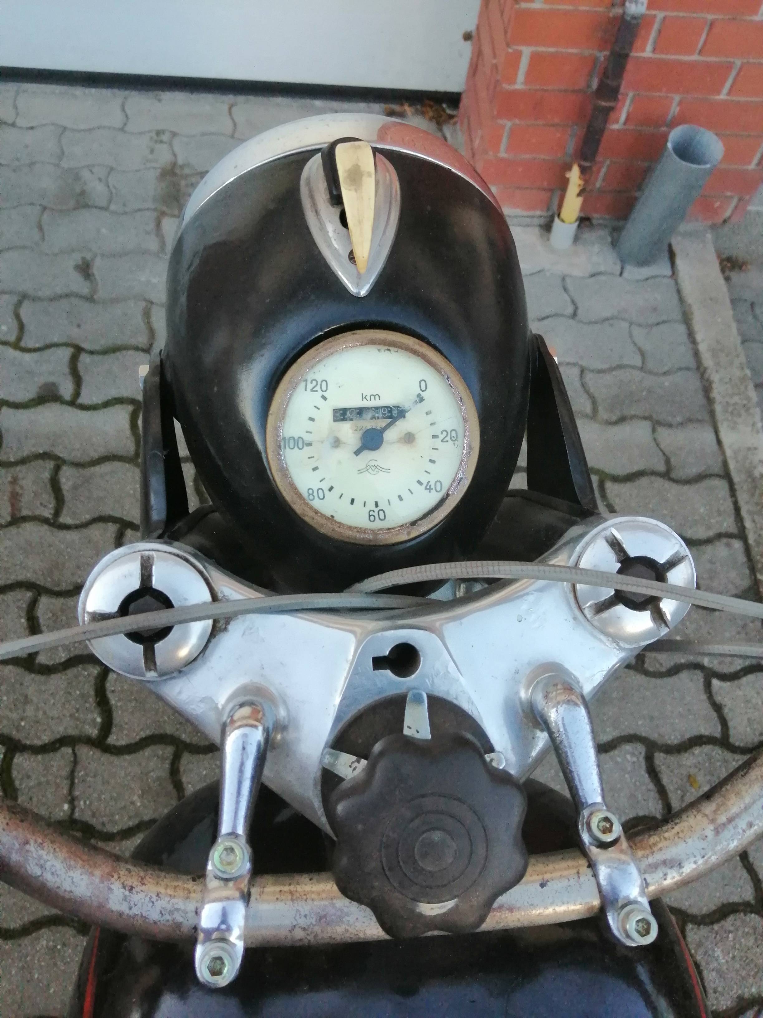

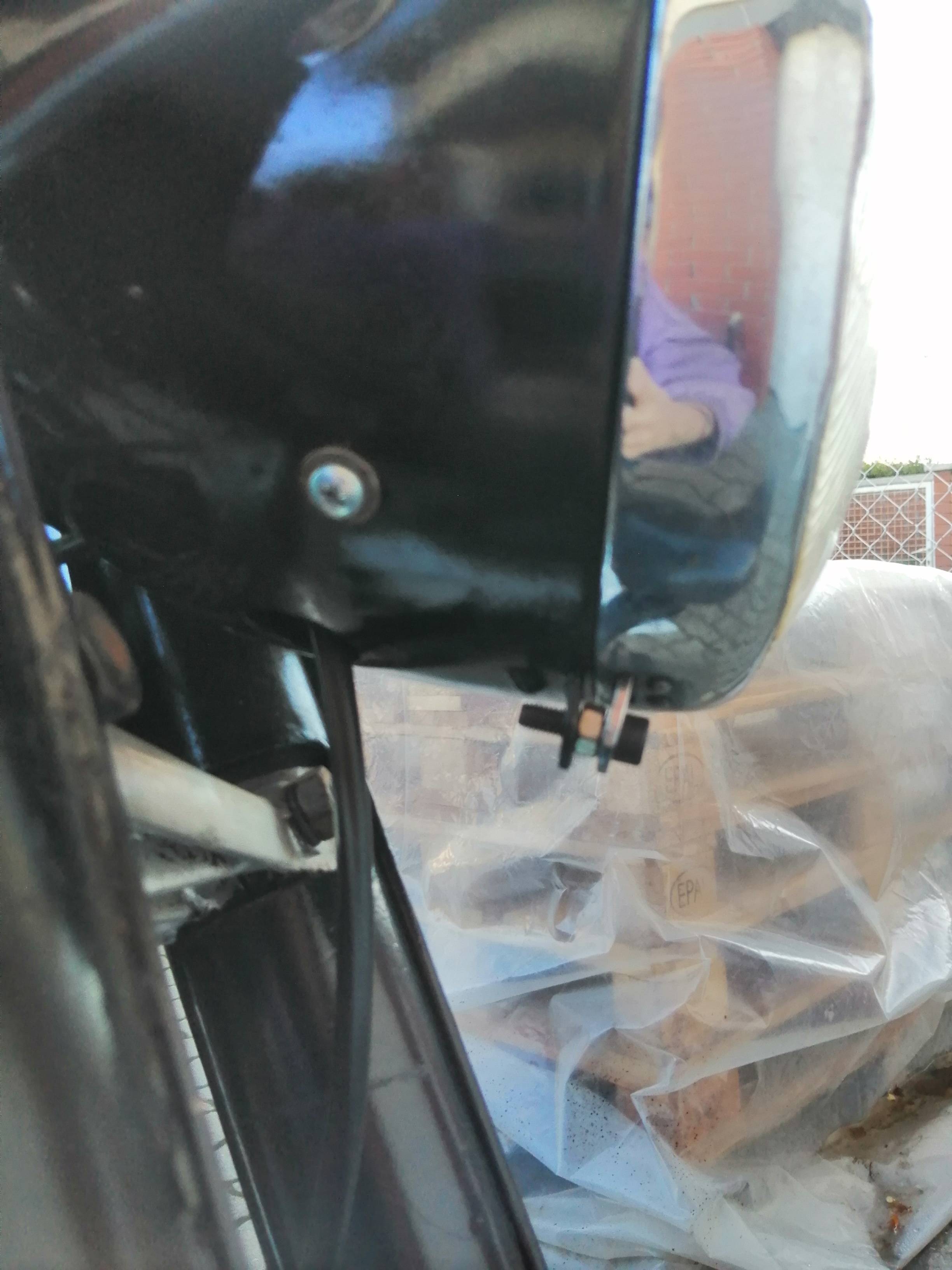

              #66

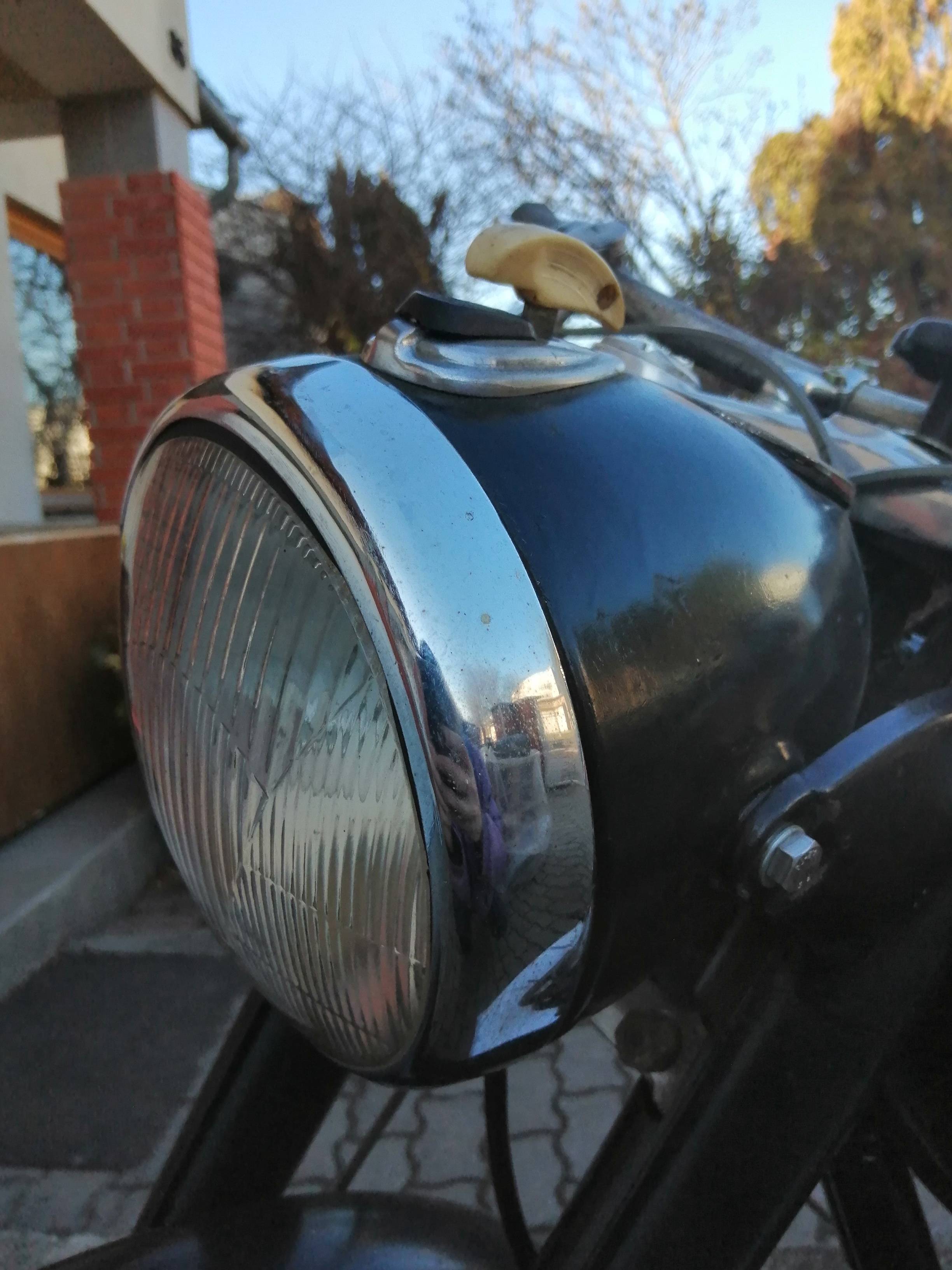

              Első lámpa, km óra, gyújtáskapcsoló
              Az első lámpa ok-nak tűnik?
              Km óra 120-as fehér számlapos, ez is....
              Gyújtáskapcsoló milyen színű volt 1960 TLF?
                #67
                Osumi eredeti hozzászólása Hozzászólás megtekintése
                Porlasztó
                krómozott volt?
                A csavarok hengeresfejűek és hornyoltak (laposcsavarhúzós ) ,a hornyolt csavar az egész motorra érvényes .
                A levegőszűrő festett volt .

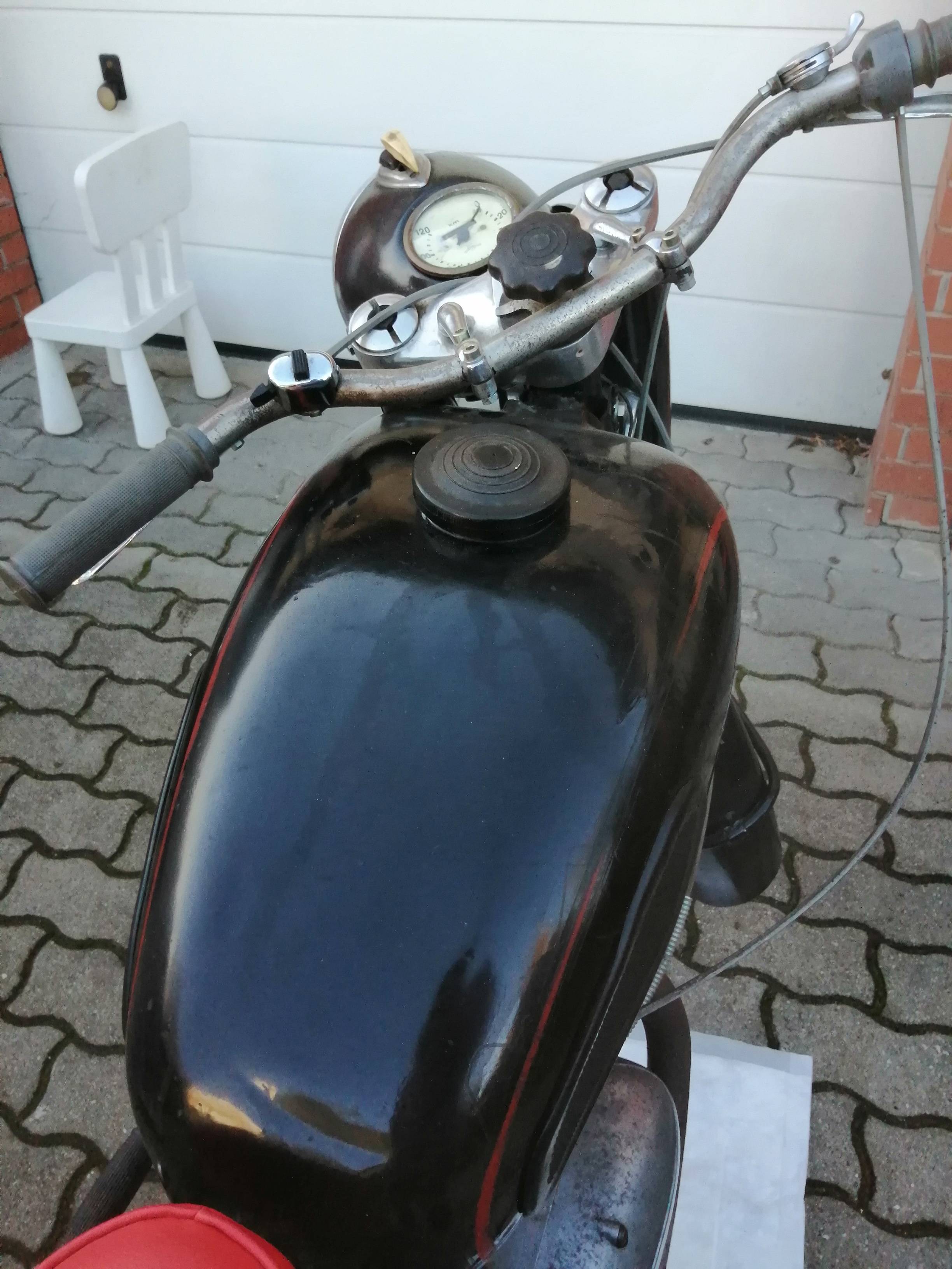

                  #68

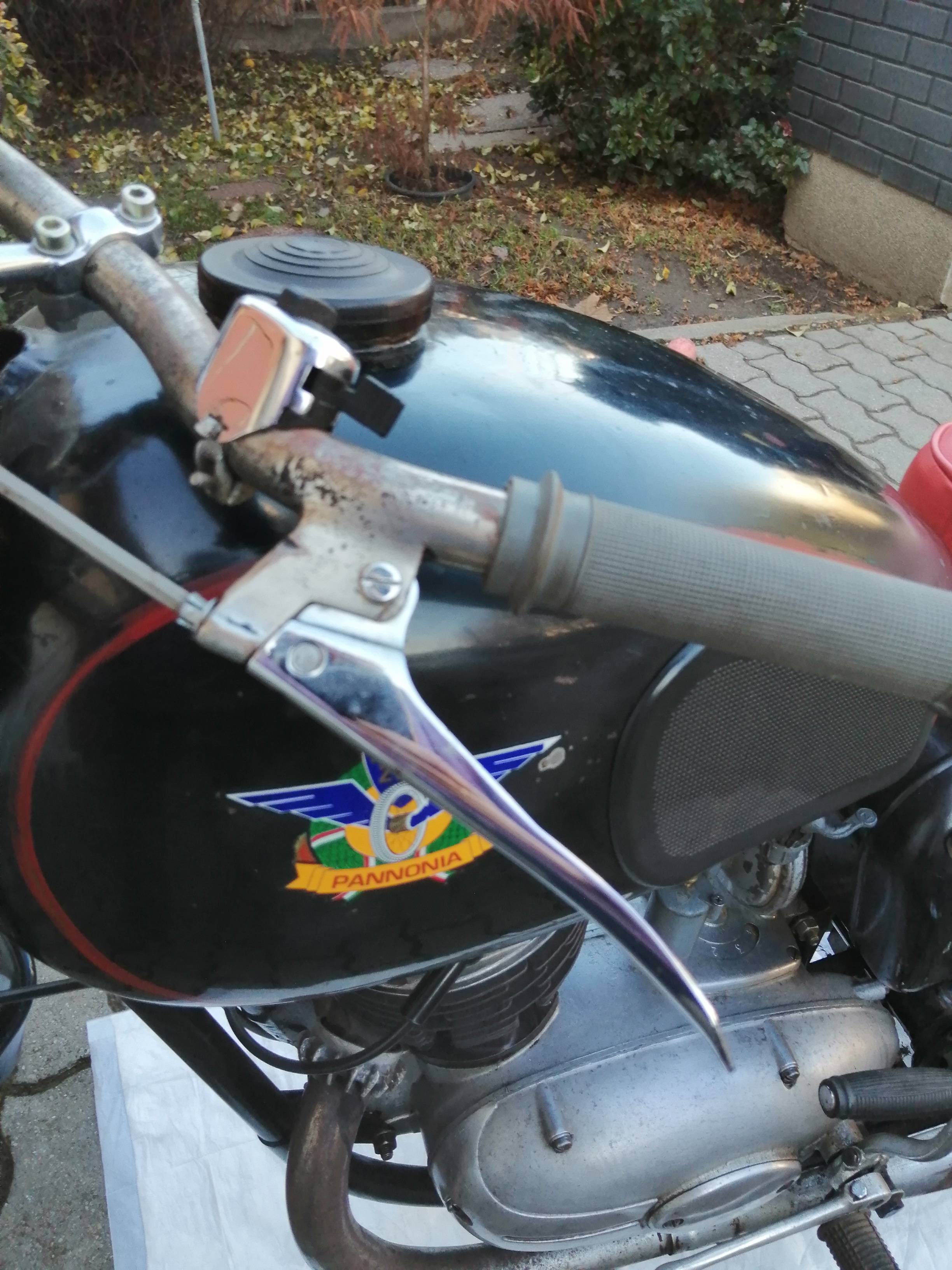

                  Tank
                  Szerintem ez is átfestett. A csíkozás kezdetleges, de meg kell mondjam, nekem így tetszik! Gondolom ez nem OT kompatibilis így!?
                  Erre való ez a tank? A matrica szerint igen, de ez nem jelent semmit...
                  A tank oldalán lévő koptató fekete vagy szürke 1960 TLF-en?
                  Tanksapkában volt eltérés?
                  Utoljára szerkesztve a következő által: Osumi; 2024 dec. 22, 17:25.
                      Kormány
                      Csavarok?
                      A kormány jó .
                      A kormány tartó jó :alátét nélküli ,feliratnélküli, krómozott hatlapfejű csavarral , anyával kell szerelni .
                      Szivató kar MZ -é cserélendő...
                      Lámpa ,óra szerintem OK.
                        #71
                        Fékpedál
                        1960 TLF?
                        Lehet állítani egy keveset a tengely végén ricnis ,a lényeg a taposórésznek közel vízszintesen kell állnia : mert a pedálnak hosszú útra van szüksége a fékezésnél .A mozgás útjának szűkítésével súrolni fog a fékbetét .

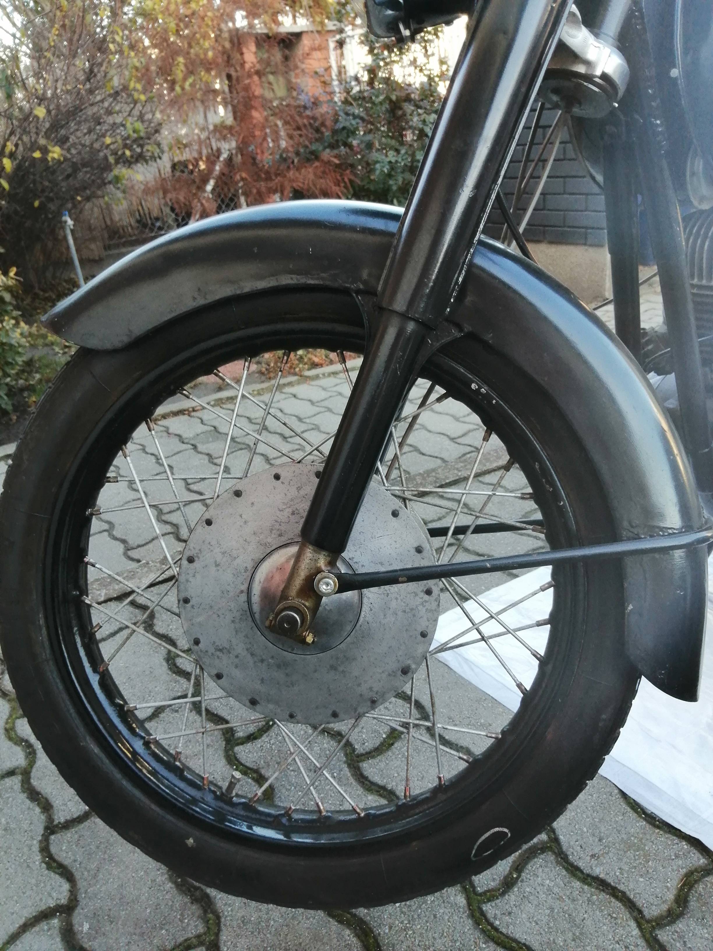

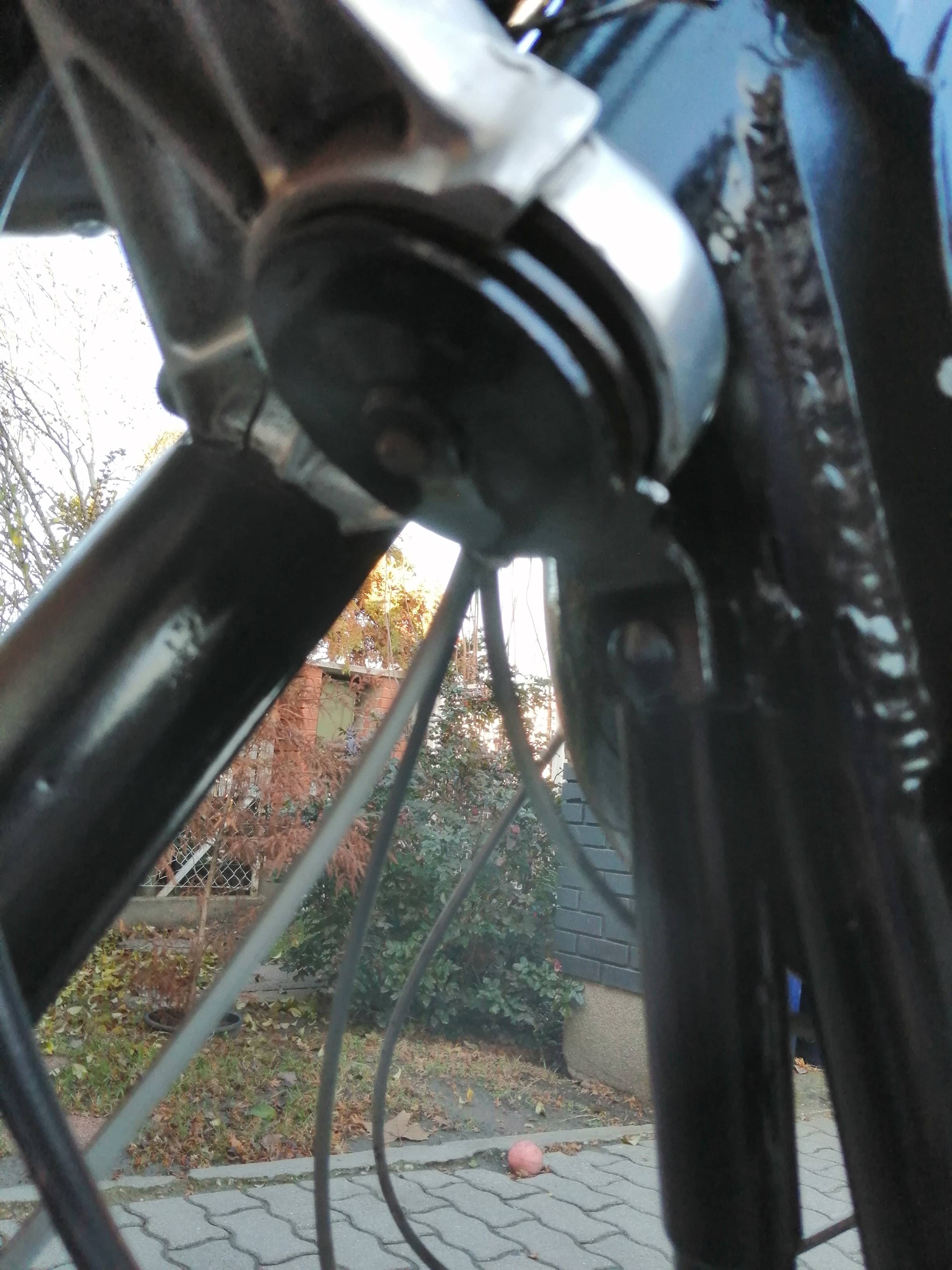

                          #72

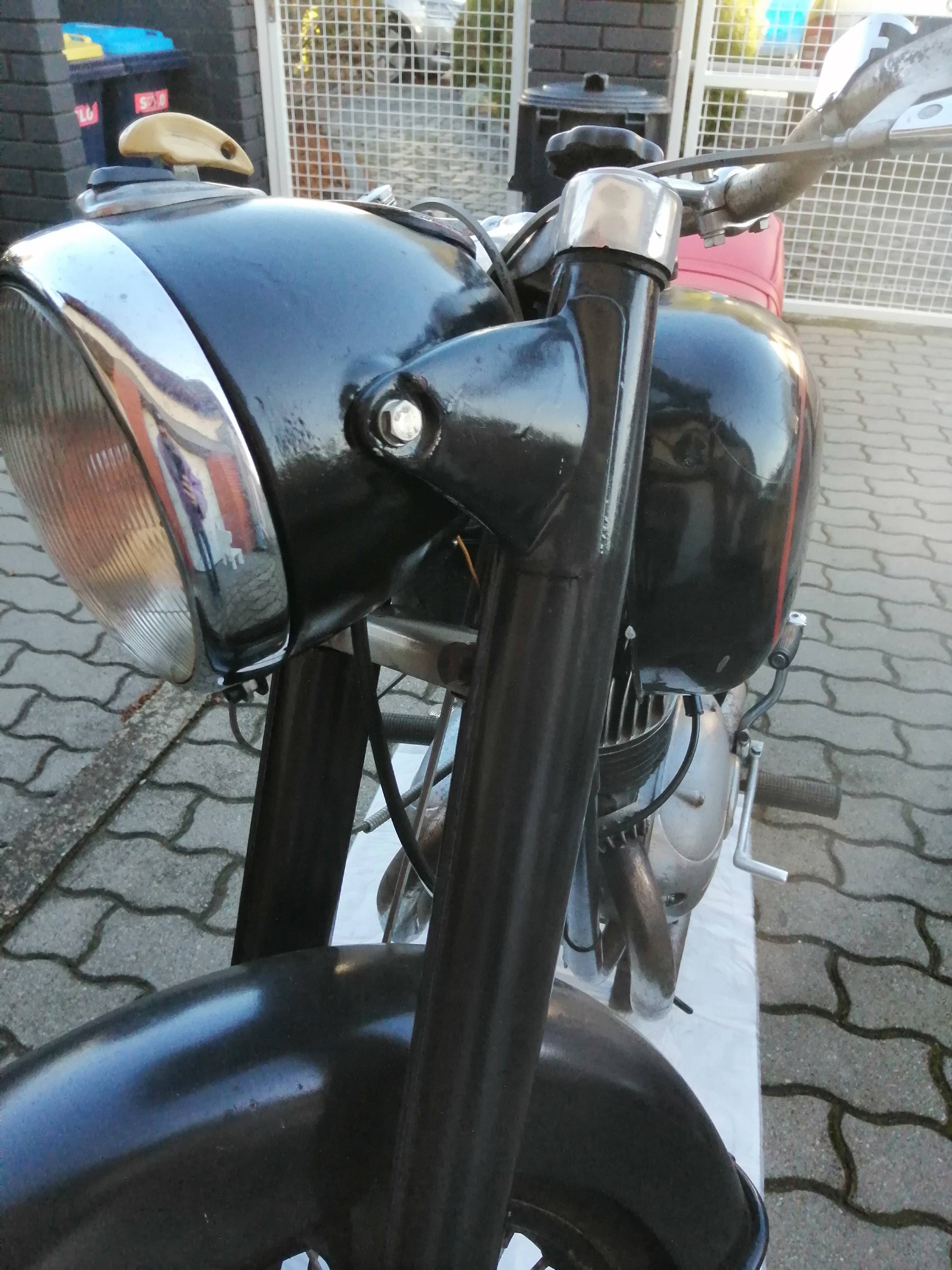

                          Első felfüggesztés, sárvédő és pálca
                          Ez a belső peremes sárvédő és vastag pálca elvileg ok.
                          A pálca festve volt?
                          Felfogatás többi része 1960 TLF?
                            #73
                            A markolatok szürkék a gázszektor fémházas OK. javaslom a régi markolatokat mert az ujjak rettenetesen koszolódnak mert gumik ,a régiek műanyagok...
                            karok OK.

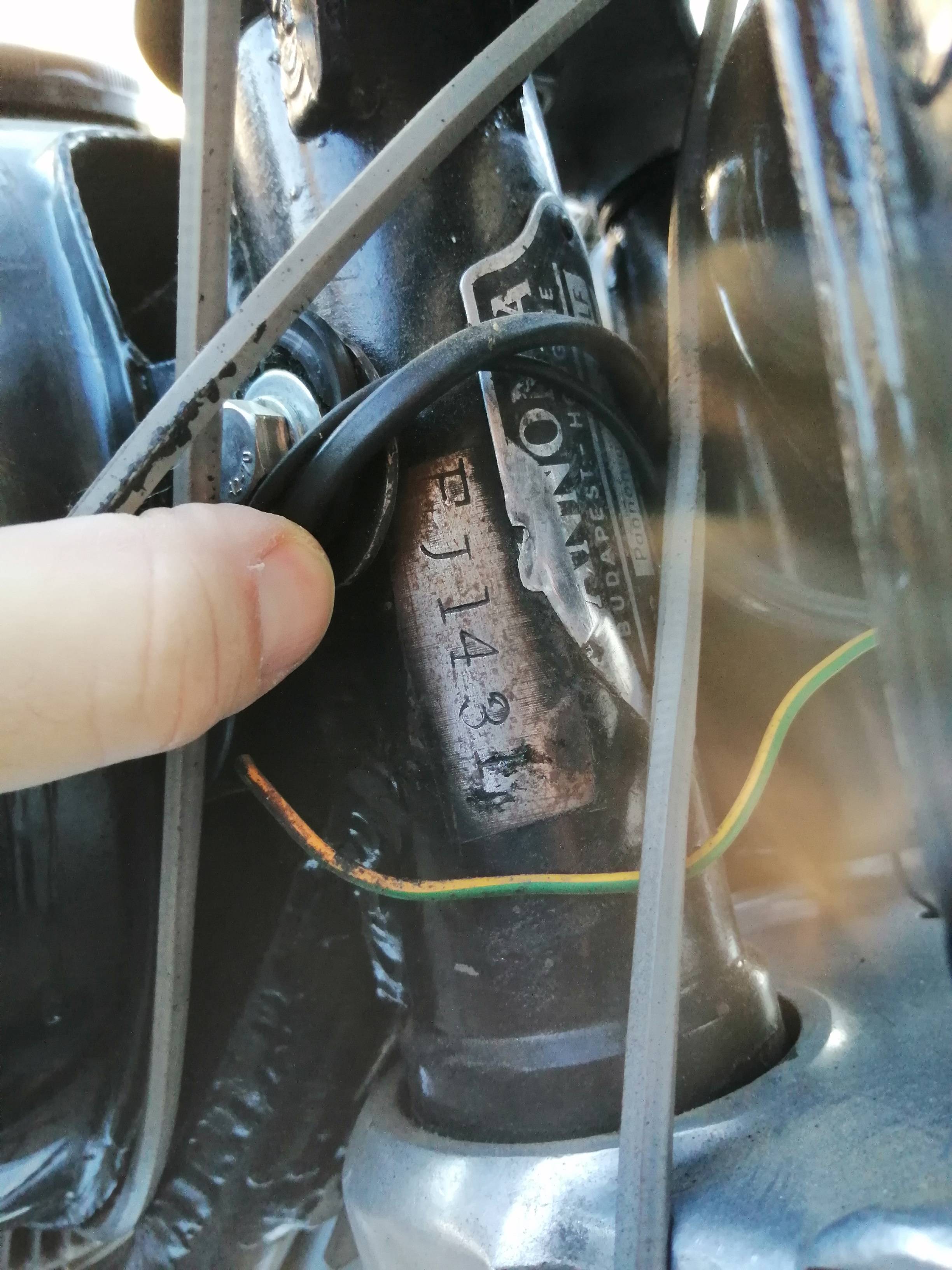

                              #74

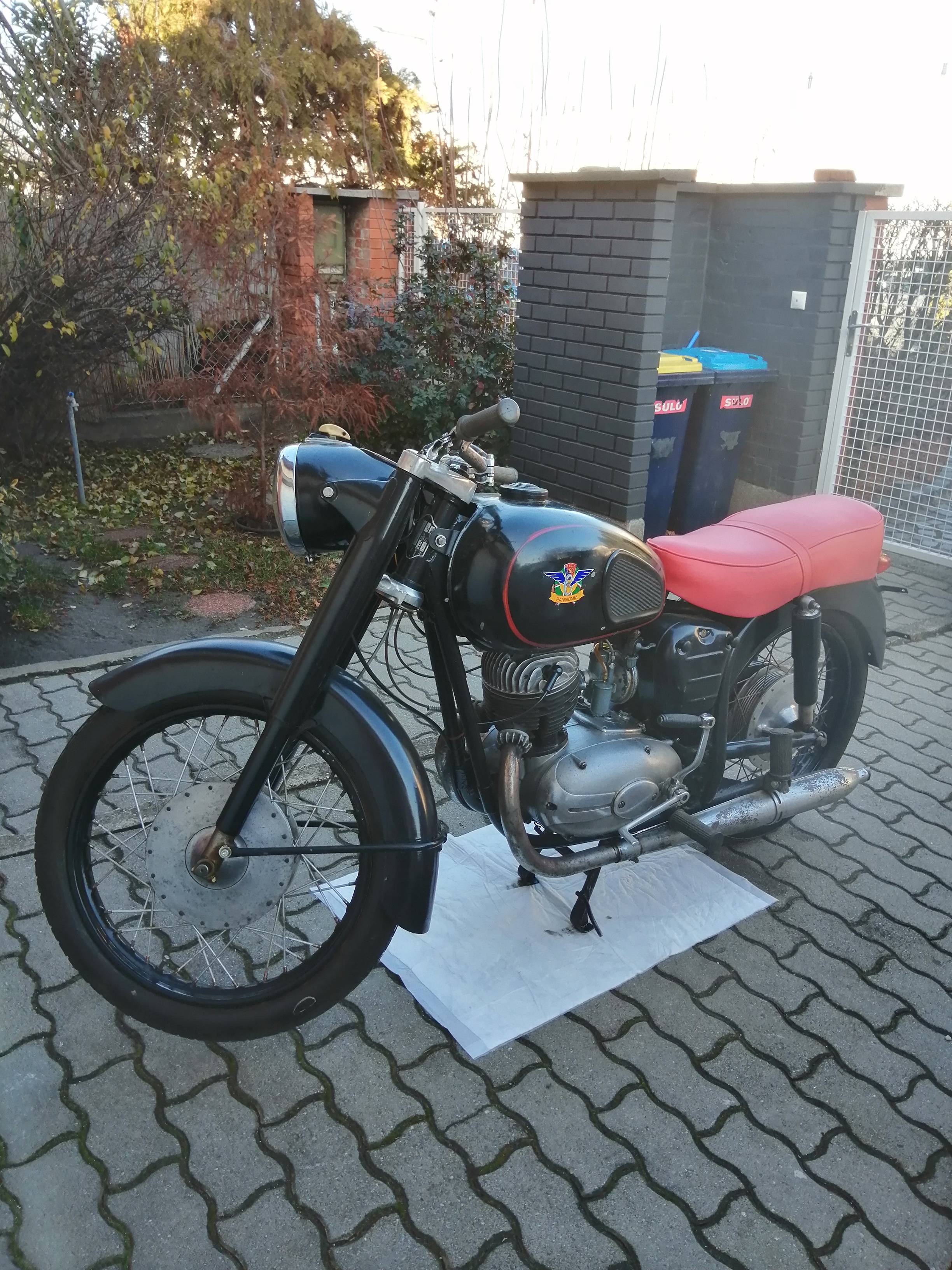

                              Váz
                              Nem kellene a bal oldalon az ülés alatt egy kapaszkodónak lennie 1960 TLF?
                              És már tudom a régi rendszámot: FJ1431, ha valaki találkozott vele, megvenném!
                              Utoljára szerkesztve a következő által: Osumi; 2024 dec. 22, 17:47.
                                #75
                                Abban az időben esztergált csavarokat használtak !!! Ez sima felületű ,felirat ,jel nélkülit jelent.
                                Az egész motoron csak hornyolt és hatlapfejű csavar volt !
                                A pálca festett volt . A pálcarögzítőbilincs csavarjai egyediek : félgömböjűre esztergált hatszögű fejjel készültek .
