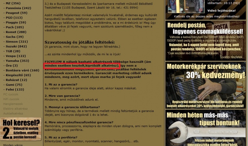

    ptm004 eredeti hozzászólása Hozzászólás megtekintése
    az ember külsőre itél, még a belső rész lehet fos
    Ebben igazad van, de egy csavart meglaíztani a gumiharmonika bilincsén és felhúzni, hogy meglesse a szár állapotát, kb 2 perc.
    Ráadásul ha ezt írják az oldalukon, akkor ennyi minimum elvárható lenne, és nem azt kéne csinálni, hogy kiveszi a motorból lefényképezi és szépeket ír róla, mondván jó lesz az annak aki megveszi.
Name:	Új bitkép.jpg
    Azóta 7000-ért vettem patika állapotút.
    Beagle, Titus és ptm004 kedvelte ezt.
