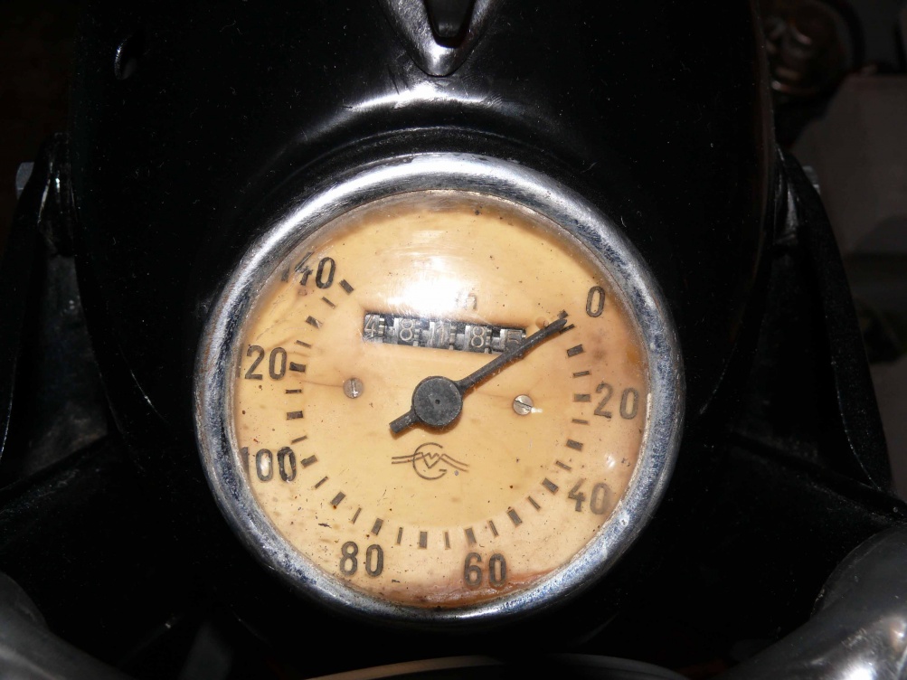

                            Olyan kérdésem lenne felétek ,hogy a képen látható km órába beleköthetnek, hogy be van sárgulva és nincs felújítva, hogy fehér legyen mint gyárilag?
                            Nem akarom bántani a km órát mert csak ennyi a szépség hibája, hogy már besárgult a műanyag számlap egyébként meg tökéletes. Nem beszélve, hogy így számomra eredetibb.
                            A krómozás közelsem ilyen ocsmány mint a képen. Napfényben nem is látszik így a karcok rajta. Meg az üveg is koszmentes és tiszta.

                              Egy eredeti működő óra"és beleköthetnek e"????
                              Igen mindenbe belelehet kötni,a dugattyúd fényes?mert ha kormos,már nem látszik rajta a felirat!!!!!!

                                A műanyagot szépen kifehéríti a Hyperol vagy hidrogénperoxid. Pláne a fehér óraszámlap adja magát ehhez:
                                http://pctoc64.blog.hu/2012/10/23/be...pek_feheritese
