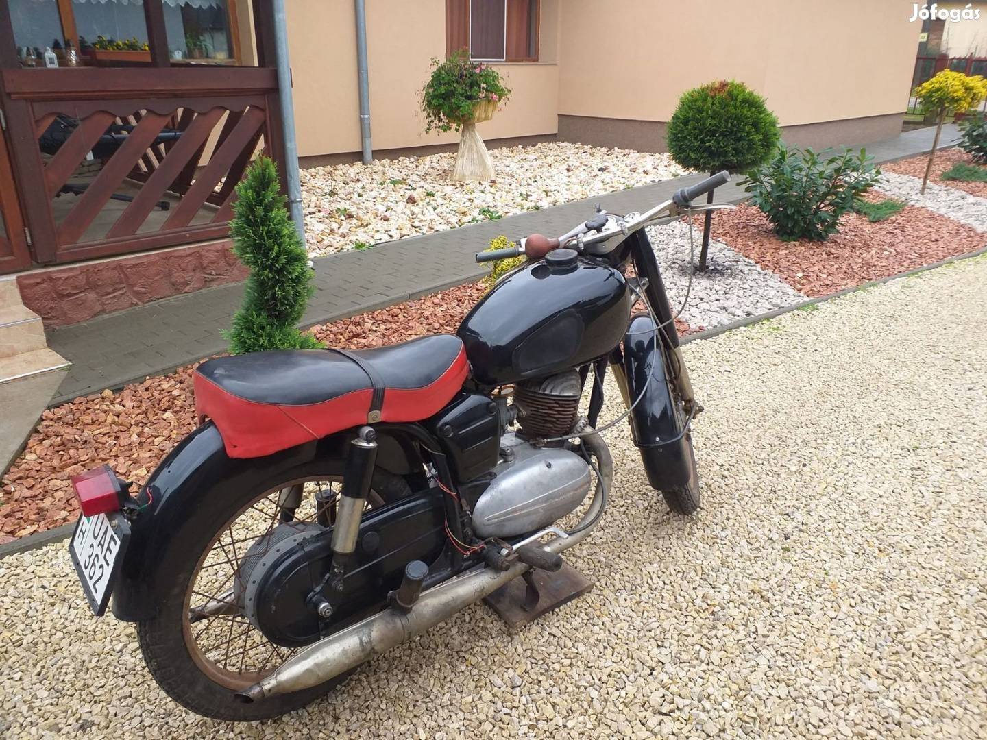

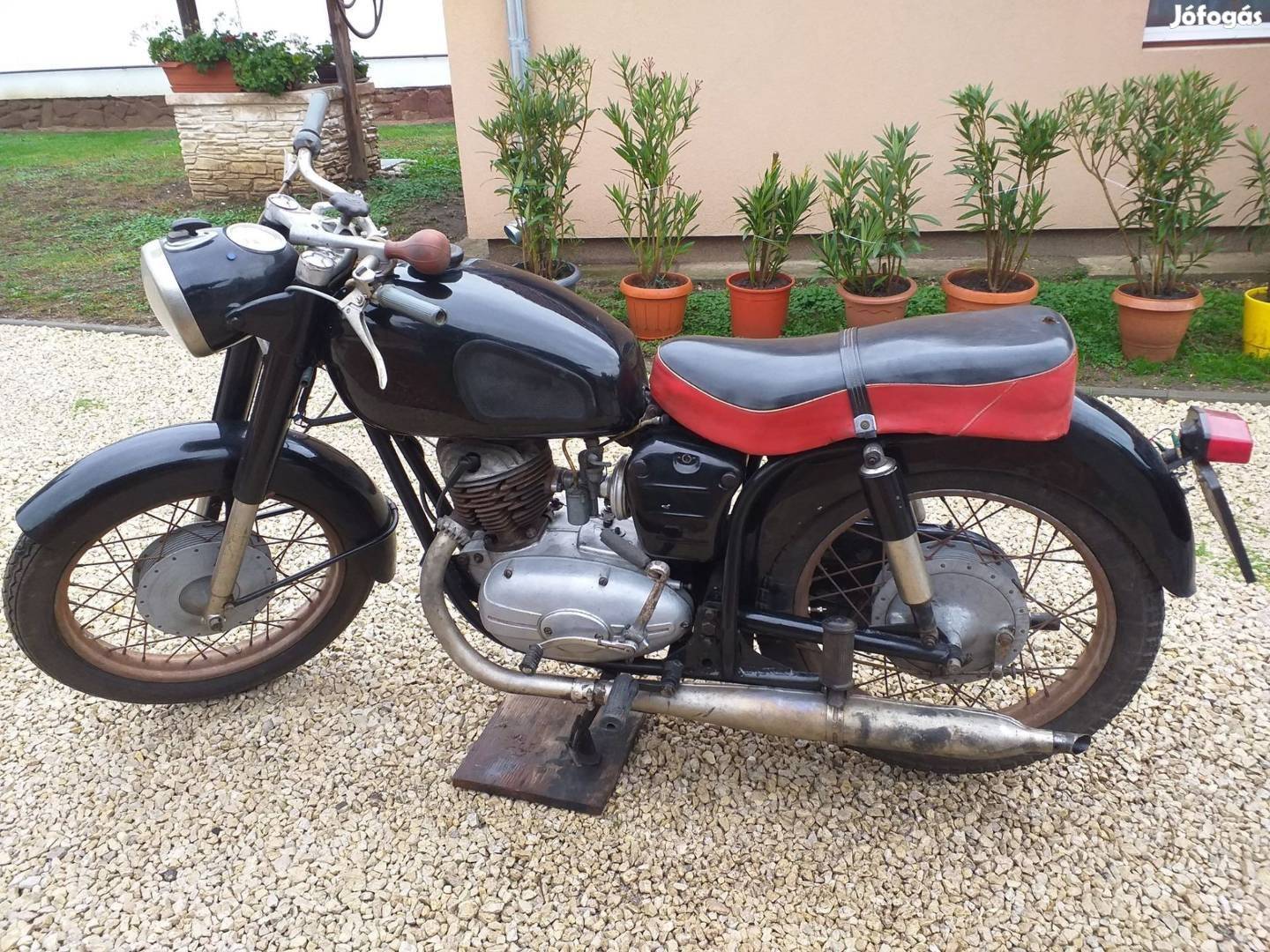

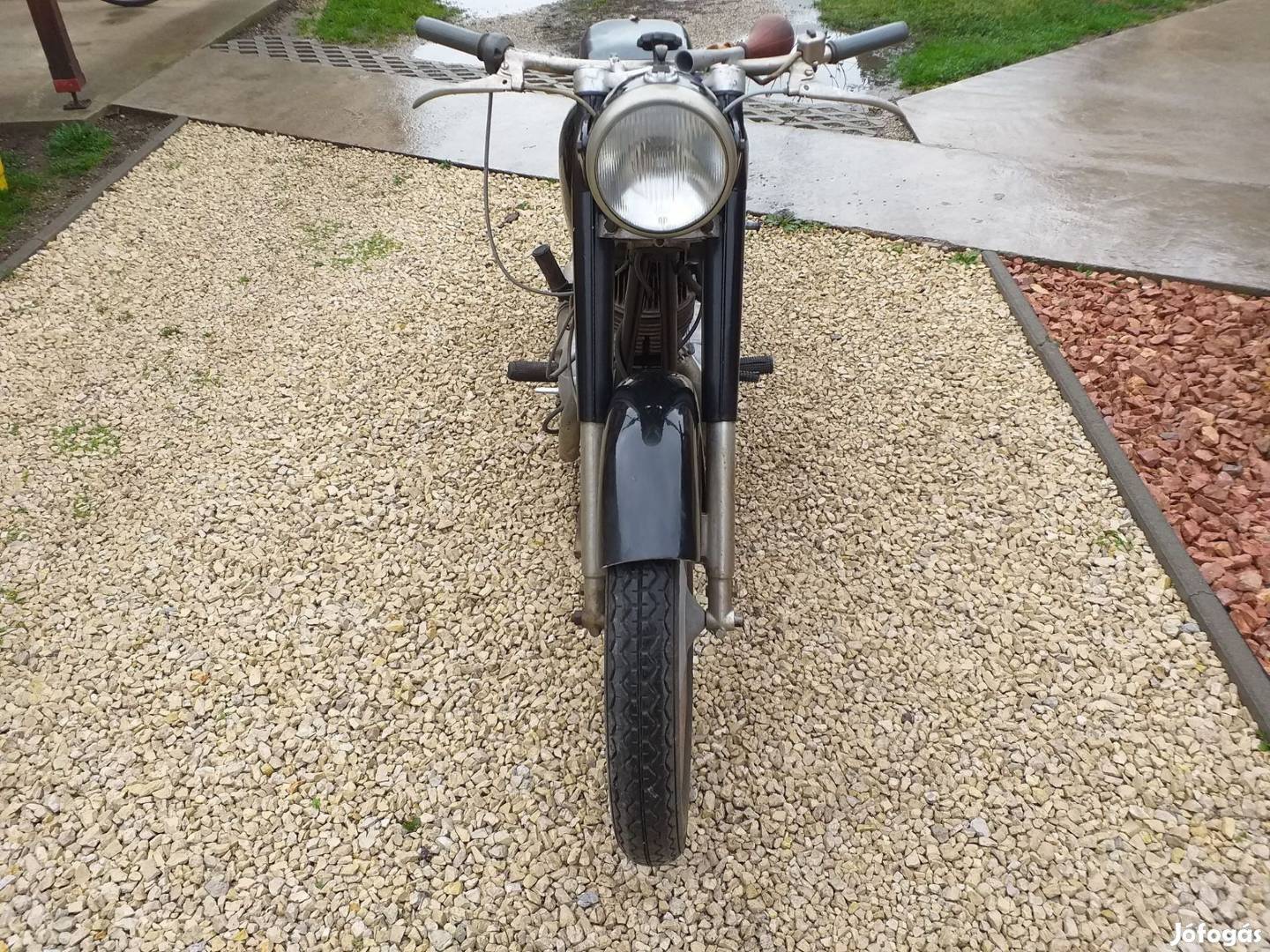

ID:	220188 Sziasztok!
        A csatolt képeken lévő Pannónia TLF megvásárlásán morfondírozom. Mit gondoltok róla? Mennyire teljes/hiányos/vegyes?

          Nem sok bibi lehet,a hátsólámpa biztosan nem oké,a hátsó teló gyanus a többi amatőrként belefér.Sajnos a profik itthagytak....

            Beszéltem a hirdetővel. Egy szám el van írva a forgalmiban. Ennek ellenére kapott rendszámot. Megvan a szürke forgalmi.A hátsó lámpát én is kiszúrtam s örülök a megerősítésnek. A régebbi nekem amúgy is jobban tetszik.
            Ami még nekem fura a sárvédő "peremnélkülisége". Ennek ilyennek kell lennie?
              Nem tudom.de.. az a lényeg egy régebbi gépen ,ha olyan van ami a többin nincs:az valószínűleg egy idősebb darab!...Tényleg hiányoznak a szakértők:Nagyfékdob...Apae...ők már elunták a "hérköznapi" kérdéseket... megértem uncsi lehet újból elmagyarázni (nekik)ugyanazt !!!!
              A régebbieken Rózsás terheléshez-állítható allu- karimával készült telók voltak,nem tudom mely évjárattól.

                  A TL.. es gépeken egycsíkos dekniknek kellene lennie ,egyes lefelé .. kettestől felfelé válltóval,görbe válltó-karral,allu fékkarral,alu gázházzal kormányszivatóval, ferdére vágott kipufogóval,talán....zárható légszűrővel,kacsacsőr(tökös)lámpával,vagy csőlámpa...120km-es fehérszámlapos órával.
                  A tévedéseimet szeretném ,ha kijavítaná valaki!!!!

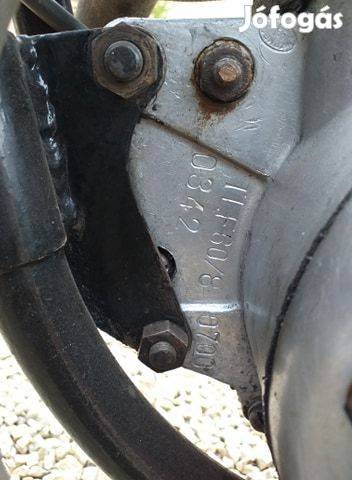

                    már bocs , de nekem a motorszám beütött karakterei sem tűnnek jónak , tudtommal a gyári nincs ilyen szépen beleverve , és mintha más volna a karakterek formája ... nézz utána !
                    A sebváltókar nem gyári , talán IZS ...ziknizetlen sárvédők OK , hátsó lámpa pöcslámpa kéne legyen , a henger P12 nek látszik , mert a legfölső hűtőborda tagolt , A hátsó teló szerintem OK , kipufogó könyök szerintem OK , tudtommal a kétszer ívelt az OK . ....-
