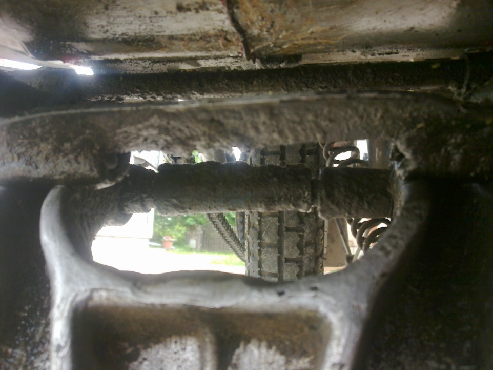

          Köszi Laci! A rugó rögzítésében nem voltam biztos, egyet lapozva wsievers eloszlatta a kérdésemet. Ilyen alkatrészem nincs, és itthon venni sem lehet újonnan, vagy használtan külön. Van egy hosszú rugóm az MZ állványhoz. Lerövidítem és kitalálok neki valami normális helyet.
          A blokkon is lehetne egy hangyányit emelni, most is épp hogy nem ér hozzá a lábtartók tengelyéhez: Click image for larger version

ID:	144509 Ha jól sejtem a hátsó befogatókkal lehet kicsit változtatni az állásán.
          Az MZ sztender tengelyének hegesztettek fel két új fület a vázra. Click image for larger version

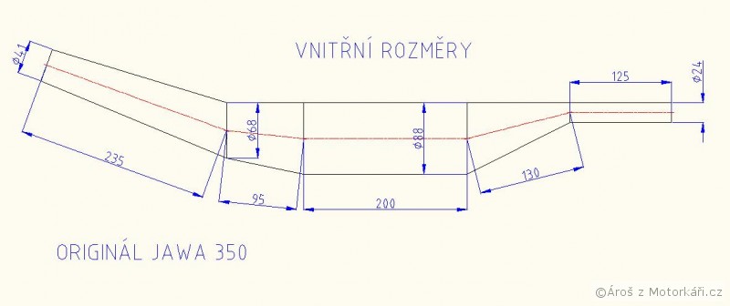

              Én csinálok rezót az enyémre. Költsége nem fog az egekbe ugrani. Veszek fél tábla 1 mm-es lemezt és nekiállok.
                Nálunk a kertész utcai bádogos azt mondta meg tudja hajtani elég szépen , mert sokat csinált már XY-nak , sőt Z-nek is ő hajtja , de csak 0,75-0,8 mm -es lemezből , és csak ha megvannak a rajzok hogy később ne legyen reklamáció ! És a hegesztést nem vállalja ... kb 8-9 e. pénz szokott lenni , per darab ,csak a lemez és a bádogos munka !
                  Zahi szaktárs! Rozsdamentes lemezből csinálja a bádogos? Ha igen, azt tényleg nehezebb hajlítani, mint a szénacélt. Én sima lemezből megmekkelem. Különböző csövekre szoktam ráhajlítgatni. Nem túl bonyolult. Rozsdamentesből azért nem csinálom, mert annyira szépen azért nem tudok hegeszteni. Csiszolni viszont nagyon megy. Utána meg lehet festeni. Ha mindezt rozsdamentesből csinálnám, azt már barmolásnak lehetne nevezni. Pont most találtam egy rajzot, talán hasznos lehet. Ismeri valaki? Jók lehetnek a méretek?Click image for larger version

                      Süpi eredeti hozzászólása Hozzászólás megtekintése
                      Zahi szaktárs! Rozsdamentes lemezből csinálja a bádogos? Ha igen, azt tényleg nehezebb hajlítani, mint a szénacélt. Én sima lemezből megmekkelem. Különböző csövekre szoktam ráhajlítgatni. Nem túl bonyolult. Rozsdamentesből azért nem csinálom, mert annyira szépen azért nem tudok hegeszteni. Csiszolni viszont nagyon megy. Utána meg lehet festeni. Ha mindezt rozsdamentesből csinálnám, azt már barmolásnak lehetne nevezni. Pont most találtam egy rajzot, talán hasznos lehet. Ismeri valaki? Jók lehetnek a méretek?[ATTACH=CONFIG]27846[/ATTACH]

                        Sajnos még nem láttam kúphengerítő gépet. A hegesztéshez nem kell hézag, mert vékony a lemez. Ilyen esetben ha hézag van, probléma is lesz. Nem túl nagy....kicsike.
                          Ez elméletileg a 640-es kipufogója. Nem tudom jobb e vele a motor mert a gyári adatok szerint ugyan azt tudja a motor mint a 638-as.
