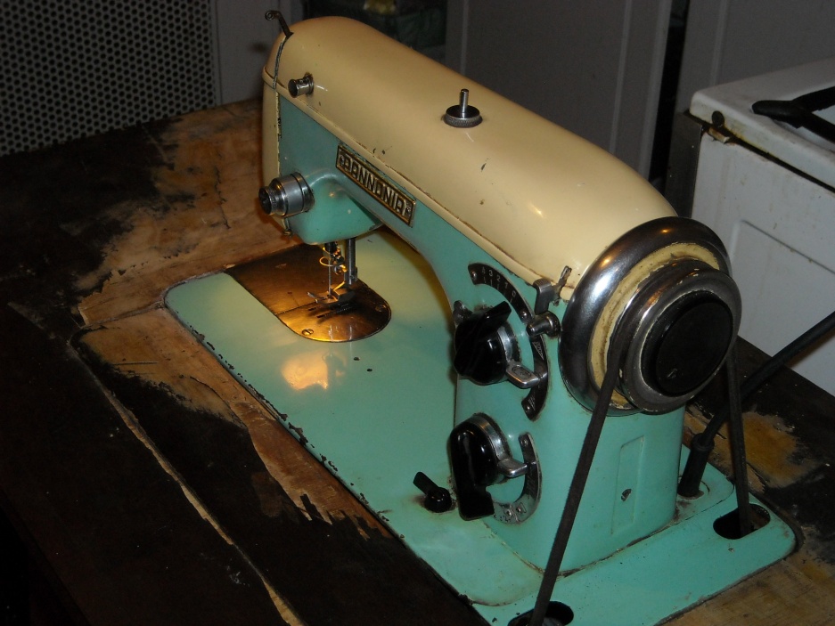

          Nekünk is van egy Pannónia varrógépünk.
          A problémám az lenne, hogy nem tudom, hogy lehet szétkapni a kuplungját, mert az állítócsavar menete megszakadt és csúszik,nem hajt.A kuplung a bőrszíjtárcsájának közepén volna.

            Ne aggódj, nincs semmi baja. A csavar nálam is lazán forog. Próbáld ki, hogy megfogod a lendkereket bal kézzel és a fekete műanyag tárcsát óramutató járásával egyezően elfordítod. Ekkor össze kell, hogy szoruljon a kuplung és forognia kell a főtengelynek. Ha nem ez történik, akkor tényleg gond van.
            Ez a kuplung azért van így kialakítva, hogy orsózáskor (alsó szál csévélése) ne forgasd feleslegesen a mechanikát üresen. Olyan jól van méretezve egyébként, hogy mindenféle megszoruláskor megcsúszik és így védi a szerkezetet.

              Köszi!
              Kipróbálom a megoldásod (nem mertem eddig tekergetni, kicsit szorulós, nehogy a bakelit eltörjön)

                      Behajtottuk a bakelitet teljesen, de sajna kopott , így puha fát(kb fogpiszkáló állagú) nyomtunk be mögé és azóta működik.
