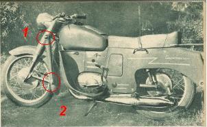

    Itt mutatták be a TLB kísérleti formáját. Most szerzek magamnak néhány új haragost,de egyet kell értenem wsievers gondolatával. A P11-es sem véletlenül hasonlít a Yamahára.

      A képen akkora kamu az első lengőkar, mint egy ház
      Látszik a hagyományos villa...
        Az a villa nem is kamu,csak "unortodox" megoldás!
          Ezen nincsen lengéscsillapító, hanem a gyári teleszkópra van ráheftelve valami. Nem úgy néz ki, mint a tipikus Earles villa, azt tudom hogy néz ki, és ez nem az. Egyébként miért van forgáspont a lámpafej alatt? Így értelmét veszti a lengőkar. Tipikusan a fotós megtévesztésére felrakott álvilla. (mostanában is divat a festéssel, burkolatokkal habszivaccsal elfedni a utcai tesztben részt vevő nullszériás autók alakját)
          Csak a 2. számú helyen szabadna forgáspontnak lennie(Az első keréktengelyhez a "lengőkar" nem is ér hozzá, feljebb van, továbbá nincs hátul merevítése)
Name:	Pannónia TLB1957.jpg
          És a teleszkóp billeg is berugózáskor, amit itt nem tud megcsinálni.
          Egyvalami hasonlít erre, a BMW Telelever első villája. Ha kihozzátok azt, hogy a Csepel Művek szabadalmaztatta ezt, eldobom az agyam

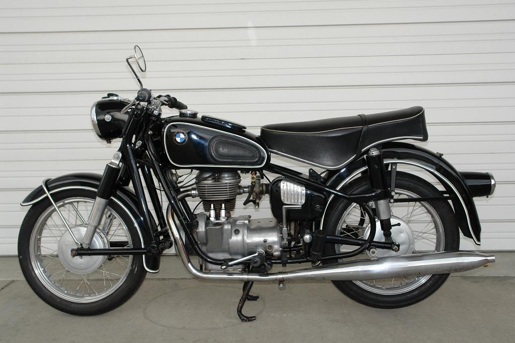

          Egy normális Earles villa így néz ki:
          Ami zavar, az a hagyományos villaburkolat-lámpatartó a Pannóniás képen. Berugózáskor az Earles villa lengéscsillapítója nemcsak rövidül, hanem billen is. És ez az, ami a hagyományos villaburkolat alatt nem fér el. Továbbá, ha feltűnik, a Pannóniás képen úgy néz ki, mintha már össze lenne teljesen nyomva a "lengőkar"(lefelé kellene lejtenie terhelés nélkül, mint a BMW nél)

            Az a megoldás csak esetleg a hátra hajlás megakadályozásában segíthet. Elég ocsmányul néz ki persze csak az én szemembe ,még ettől lehet szép is!
              Gondold át,nem a lámpa alatt van a forgáspont,lengéscsillapító meg a villában lehet.
                  Ezért nem lehet ott! Ezért nincs burkolva a Simson Schwalbe és az Mz Trophy lengéscsillapítója se hagyományos burkolattal.
