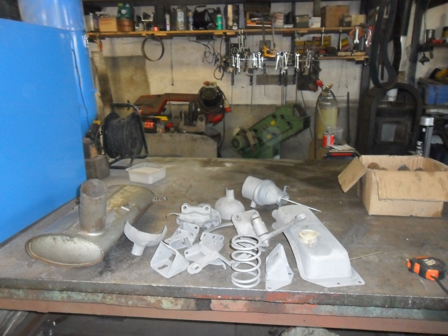

  • mir-mur
    replied
    Mi is lehetne egy ifjú homokszórókabin legnagyobb álma, minthogy némi Porsche, és egy-két Lamborghini alkatrészen bizonyítson !Click image for larger version
