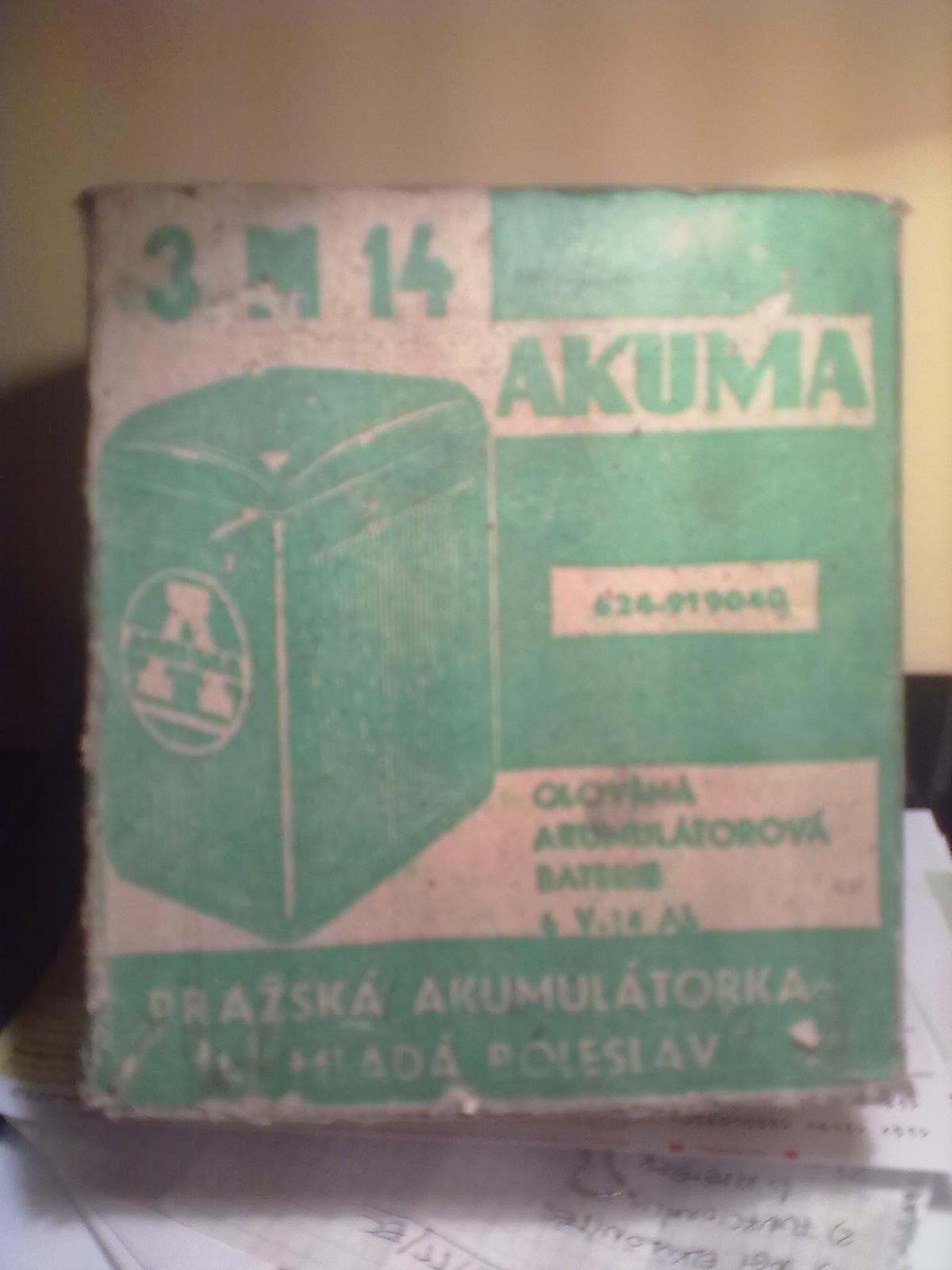

                    Én mostanában cseréltem akkut egy 634-esben, igaz ez Csehországból érkezett, ismeretség révén. A méretei:120x80x160 (hossz x szélesség x magasság). A típus a képen.
                        Azt hiszem, ez kiválóan összecseng a -t5- által említett B38-6A akksival, melynek mérete 119x83x161 mm, és szintén 14A-es, valamint egészen jól fedi fici 130x80x150-igényeit is.
                        A 3 M 14 akkumulátor mai megfelelője tehát a B38-6A, ahogy a 3 MT 7-é (orosz motoroknál így nevezik) a B49-6.
