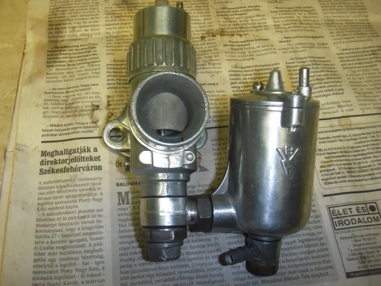

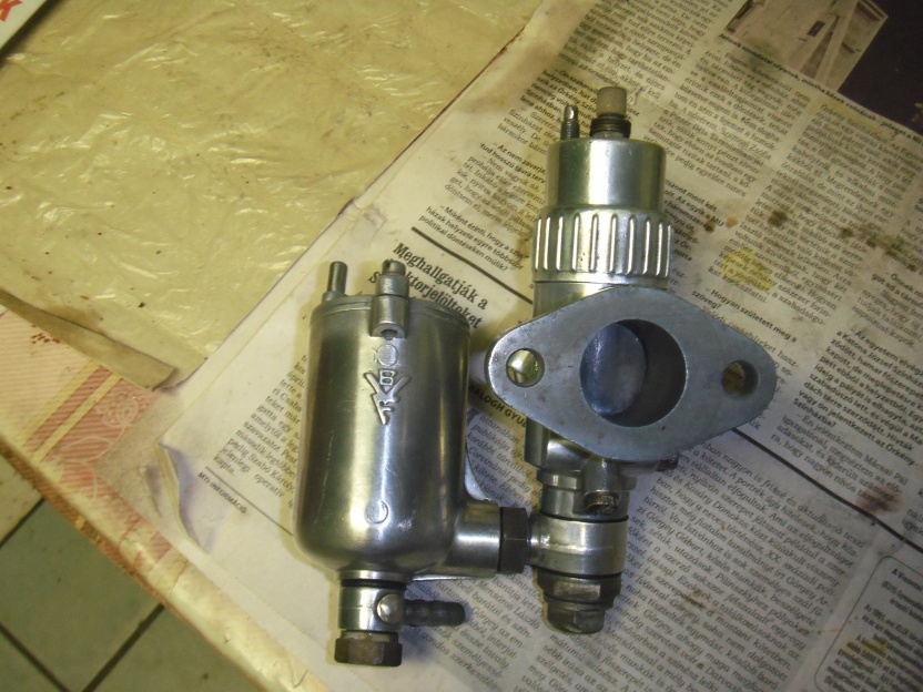

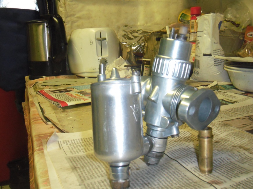

                Ma elkészült a karbim.VClick image for larger version
ID:	134161Click image for larger version
ID:	134162Click image for larger version
ID:	134163égülis először trisós-ultrás vízben főztem egy darabig /"ameddig nem lett puha"(joker)/
                majd utána brigéciol,és kissé megpolíroztam,végül szétszedtem és alaposan nitróhígítóval takarítottam.sajnos a blokk még darabokban már várom a próbát milyen lett.addig van pár kép róla.

                      Szemrevaló darab lett!
                      Én már többször próbálkoztam a trisóval, de egy sötét bevonaton kívül semmi nem lett vele. Azzal meg csak hátrébb voltam, mert nehezen jött le, de szebb nem lett. Biztos valamit nagyon bénán csinálok...

                          nekem is beszürkült,a polírtól lett ilyen fényes,de a trisó valóban eltávolította róla az olajos szmötyit.
