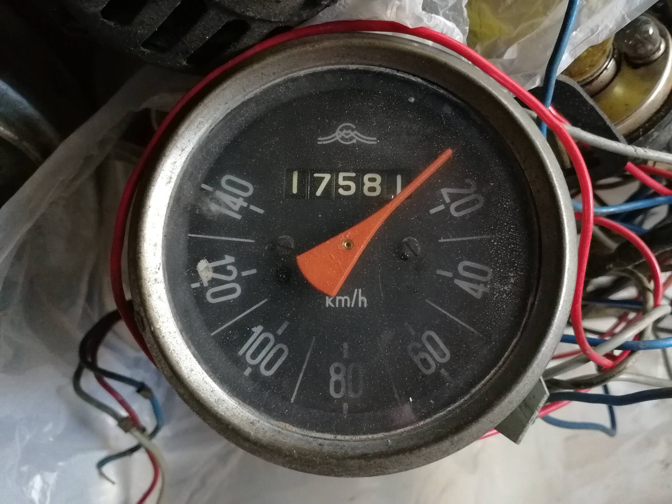

    Erre gyanakodtam én is. Köszönöm a megerősítést! Megvizsgálom annak lehetőségét, hogy a KM óra számlapjába építsem be a kék visszajelzőt. Ja, ez a bizonyos számlap színe, skálázása T5H-n fekete, és 140Km/h-ig mér? Ilyen volt benne:
      jandoarpad eredeti hozzászólása Hozzászólás megtekintése
      Eredetileg a T-5-ökben,fehér számlapos 140-es óra ,de tudunk kivételeket,magyarul belefér az eredeti kategóriába.szerintem örülj ha működik.Aki ennyire rafinált megoldásba belemer vágni az talál megoldást...
      Sajnos a legtöbb óra önvénye elporladt,deformált: nekem is van több nem javítható.....

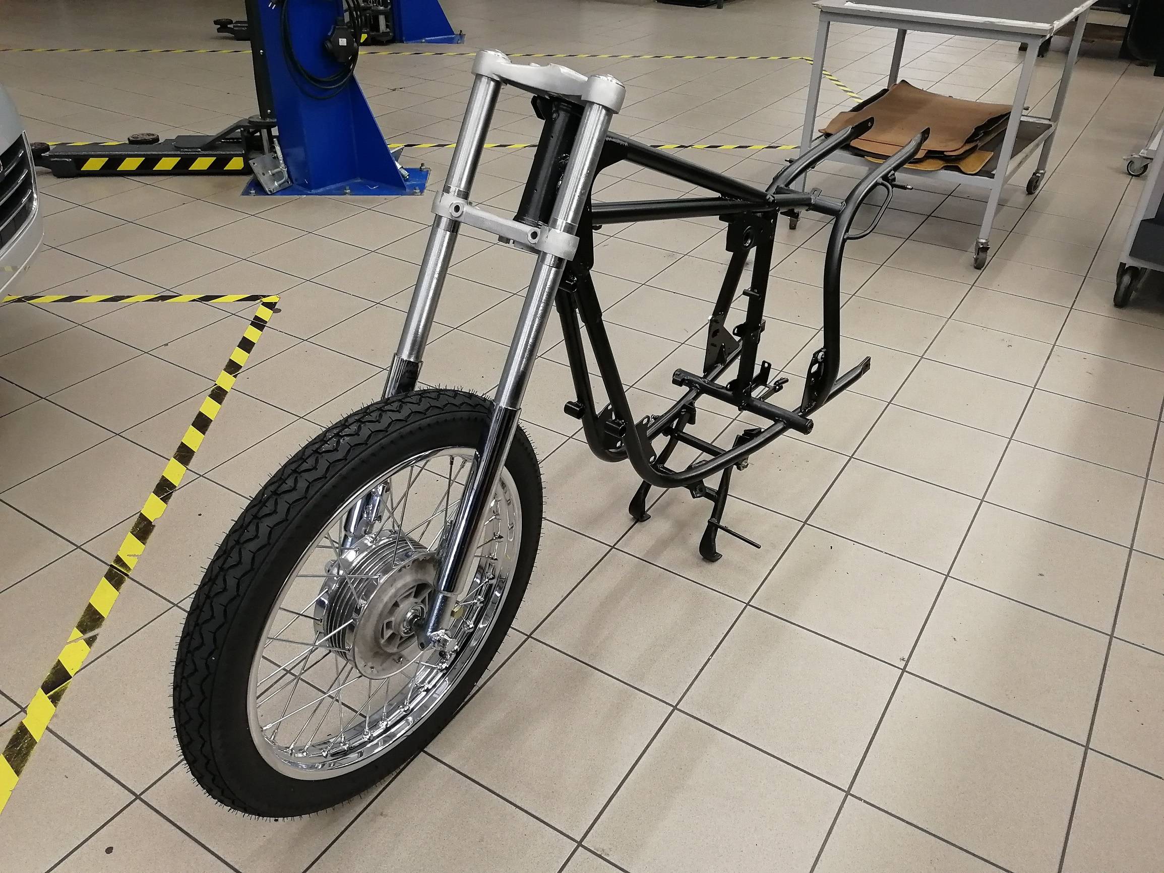

            Eltemetett az év végi hajtás, sok a munka. Azért a Pannónia is halad a maga döcögős tempójában. Végre sikerült feltenni a középtámaszt is! :-) Nem mentem bele aprólékos pozícionálásba, szemre be lett állítva. Hamarosan lesz egy összeépítési próba, akkor meglátjuk hogy sikerült. Ott még nem lesz késő javítani.
            Az elemek (dobozok, sárvédő, lengővilla, stb...) meg lettek kicsit kopogtatva, hegesztgetve, szeretgetve... Egy tisztító gyöngyözés után megy minden KTL-be. Aztán az összeállításos próbát követően majd lehet kedveskedni a fényezőnek, hogy illessze be a táncrendjébe a vasat.

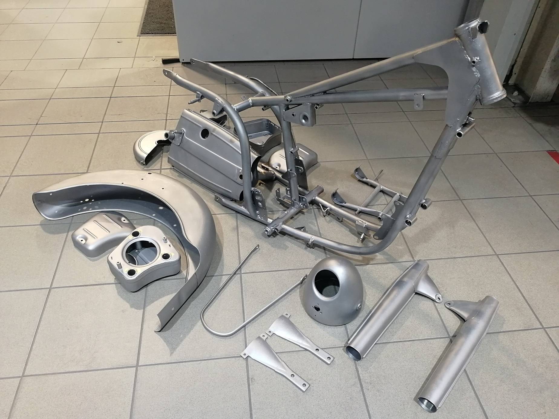

                  Holnap mennek a vasdarabok KTL-be:

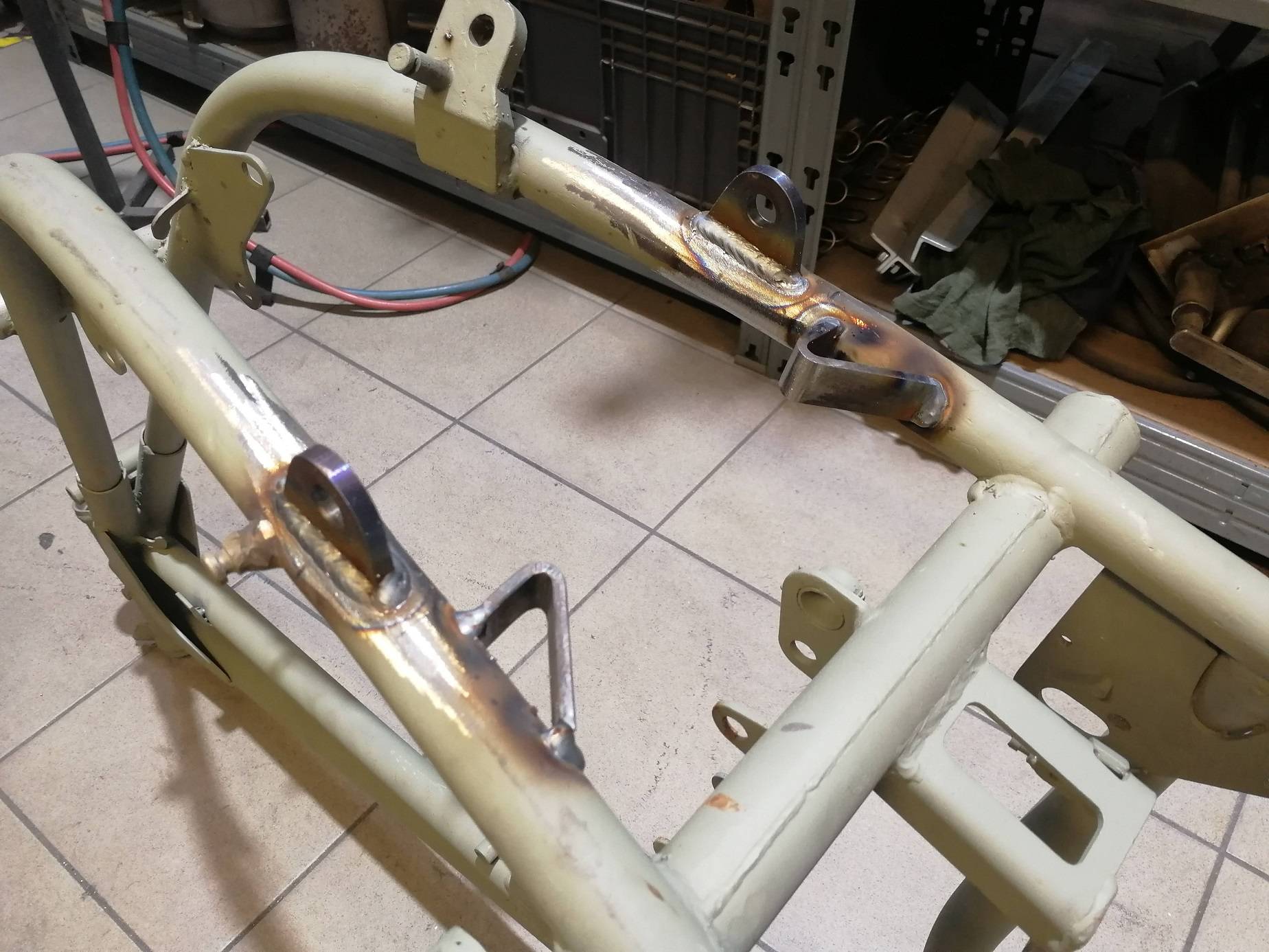

                  Lámpán a visszajelzők behegesztve, középtámasz kijavítva, felesleges lyukak eltüntetve. Ja, és a kapaszkodó is megvan! ;-)

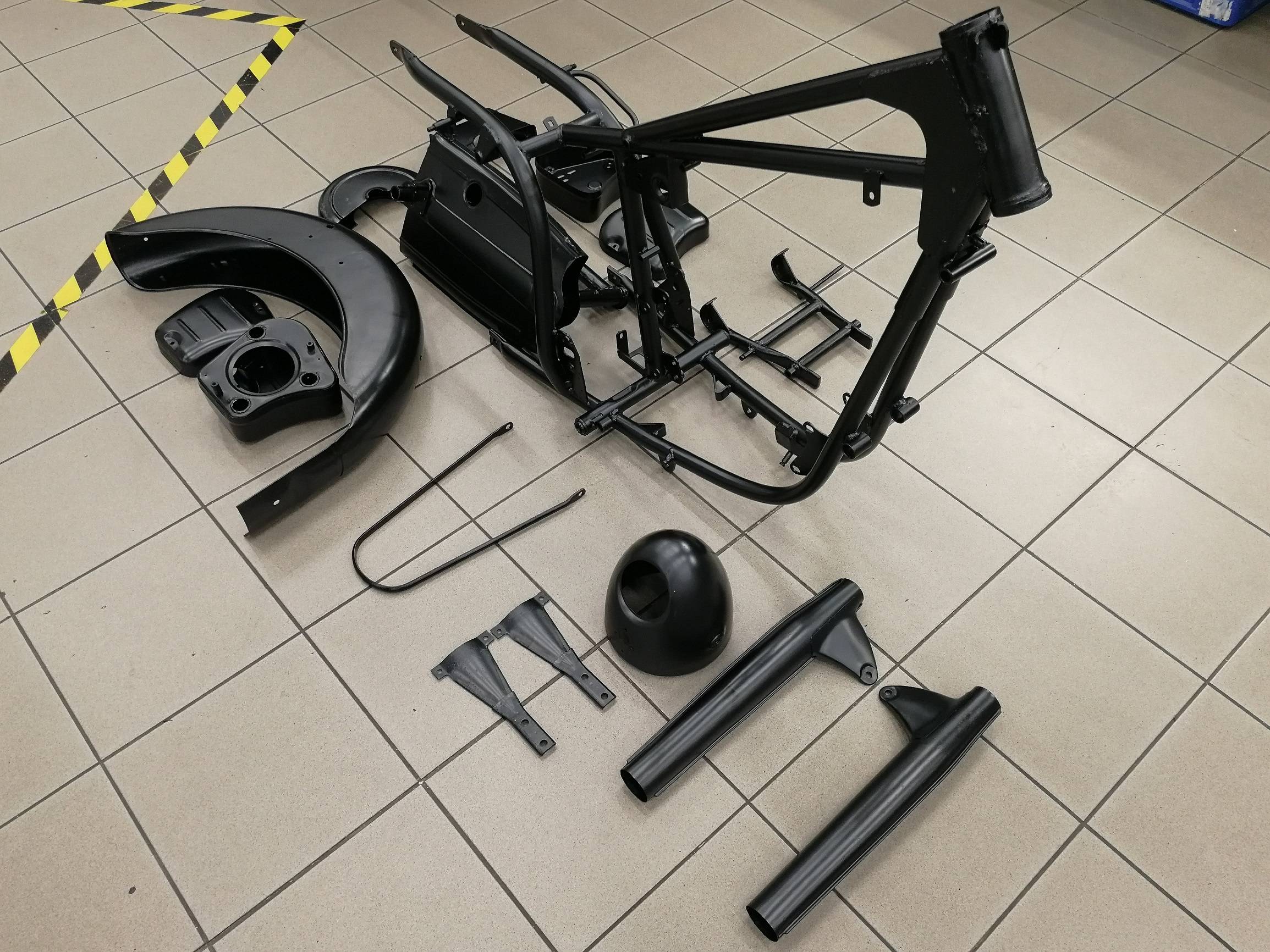

                    És máris új színekben pompázik a gép:
                    Megtörtént a kataforetikus festés, ami kiváló alap lesz a végső fényezéshez. Most következik majd a gépezet összeállítása, az esetlegesen felmerülő nyűgök kijavítása.

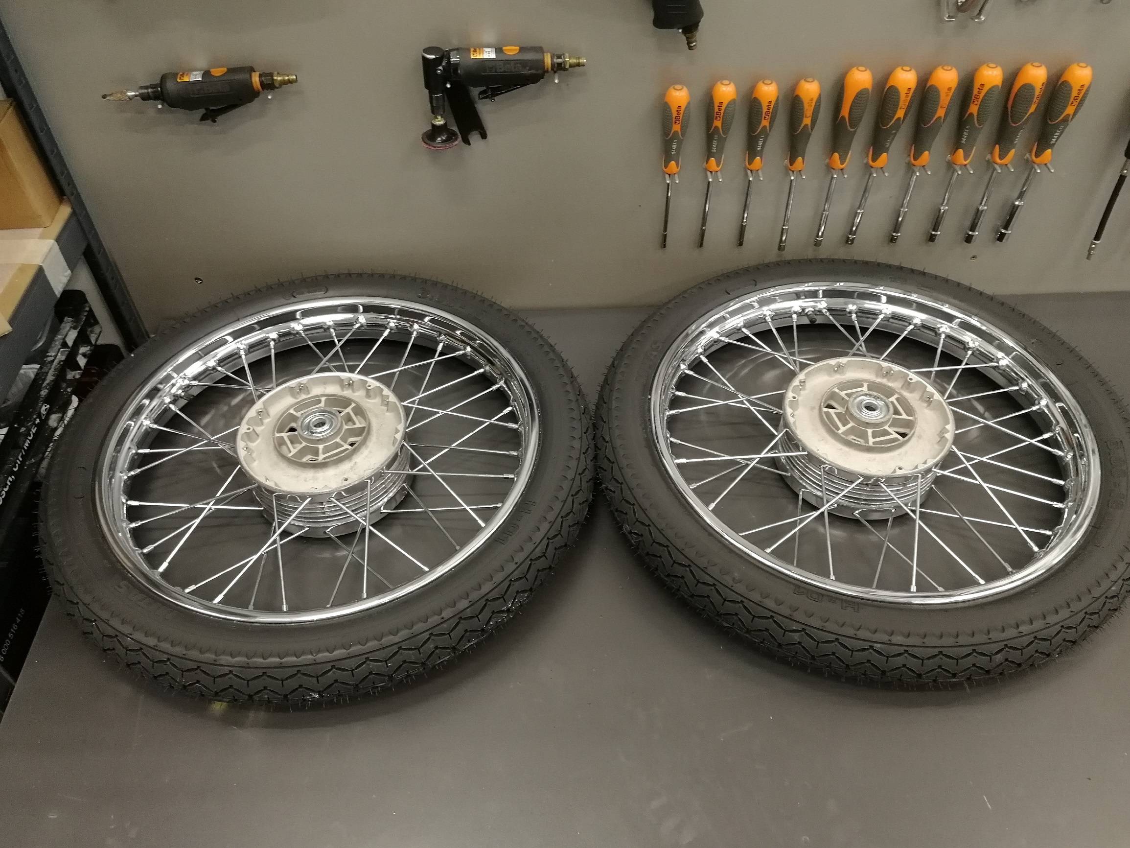

                          Az év végi hajtást jól kipihentem, nem is néztem a munkára. Csak a kerekek felgumizása történt meg szilveszter napján.
                          Click image for larger version  Name:	IMG_20201231_123618_net.jpg Views:	9 Size:	405.2 KB ID:	226316

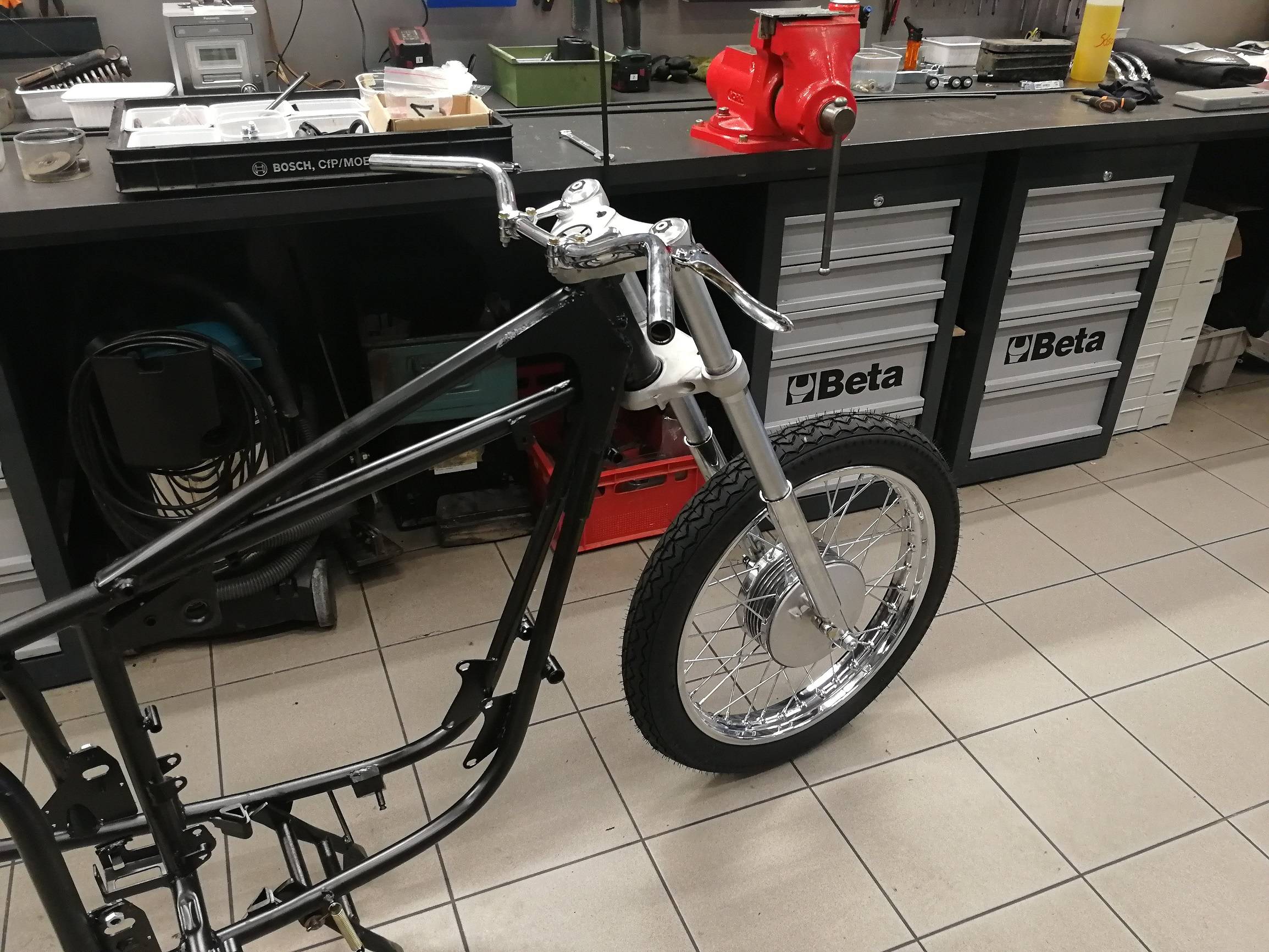

                          Ma volt időm, kicsit megint foglalkoztam a motorral. Ellenőriztem, hogy mennyire sikerült szemre beállítani a középállvány pozícióját. Ehhez összeállítottam az elejét, ahogy a képeken látszik:
                          Click image for larger version  Name:	IMG_20210123_144152_net.jpg Views:	9 Size:	462.8 KB ID:	226317
                          Click image for larger version  Name:	IMG_20210123_105940_net.jpg Views:	9 Size:	530.7 KB ID:	226318
                          Mit gondoltok, mennyire korrekt így a bak helyzete?
                          A hátulját is beépítettem volna, de sajnos elveszett az egyik excenter alaplemeze, aminek a közepén nagy furat van, két végén pedig a bevágások. Ezt már csak hétfőn állok neki legyártani, így a lengővilla ma már nem került be a helyére.

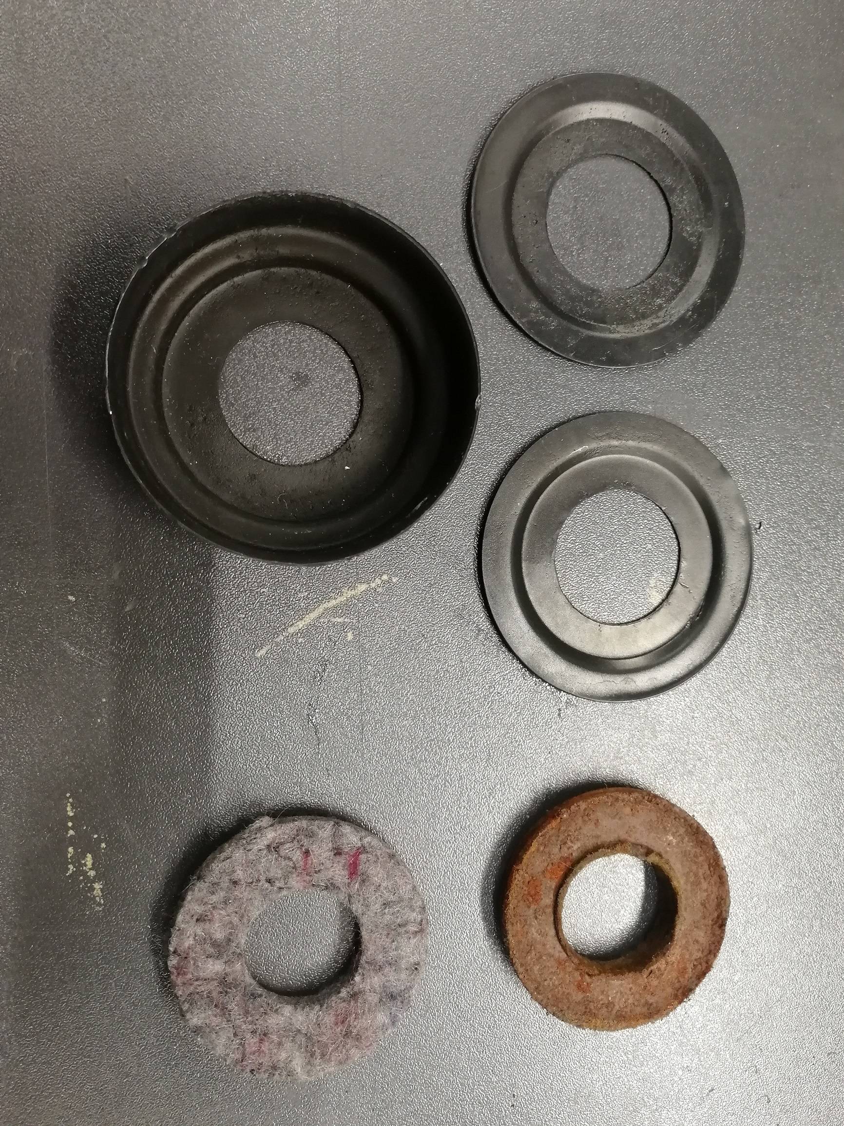

                          Van két alkatrész, amivel kicsit megakadtam:
                          Click image for larger version  Name:	IMG_20210123_124619_net.jpg Views:	9 Size:	918.1 KB ID:	226320

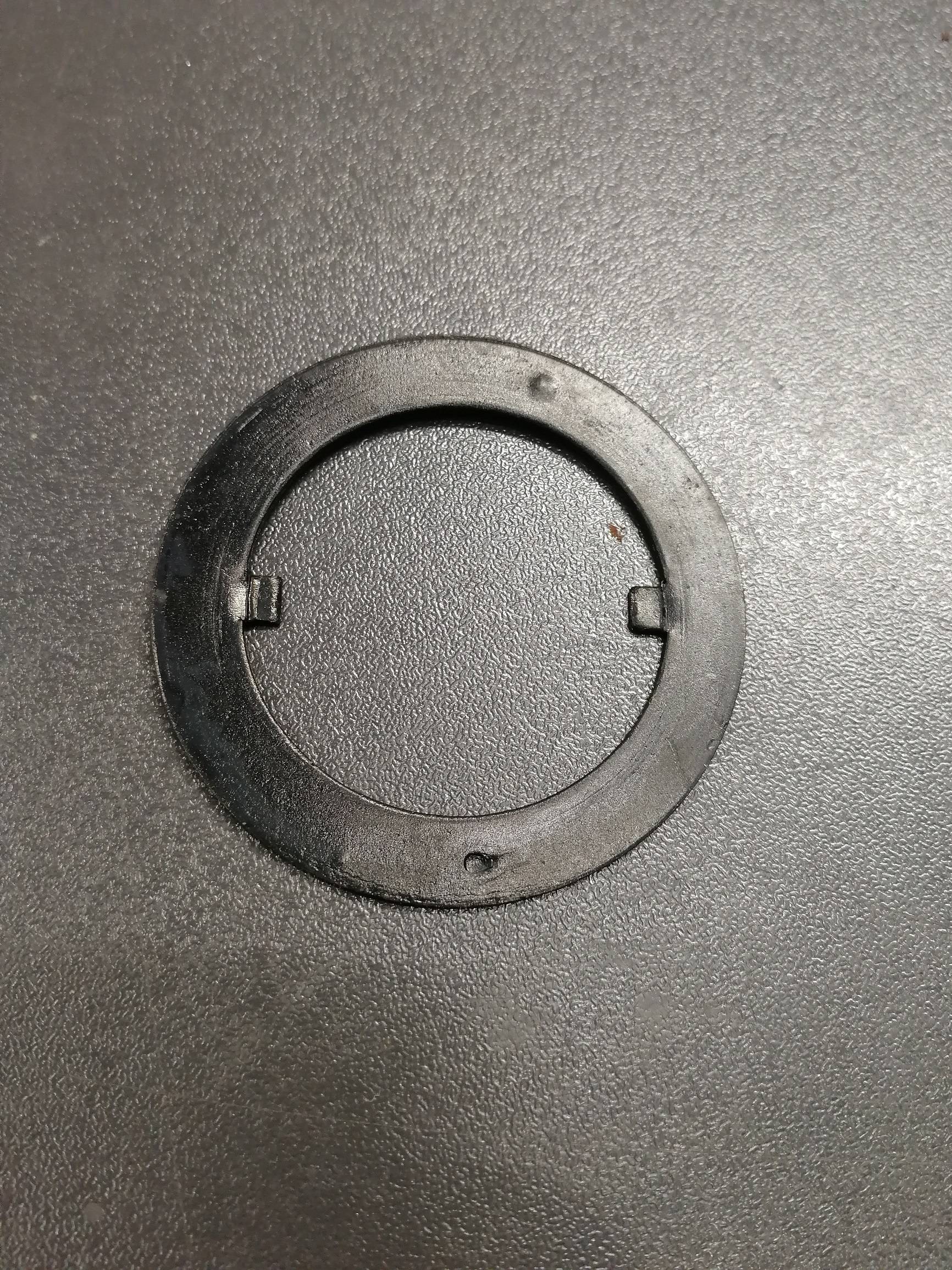

                          Erről az rémlik, hogy valamelyik kerékagynál volt, de nem emlékszem rá. Az is kérdés, hogy miként áll össze? Miért van két betétlemez, ami a filcet tartja? (Rég szedtem szét...) Update: közben rájöttem, ez a porvédő az első kerékagynál van, az alu fedél alatt. A két darab rögzítőlemez még fura, szerintem a gyárban összetapadt kettő...
