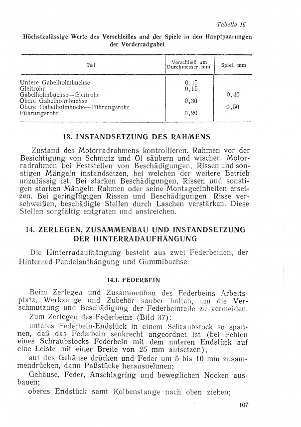

    105 cm3, 50 % T22 orsóolaj és 50% transzformátorolaj vagy МБœÃÂ -10, АУР, АБ“-12Т keveréke. A marhaságot félretéve, jó a hidaulika olaj. Nekem is az van benne.

    Ha van valami használható ötleted a szár tömítésére, akkor azt szívesen venném. Tömít valamennyire, de nem az igazi.
