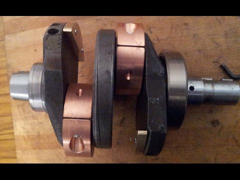

                            Itt fordítva van a minőség: A korábbi gyártású alkatrészek/motorok jobbak. Az OHV rendszer bonyolult, és több hibája van, mint az SV-nek, továbbá kenési gondjai is akadnak(az SV-nek is). Brutál szinten forralja az olajat, aminek 2000km-es csereperiódusa van. Olajszűrő nincs(tekintsünk el a tésztaszűrőjétől és a centrifugális hülyeségtől a 650 nél) Olajnyomás majdnem 0. Az okosak a gyújtást a vezérmű végére tették. A vezérlés foghézagát nem lehet állítani, továbbá a csapágyazás távolsága az Ahogysikerül Szabvány szerint készült(ezért nem mertem eddig vezérkereket cserélni-inkább zörögjön).
                            Ez tipikusan az a fajta motor, amit össze kell rakni(újra), és addig menni vele, amíg szét nem esik. Ha beindul, utána meglepő állapotokban képes működni. Nekem a dugók és a henger között 1mm volt. Ennek ellenére simán működött. A gondjaim a hengerfúrással kezdődtek. Ha elkezded javítgatni, nem érsz a végére a problémáknak.

                                Viszont fejleszteni mindíg lehet...Egy érdekes videó a 650 főtengelyről:
                                https://www.youtube.com/watch?v=z1l_FdVoRo4
