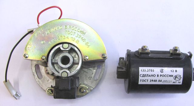

                  Van hozzá ukrán űrtechnikás gyújtás, de én nem kérek belőle(bár ismerek olyat, aki használja, és olyat is, akinek átváltott sokkoló üzemmódra-folyamatosan szikrázott-igy inkább visszaszerelte a jó öreg megszakítót):
