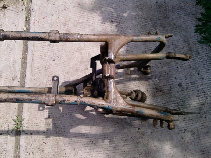

                  Jobb is neked. Csak infóként: annó egy osztrák kereskedő rendelt a cégtől motorokat, és az okból, mert ismerte a blokk gyártási minőségét, motor nélkül. Bmw blokkokat szerelt a vázakba, és MT80 néven árulta, de nem sokáig, mert a hegesztések adták fel a dolgot, és az oldalkocsi kerekei szakadtak ki.

                  A barátom MTréjébe pl. volt olyan hegesztés ami csak kívül látszott a vázon. Az én vázamnál törött volt a középállvány csöve, szétvált a csőhegesztés helyén.

                  Tanulság: Ha benne hagysz egy orosz alátétet is, az fogja feladni.

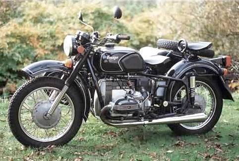

                      A hangja viszont mindenért kárpótol:
                      203 kg szovjet földrengés...
                      (első indítás a blokkfelújítás után)
