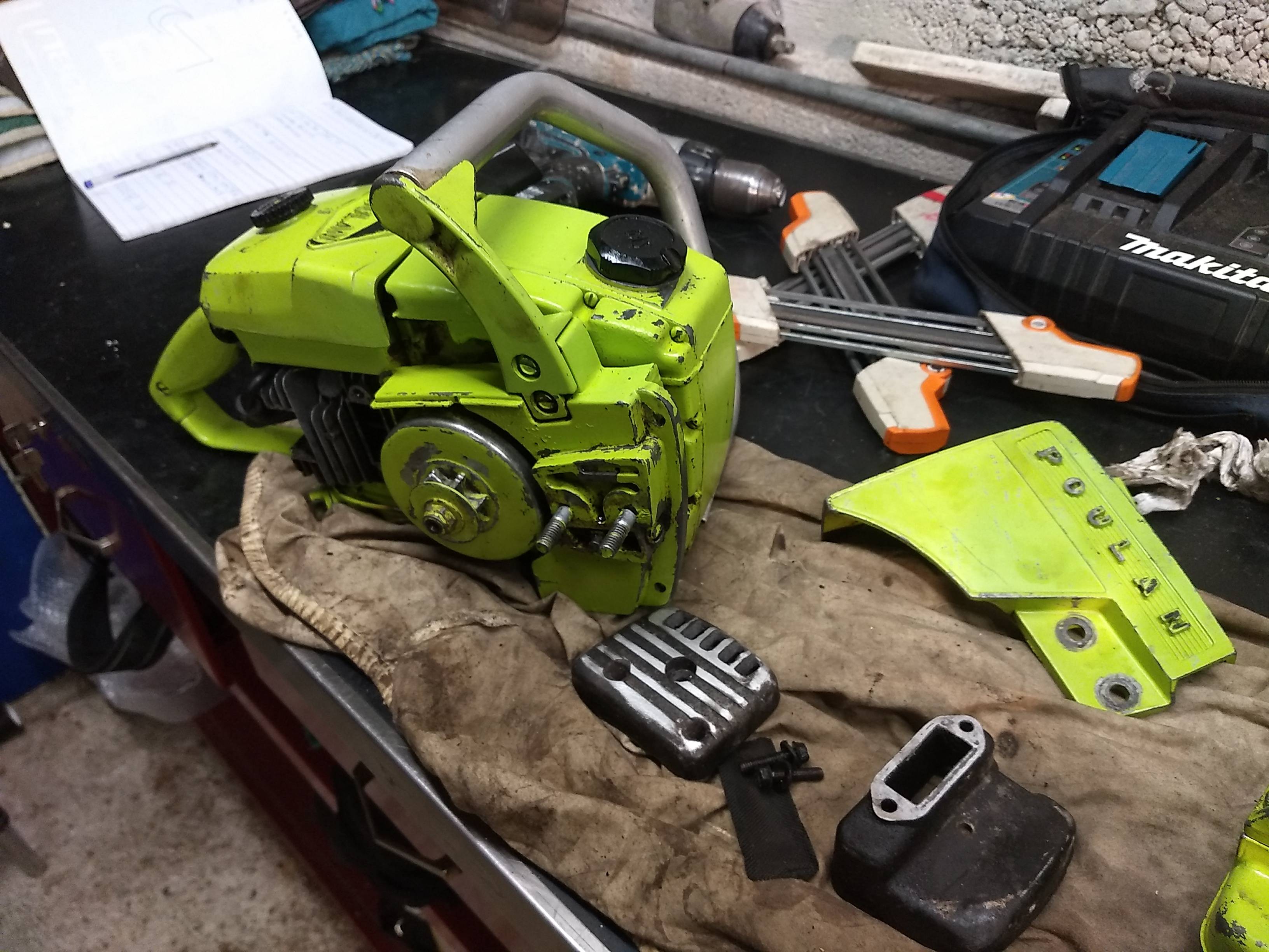

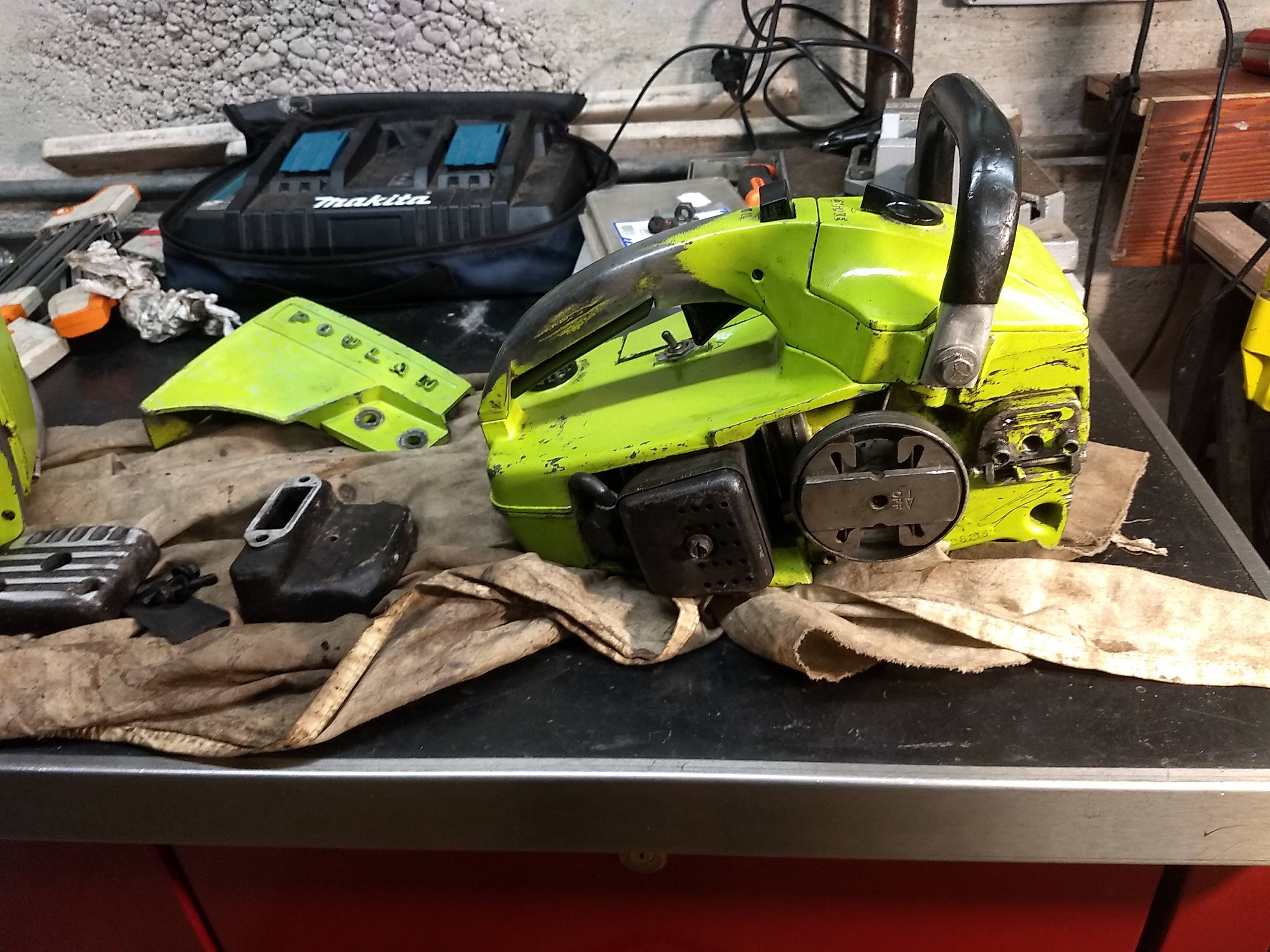

                      Egy par napja betudtam szerezni egy olyan motorfureszt amit 1986-ban hasznaltan vettem akkor(Poulan 361 )nagyonorultem neki pedig rengeteget bajlodtam vele,nem volt alkatresz csak alkitgattuk foldozdattuk toldozgattuk.de kerestem vele annyit higy vettem egy Husqvarna 65.Ez nem volt annyira leharcolva de annak is veres volt a nyaka.
                      Akkor ugy gondoltam hogy lehetnek vagy max 5-6 evesek de nem is igen foglalkoztam vele.Most hogy mar tudom hogy mikor gyartottak oket mindketto 1965- 70 kozott keszultaz a csoda hogy meg nalam akkor mukodtek sot en utannam meg valaki hasznalta. Click image for larger version
ID:	221678 Click image for larger version
ID:	221677 Click image for larger version
ID:	221676 Click image for larger version
ID:	221675 Click image for larger version
ID:	221674 Az elso az amilyen az enyem volt a masodik az fiatalabb1975-os de csak egyutt adtak .A Husqvarna-t elo kell szednem majd rako kepet arrol is mive azt is sikerult szereznem elegge turheto allapotban van

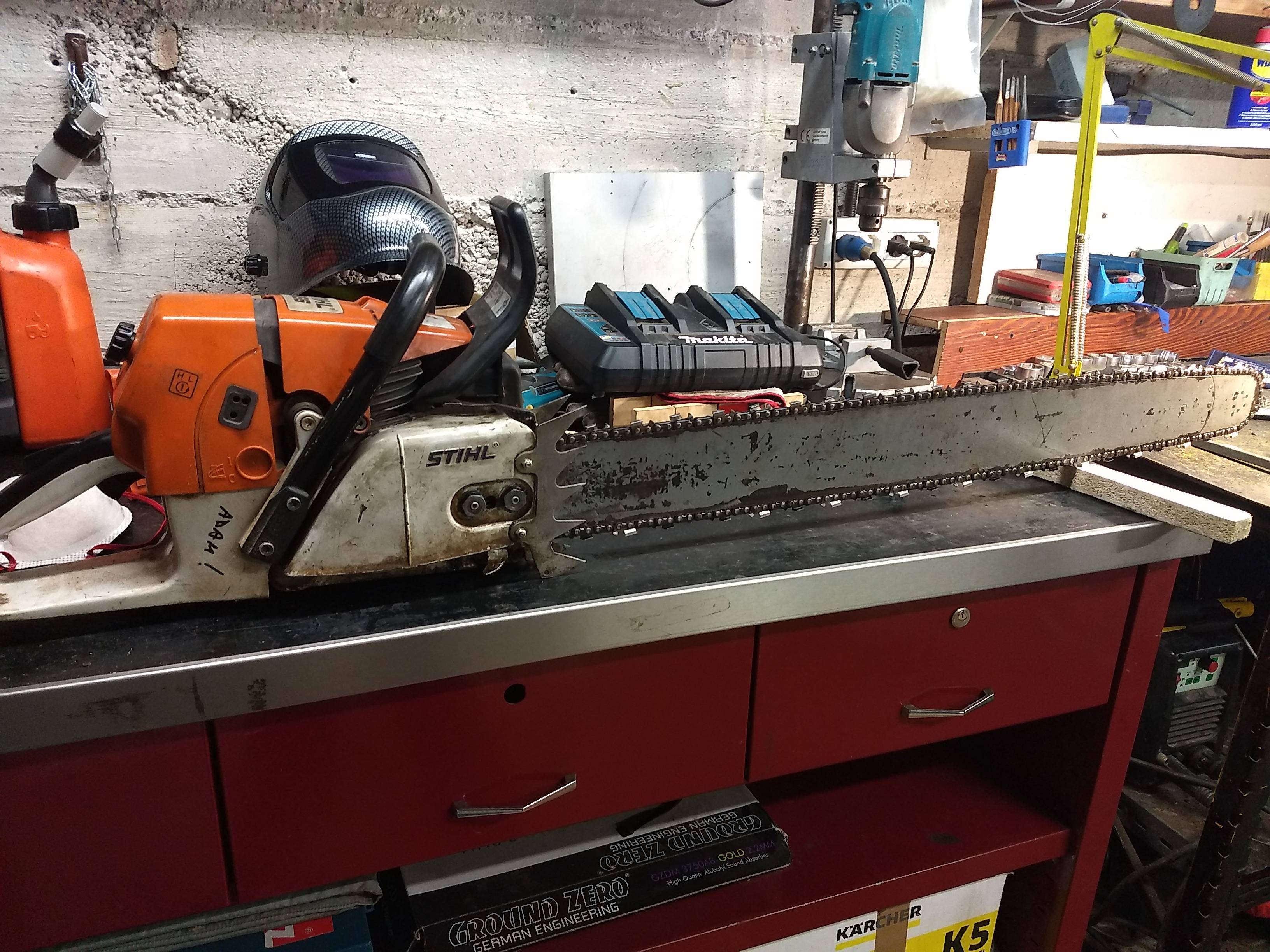

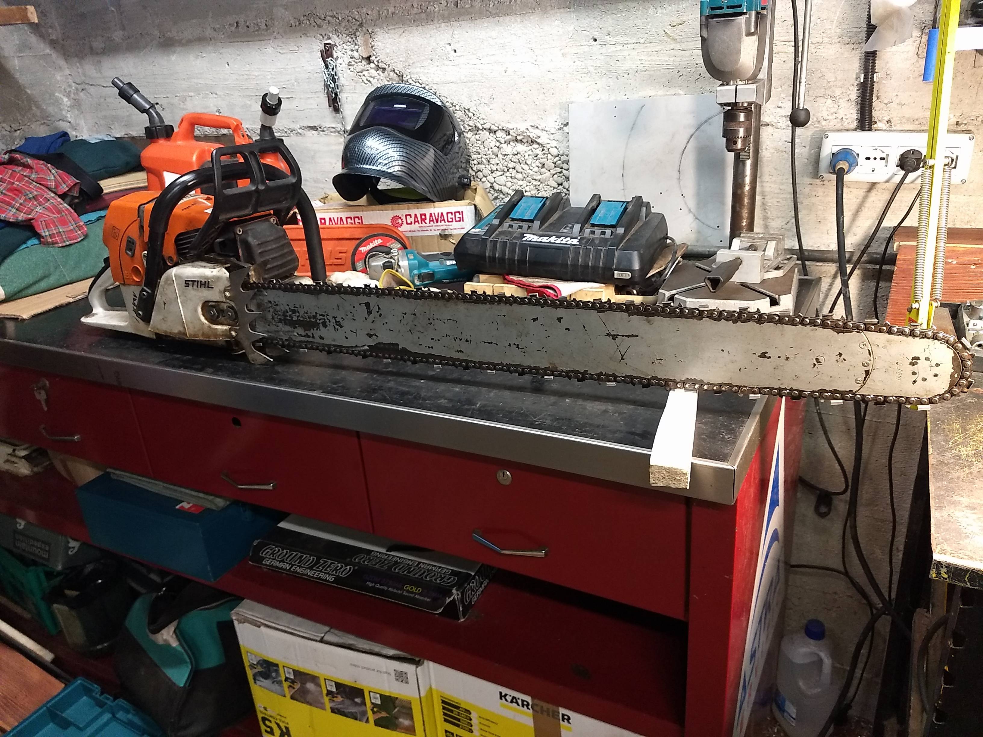

                        Kerteszek hogy allnak a vetemenyesek? Nalam no minden eddig nincs semmivel gond.Nagyon sok munkam van mivel fegyulemlett a tobb mint 2 honapos allas utan holnap megyek egy erdekes fat vagni ezzel a szerszammal kell neki esni de meg ez sem eri at . Click image for larger version
ID:	223428 Click image for larger version
ID:	223429 Click image for larger version
ID:	223430 Click image for larger version

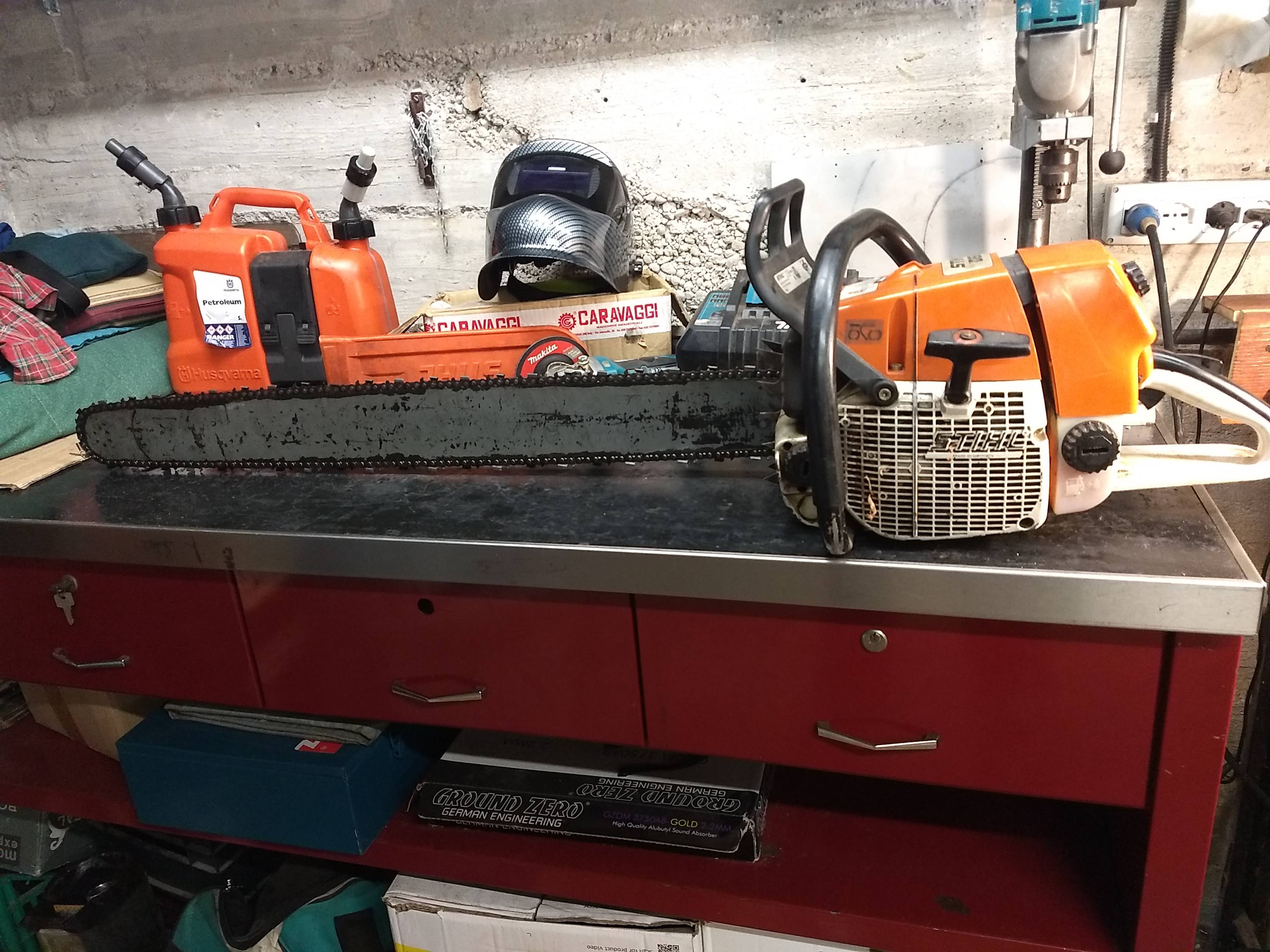

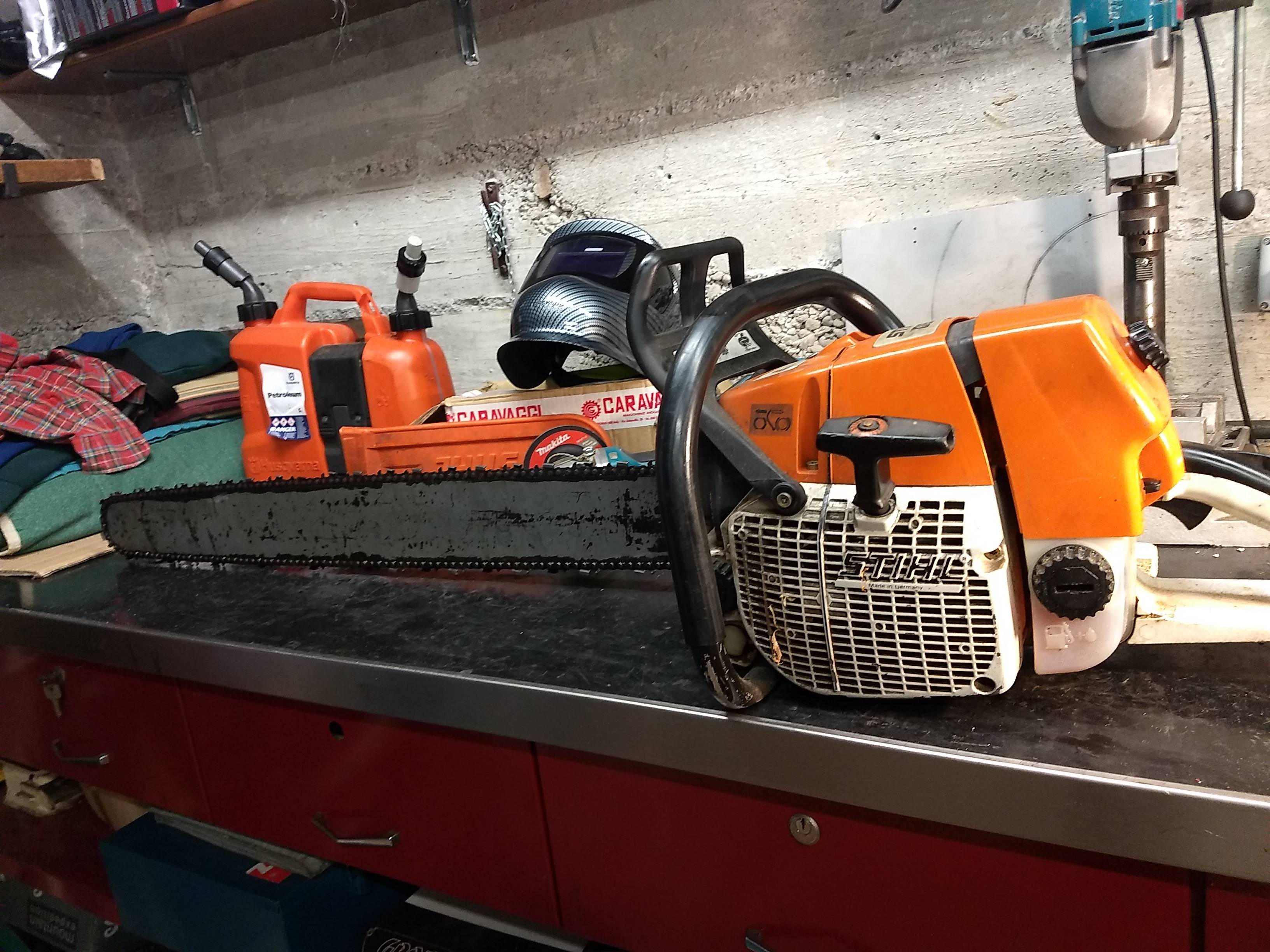

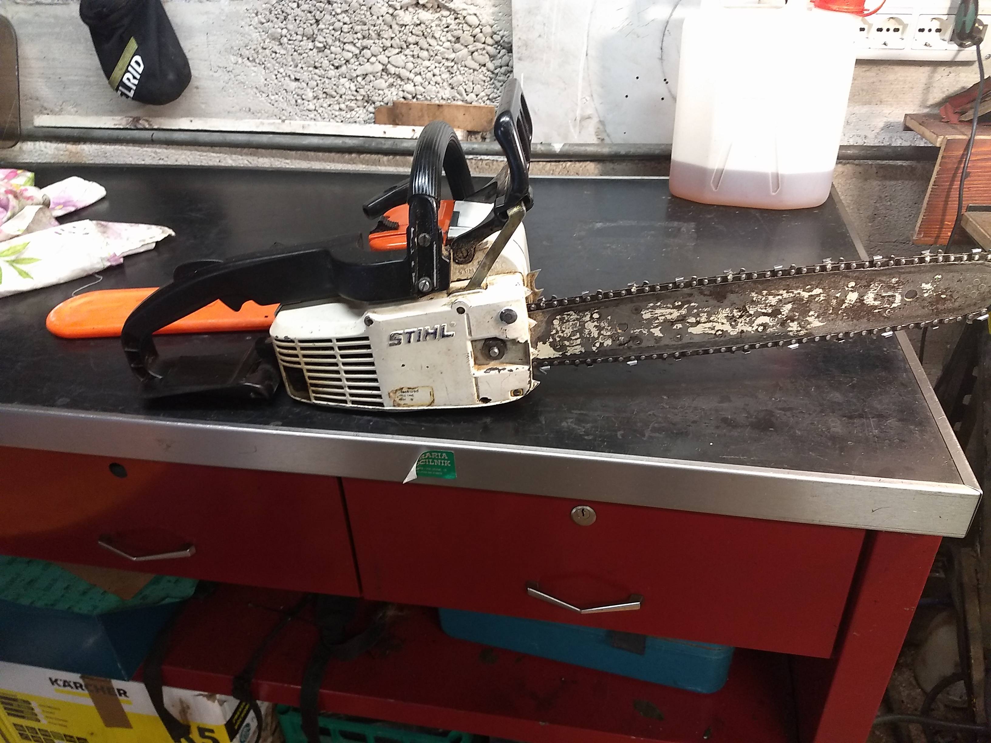

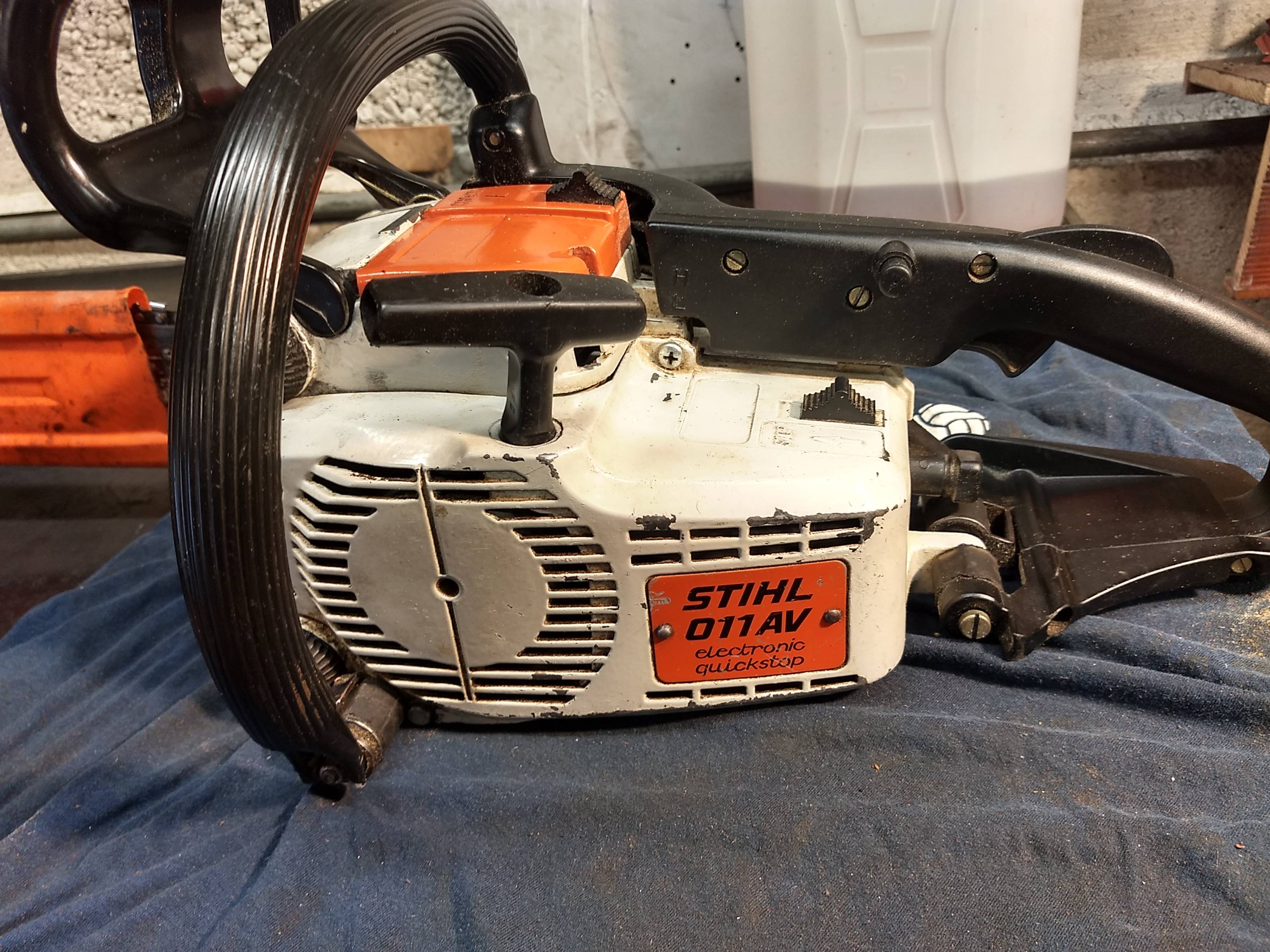

                          Egy ujabb relikvia a 80-as evek vegerol Click image for larger version
ID:	224351 Click image for larger version
ID:	224352 Click image for larger version
ID:	224353 Click image for larger version
ID:	224354 nagyin jo allapotban van csak ki kellet takaritani meg a karburator membranokat es benzintut cserelni.Meg behangolni .
