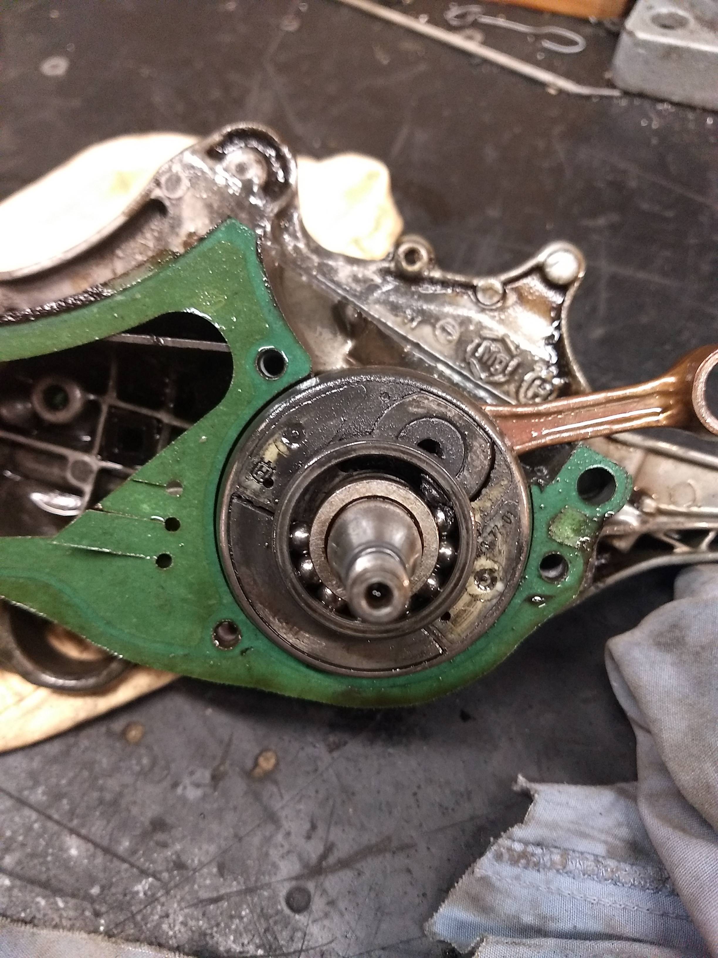

    Ma hozzafogtam egy Husqvarna 550xp szerelesehez.Mivel 3darab van a raktarba mindegyik motorhibas es garanciaba mar javitottak a Husqvarna nal,ezt amit szetszedtem a leghasznaltabb de ez ment a legtobbet.Nogyon jo fureszek erosek konnyuek szerintem a kategoriajukban a legjobbak meg is van az aruk .Tobbnyire a kivancsisag hajt a szerelesben meg csinalom a magam modjan es meglatom meddig tart Click image for larger version
ID:	225813 Erdekes hogy a henger dugattyu hibatlan azt nem ertem hol tavoztak a hianyzo golyok.
      #47
      Nem hiányoznak,csak a kosár ment szét.sajnos már találkoztam hasonlóval traktorokban és olyannal is:amit én szereltem be előtte.Úgy gondolom ez már a spórolás az anyaggal ,vagy vékonyabb vagy gyengébb anyagminőségű a kosár.Találkoztam olyan csapágygolyóval:ami a lehúzó alá téve ellapultrégen ilyen véletlenül sem volt!!!

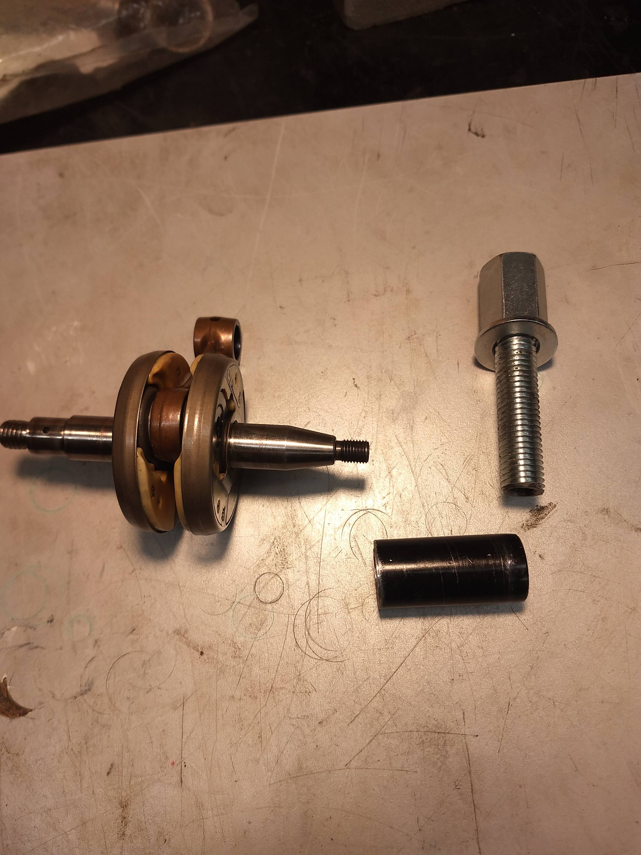

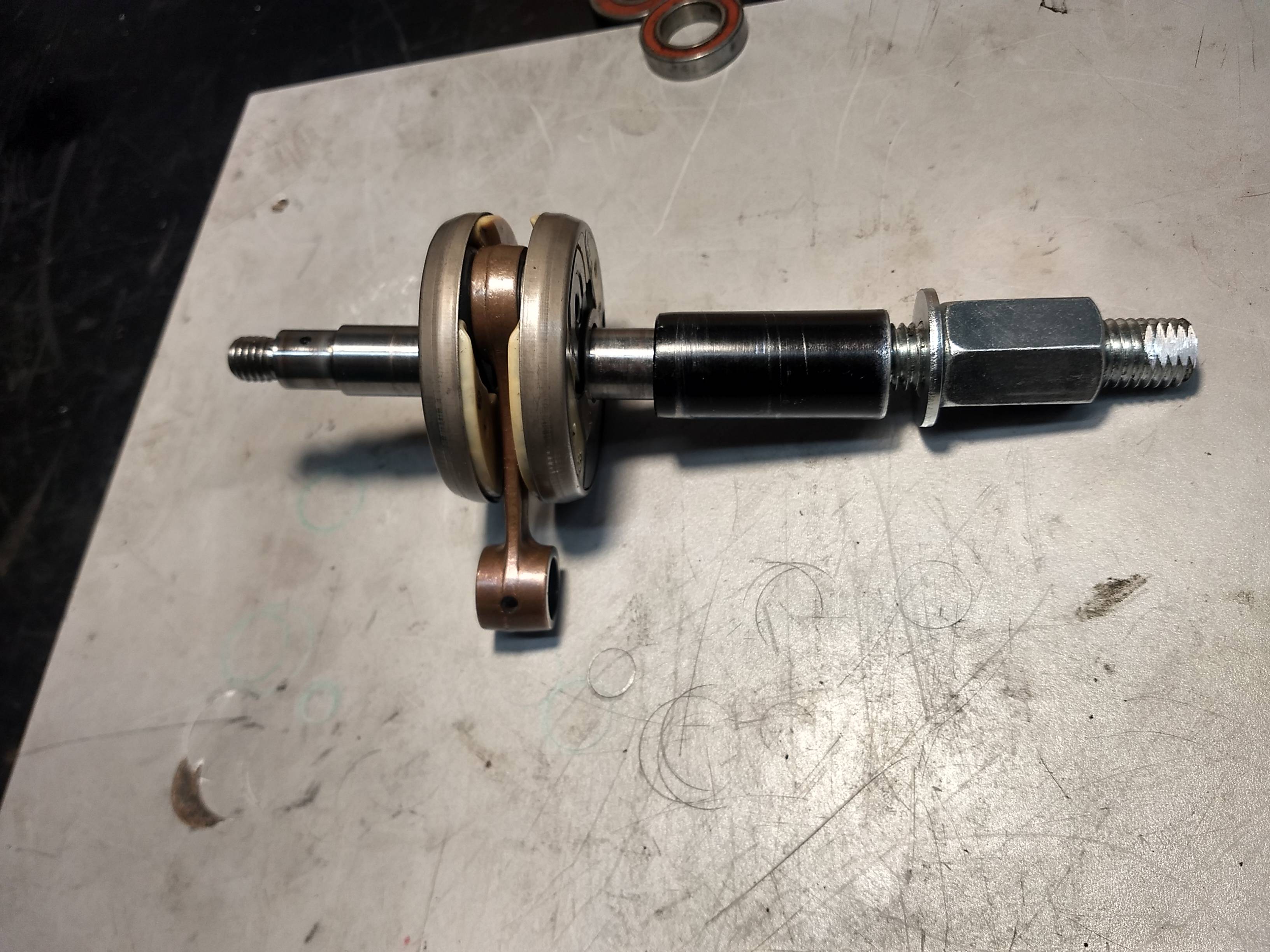

          Tegnap csinaltam gyorsan egy celszerszamot a fotengely csapagy felrakasara . Click image for larger version
ID:	225924 Click image for larger version
ID:	225925 Click image for larger version
ID:	225926 en szemelyszerint a carterba elosszor belerakom a csapagyakat termeszetesen elomelegitve es utanna preselem ossze a fotengellyel. Tobbnyire ezen muveletet a legtobben forditva vegzik vagy is folrakjak a csapagyakat a fotengelyre es utanna a karterbe az egeszet kocogtatva stb .Sot lattam olyat is aki a kartert a sajat csavarjaival huzatja ossze ami kozben a csapagyakat a helyere huzza Ami okoz egy kis feszultseget a karterbe .Ti hogy csinaljatok ?

            Én a nehezebben szerelhető oldalba rakok mindent csapágyakkal,tengelyekkel,ha nyitott a csapágyház csapágyak nélkül rakom a másik oldalt,összecsavarozom és utólag ütöm be a csapágyakat lyan csővel ami a külső, belső csapágyűrűt egyszerre éri.mikor egyben van igyekszem oda vissza pofozni a tengelyeket míg, nem lesznek laza forgásúak.Tudom nem a legjobb de működik...

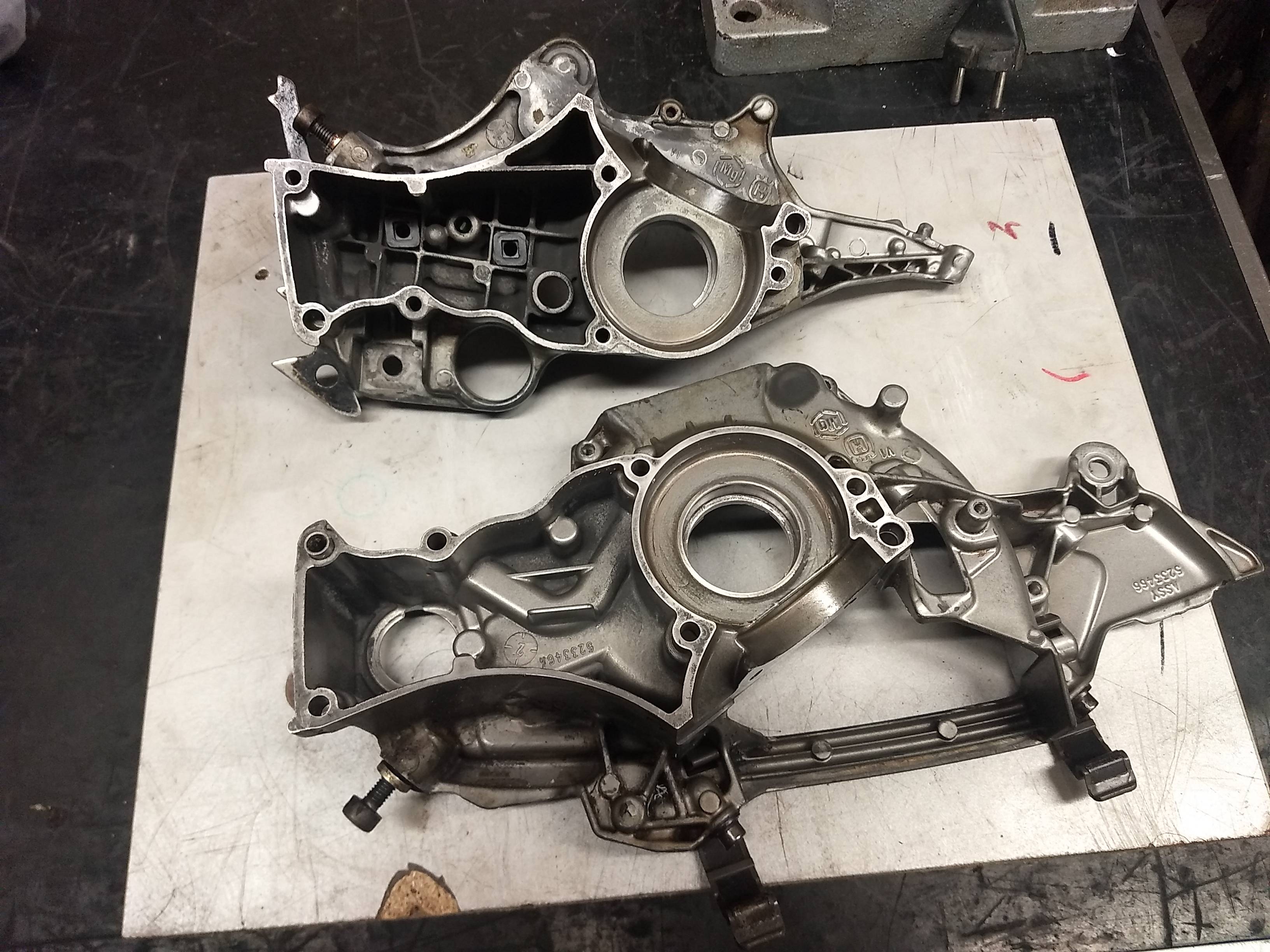

              Ebben az esetben belulrol vannak a csapagyak Click image for larger version
ID:	225937 Click image for larger version
ID:	225938 es a karter magnezium otvozet nagyon konnyu es erzekeny .
                #52
                Ebben az esetben
                Igen: így a te módszered tökéletes!
                  #53
                  Koszonom a megerositest mert ment errol egt vita ,egy ilyen internetes forumon ahol sok szakember ( legalabb is a csatoenaik nezettsege szerint )majd hogy nem elmarasztaltak e miatt.

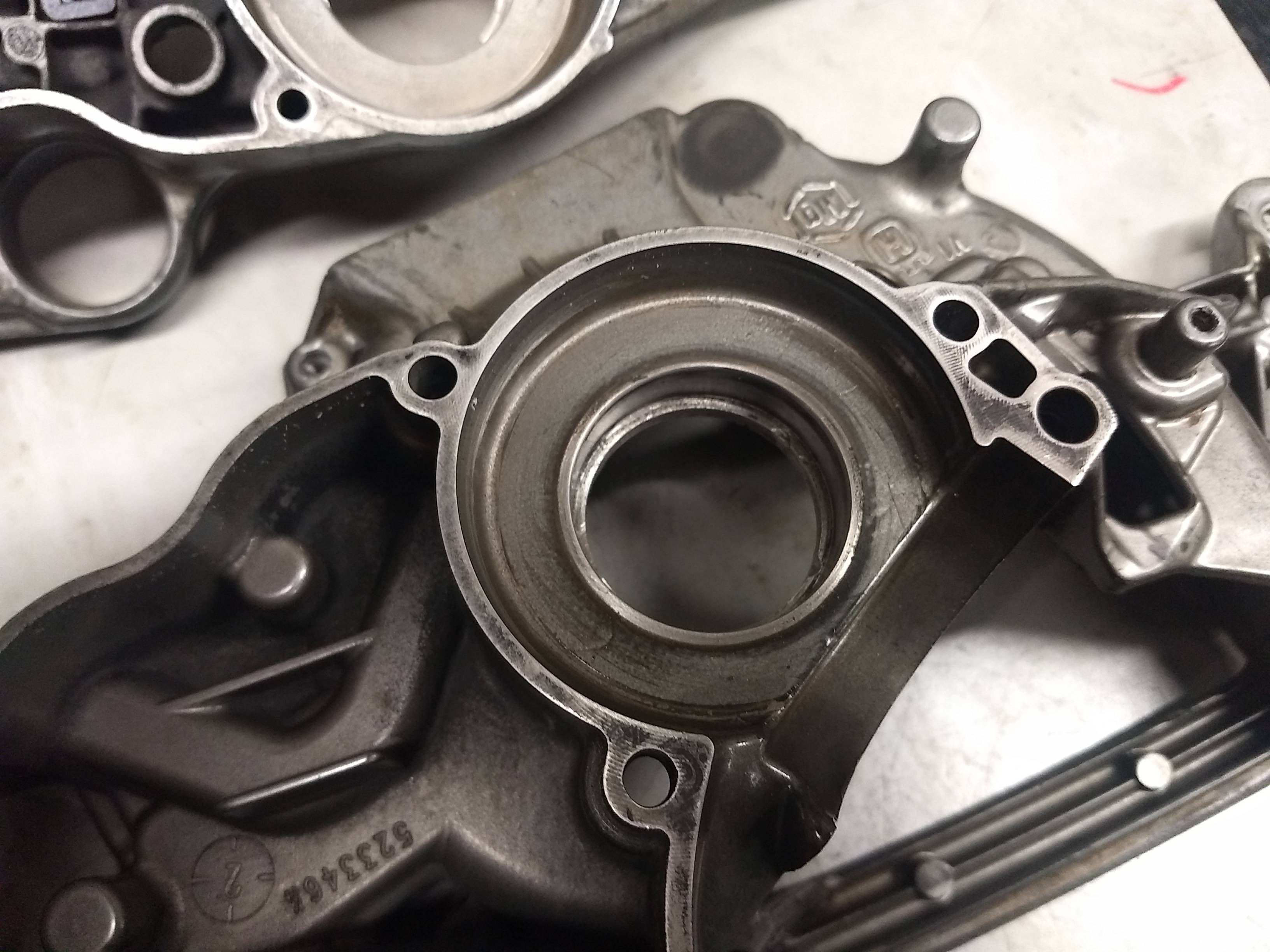

                      #55
                      maradona67 eredeti hozzászólása Hozzászólás megtekintése
                      Azért nem ártana a magnézium ötvözetet melegítéssel tágítani akár gáz sütőben vagy villany tűzhely elektromos sütőjében 150 fokra.
                      En villanysutoben szoktam 130 fokon csak gyorsan kell csinalni mert olyan kis tomeg hogy rogton ki hul.Nem tudom melyk az a homerseklet amilor meg nem karosodik se a festese se az anyaga

                        + csapágyakat hűteni. A hőkülönbség miatt így kézzel behelyezhetőek a csapágyak.
                        Szintén. Főtengely behelyezés előtt a csapágybelsőt melegítem,a tengelyt hűtöm. Ritkán kell kocogtatni,kézzel összetolom a feleket.
